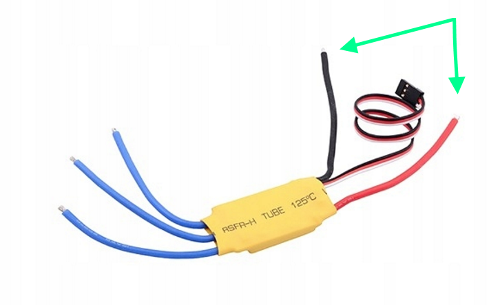

Cześć,
Tworzę własny helikopter, powoli ucząc się kolejnych rzeczy. Mam zakupiony silnik wraz z ESC. Chciałbym ESC połączyć z baterią , np. taką z aukcji https://allegro.pl/oferta/pakiet-bateria-lipol-11-1v-2200mah-3s-20c-redox-rc-8745131281. Przedstawiam w załączniku jak wygląda moje ESC jeśli chodzi o końcówki czarna i czerwona - to po prostu "kabel".
Czy potrzebuję zakupić jakąś wtyczkę, którą trzeba przylutować, by móc podłączyć LiPo ? Druga strona ESC zawiera końcówki inne niż na zdjęciu z załącznika, silnik poprawnie mogę podłączyć.
Z góry dzięki za pomoc,
Michał
Najbezpieczniej kupić taką wtyczkę, która pasuje do baterii - tak żeby nie grzebać przy baterii. Męską lutujesz do ESC, żeńską powinieneś mieć już standardowo przylutowaną do baterii. Musisz dowiedzieć się jaki model wtyczki ma Twoja bateria i taką kupić (najczęściej sprzedają to parami, jak nie to musisz kupić odpowiednią końcówkę - żeńską lub męską) 😛
