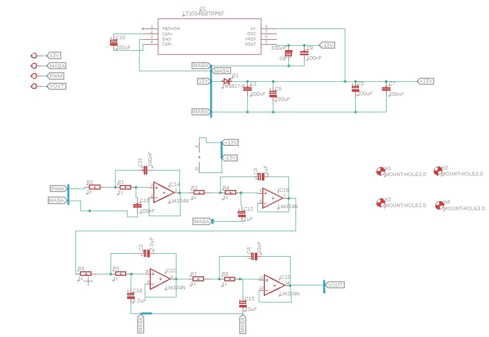

Potrzebuję sterować regulatorem PID na zewnętrzny kontroler w którym jest wejście analogowe. Ten zewnętrzny kontroler jest do regulacji obrotów silnika. Znalazłem w internecie układ do wygładzania do postaci analogowej sygnału PWM i będę go próbował zastosować na układzie LM324.

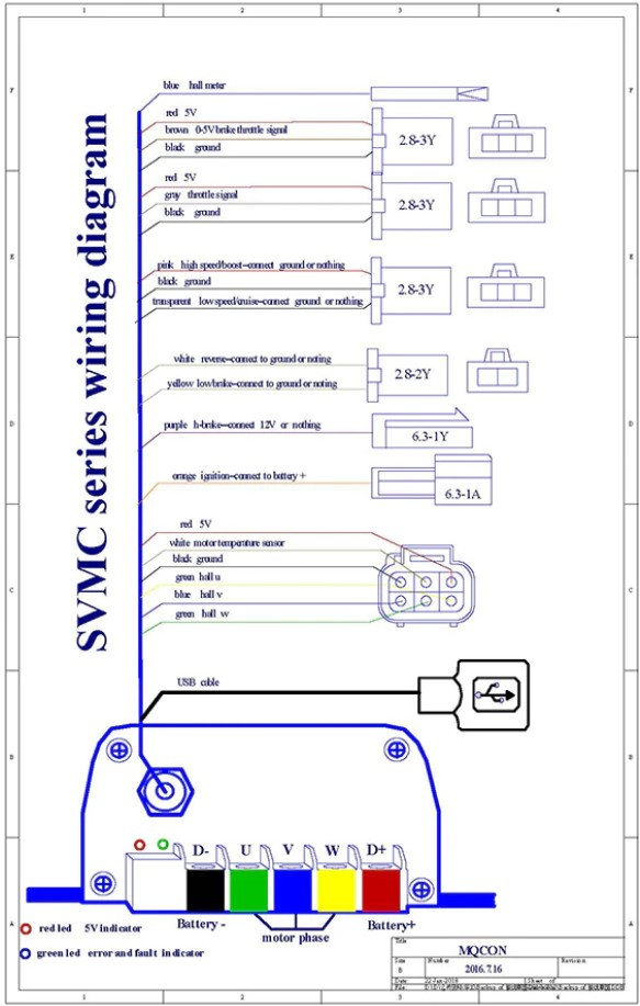

Jest to sterownik silnika BLDC do napędzania pojazdu drożnego. Ma na wejściu sygnał analogowy z potencjometru i steruje obrotami/ mocą poprzez zwiększanie prądu. Jest to sterownik wektorowy. Chińczycy tylko taką dokumentację udostępniają :
Na swoim urządzonku mam regulator PID zrobiony ale na wyjściu jego mam sygnał PWM 0-5V. Dorobiłem aktywny filtr bo nie chce go uszkodzić - tego sterownika podając tam PWM - nie mam pojęcia jak by wtedy się zachował ten silnik. Piszesz o tym że bez znaczenia i że może i PWM dać . Jesteś pewny że nic się w nim nie uszkodzi jak dam PWM? Chińczycy nic nie odpisuja czy może być PWM.
Takie coś chcę zrobić według projektu który znalazłem. Nie wiem czy to pomoże czy nie - muszę wypróbować i na zwykłym PWM i na tym ...
Tak poczytałem o tych filtrach i tylko właśnie ten aktywny z wejściem +12/ -12V na wzmacniaczach operacyjnych można większym prądem obciążyć bo zwykłego kondensatora z rezystorem już nie.

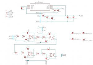

Zasilanie +/-12V jest do tych układów na wzmacniaczu operacyjnym. Cały ten wzmacniacz zrobiłem według projektu o którym wspomniałem a znajduje się on tutaj:
http://circuitplay.blogspot.com/2013/11/active-filtering-of-arduinos-pwm-output.html
Akurat w pojeździe mam zasilacz 12V DC , więc nie jest problemem podpiąć pod ten układ właśnie to napięcie. Nie miałem wartości ujemnej -12V, więc musiałem na takim układzie LT1054 dorobić - podniosło to koszt o jakieś 20zł całej płytki . Rozumiem że można na jednym wzmacniaczu i jednym kondensatorze oraz rezystorze , lecz jak wspomniałem sugerowałem się tylko i wyłącznie wpisem na blogu osoby która pomierzyła oscyloskopem i wyszło to dosyć fajnie przefiltrowane. Jak bym użył jednego zamiast 4 wzmacniaczy to też cenowo było by to samo bo zazwyczaj te układy scalone mają właśnie w jednej kostce 4 takie wzmacniacze.
Wspomniałeś że umożliwia on wysłanie do regulatora sygnału np. -10V . Ja wyszedłem z założenia że skoro podaję wartość PWM od 0-5V na wyjściu mikroprocesora to nie będzie na wyjściu tego układu wartości innej niż wartość analogowa 0-5V . Jeśli się mylę to proszę na podstawie tego co narysowałem na schemacie co tam należy poprawić by ustrzec się przed czymś takim. Rozumiem że autor na blogu tego rozwiązania nie potrzebnie dał wartość ujemną -12V ?

Sposób zasilania wzmacniaczy operacyjnych bardzo ściśle wiąże się z tym co dany układ ma robić. Wiele schematów dostępnych w sieci jest po prostu powieleniem jakichś innych, a te z kolei pochodzą z czasów gdy jedynym wyborem był 741 lub jemu podobne. Wiele wzmacniaczy operacyjnych ma rzeczywiście zasilanie +/-15V, ale powoli odchodzi to w przeszłość. Zarówno technologia poszła do przodu jak i właśnie wymagania cenowe mocno się zwiększyły więc raczej staramy się optymalizować takie rzeczy. Wysokie i symetryczne zasilania zostały chyba tylko w highendowych układach audio oraz w operacyjnych wzmacniaczah mocy, przeznaczonych do sterowania silników, aktuatorów, elektromagnesów czy podobnych układów wykonawczych. Jeśli przetwarzasz sygnał PWM 5V na sygnał analogowy 5V to nie widzę żadnej przyczyny dla której musiałbyś używać zasilania +/-12V oprócz tego, że po prostu skorzystałeś z gotowca a ten był po prostu wyglądającym dobrze filtrem. Ktoś zrobił jak umiał, wrzucił, a dziś każdy może publikować dowolne rzeczy i mamy to co widać.
Wzmacniacze operacyjne dostępne są w każdej możliwej konfiguracji a przynajmniej 1, 2 i 4 sztuki w obudowie to standard i żadnych nie jest ani więcej ani mniej. Co więcej, dziś popularne wzmacniacze od razu dostępne są w wersji single, dual i quad w obudowach od SOT23-5 do SO14 a czasem nawet DIP. Argument o tym, że użyłeś poczwórnego bo jest ich większość jest trochę niepoważny, wybacz. Z drugiej strony przyznaję rację, że ciężko byłoby kupić pojedynczy, nowoczesny wzmacniacz RRIO poniżej ceny kultowego, poczwórnego LM324 lub jakiegoś jego klona. Z trzeciej strony jednak, kogo w takim projekcie obchodzą 2zł? 🙂 I rozumiem, że decydując się na 324 musiałeś mu dać (przynajmniej na plusie) zasilanie >7V bo ten układ przy zasilaniu z 5V potrafi wysłać na wyjście co najwyżej 3.5...4V więc +12V jest OK. Minus na zasilaniu filtra jest zbędny - to wzmacniacz z założenia przygotowany do tzw. single supply a więc umiejący przetwarzać sygnały w pobliżu 0V (a na wejściu nawet lekko poniżej).
Czy +/-12V jest niebezpieczne? Wzmacniacz operacyjny ma potencjalną możliwość wysłania na swoje wyjście dowolnego napięcia z zakresu swojego zasilania. Oczywiście, w stanie ustalonym, podając sygnał PWM Twój filtr będzie pracował dobrze, ale to nie jest ciekawy przypadek. Dużo fajniejsze rzeczy dzieją się gdy zasilania narastają (po włączeniu) lub gdy opadają (po wyłączeniu). Nie wiesz które jak narasta względem masy, jak na to zareaguje wzmacniacz i jak sam driver silnika. Mając jedno zasilanie masz dużo lepszą kontrolę. Dwa to już problem do kwadratu.
Jaką częstotliwość odcięcia ma ten filtr który zbudowałeś? Bo pamiętasz, pisałem, że "niższy" filtr to wolniejsze zmiany na wyjściu. Jak to jest tutaj? W silniku nie ma sensu filtrować sygnału PWM bardzo dobrze, jeśli kosztem tego jest zwiększone opóżnienie w pętli, bo cały system stanie się mulasty. Wystarczy to robić wystarczająco dobrze. Ja bym nie chciał, by gaz w moim samochodzie działał z opóźnieniem sekund.

Jak wspomniałem wykorzystałem gotowy układ zrobiony przez inną osobę. Opisuje on działanie filtra RC i wspomina w artykule że jeden rezystor z jednym kondensatorem powodują ząbkowaty sygnał na wyjściu i nie jest to wartość analogowa jaką bym sam oczekiwał ani Twórca bloga. Próbowałem w tym początkowym programie do którego wstawiłem link dobrać ten rezystor i kondensator na 10uF i 1k Ohm jak inni zalecają ale to dalej był sygnał "ząbkowaty". Przepuszczenie tego przez wzmacniacz operacyjny jeden co tak na prawdę by dało czy ten sygnał ząbkowaty zniknie - nie jestem przekonany? W układzie gdzie mamy 4 różne kondensatory od 100nF do 10uF z rezystorami 1k Ohm tłumią już sygnał całkiem znośnie a puszczając je przez wzmacniacz operacyjny już mamy wydajność prądową oraz napięcie takie jakie oczekujemy od wartości analogowej. Jestem w pełni świadomy opóźnienia jakie ten układ generuje i jest ono najbardziej znaczące dla kondensatora 10uF, lecz taki kondensator i tak muszę dać aby ten filtr miał sens, gdyż dawanie jakiś małych wartości tworzyło dalej sygnał zbliżony do PWM. Ze stałą czasową opóźnienia musimy się pogodzić czy zastosuję ten z 4 wzmacniaczami operacyjnymi układ czy z jednym o jakim wspomniałeś. Aby nie było opóźnień to musiał bym chyba procesor ARM zastosować gdzie tam na wyjściu jest faktycznie wartość analogowa inaczej każdy układ będzie powodował opóźnienia , czy duże to dopiero jak złoże ten układ to będę mógł sprawdzić na oscyloskopie. Dziękuję Ci też za informację że może być w zasilaniu wzmacniacza GND zamiast wartości ujemnej -12V - znacząco to ułatwi sprawę. Jak znajdę czas to w sumie mogę sprawdzić na płytce stykowej Twoją koncepcję z tym jednym wzmacniaczem operacyjnym dla wartości 10uF i 1kOhm . Sam jestem ciekaw co tam na wyjściu będzie i jaki czas ustalania..

Chciałem zwrócić uwagę, że pewne rzeczy widziane wprawnym okiem od razu wyglądają ne zły pomysł. I jedną z nich jest właśnie ten filtr. To nie jest tak, że jesteś skazany na metodę prób i błędów lub kopiowanie jakichś przypadkowych rozwiązań. A bez wątpienia pokazany układ zrobiony jest przez osobę nie mającą wielkiego pojęcia o projektowaniu filtrów. Widać to po doborze elementów "od czapy". W rezultacie dostajesz układ,który nie jest optymalny - nie filtruje tak dobrze jak mógłby (przy tym stopniu skomplikowania) a jednocześnie jego odpowiedź impulsowa jest niepotrzebnie długa. Nie o to mi jednak chodzi by kogoś pogrążać lub coś udowadniać, tylko o racjonalne podejście. A powinieneś (nawet dla własnej nauki) zrobić to od drugiej strony: najpierw określić jaka amplituda "ząbków" jest akceptowalna  a potem zbudować odpowiedni filtr. Nie będzie się różnić układowo od tego schematu, bo to standardowa topologia Sallen-Key, ale kluczowy jest dobór elementów RC. Przykład:

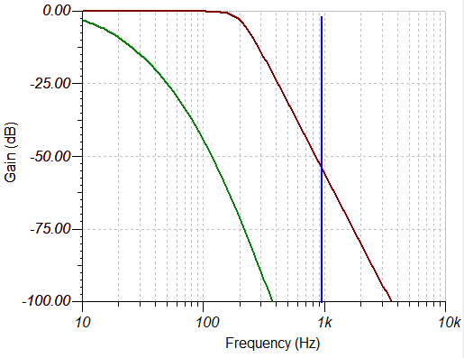

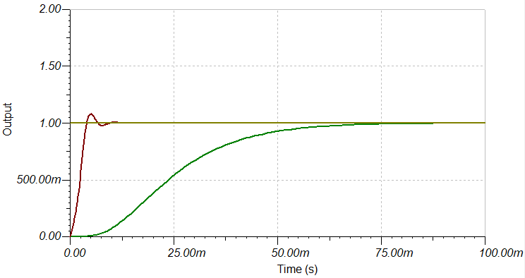

Oto ch-ki częstotliwościowe dwóch filtrów, zielony to ten Twój znaleziony w internecie, brązowy to jakiś wybrany i policzony (na kalkulatorze filtrów, żeby nie było że w głowie) przez mnie spod małego palca - czwartego rzędu, 200Hz, Butterworth w tej samej topologii Sallen-Key:
Popatrz, o ile pamiętam, to częstotliwość Twojego PWM to jakieś 950Hz. W tym miejscu (zaznaczyłem niebieską linią) filtr 'internetowy" zbliża się tłumieniem do nieskończoności, mój ma "zaledwie" jakieś 53dB. Czy to wystarczy? Z 5V amplitudy sygnału prostokątnego zrobi "ząbki" o amplitudzie 25uV (tłumienie 1:200000), tak 25 mikrowoltów. Mógłby być nawet 1000 razy gorszy a i tak by tu z powodzeniem wystarczył. A teraz zobaczmy jak to się ma do wprowadzanych opóźnień. Wykres odpowiedzi na skok jednostkowy:
Widzisz różnicę? Filtr wystarczająco dobry dociąga do wartości ustalonej w 10ms, temu przypadkowemu potrzeba 80ms?

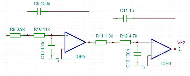

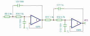

A teraz schemat z symulatora Tina, wzmacniacze mogą być jakiekolwiek, tu żadnych wymagań nie ma:
Filtr jest czwartego rzędu (to i tak overkill) więc złożony tylko z dwóch stopni o wzmocnieniu w pasmie przepustowym x1 (obudowa takiego wzmacniacza SO8 lub DIP8).
Czy to jakoś Cię przekonuje do rozwiązań szytych na miarę zamiast brania przypadkowych gotowców tam, gdzie nie jest to konieczne?

Tak Marku przekonuje mnie robienie filtrów na miarę. Masz w 100% rację. Nie wiem czy z niewiedzy czy z chęci łatwiejszego gotowego zastosowania zdecydowałem się na coś co ma większe opóźnienia. Oczywiście ten Twój filtr pewnie że jest lepszy. Postaram się go przetestować.
