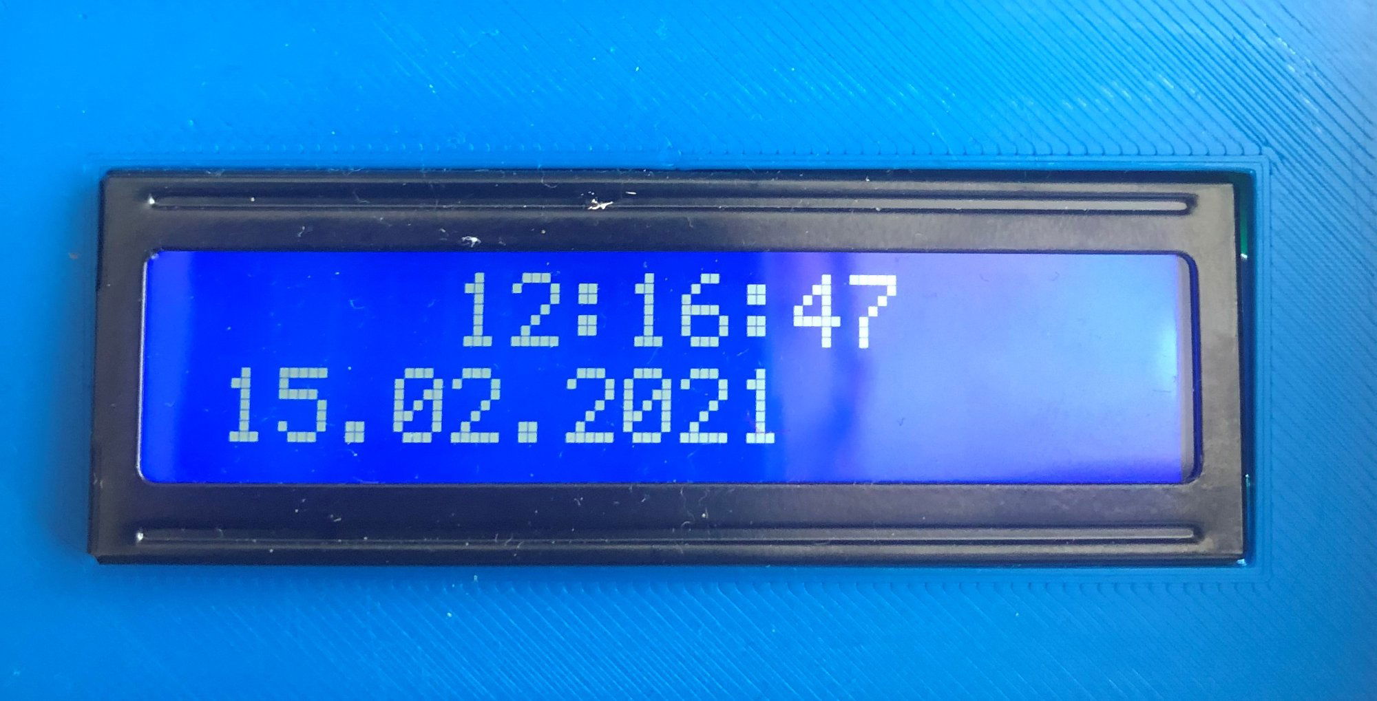

Mam problem, zrobiłem sobie zegarek z użyciem arduino nano, lcd oraz rtc DS1302.
Problem wygląda następująco. O północy po zmianie dnia tygodnia zegar pokazuje dwa zlane a czasem dziwnie zniekształcone napisy. Po restarcie wszystko wraca do normy. Wymyśliłem że codziennie o północy można by było takiego gagatka resetować. Tylko jest kolejny problem, po pierwsze Ja jako początkujący programista mam problem ze zrobieniem "if" tak żeby to działało a po drugie, fajnie jakby udało się to ogarnąć programowo bez dokładania kolejnych kabelków.

Po co od razu resetować. Wystarczy lcd.clear(); zrobić
Nie bawiłem się nigdy tą biblioteką i nie wiem co zwraca to rtc.getTimeStr() ale domyślam się że coś w stylu 00:00:00 (to ty wiesz najlepiej co widzisz na wyświetlaczu.
Zatem wstawiasz gdzieś w pętle cos w stylu
if ( rtc.getTimeStr()=="00:00:00") lcd.clear();

Wszystko fajnie i dzięki za kodzik ale teraz nie ma tutaj dnia tak jak to było w moim kodzie.
Mój kod:
Twój kod:
Jeśli  była by szansa żeby jeszcze to naprawić to było by już super.

9 godzin temu, johny_duda napisał:
@PowerTGS440
Mój kod:
Twój kod:
przesuń  w prawo 🙂
masz : lcd.setCursor(0, 1); lcd.print(myDate);
czyli zrób: lcd.setCursor(3,1);  lcd.print(myDate);
lcd.setCursor(y,x);
gdzie y to nr. kolumny
gdzie x to nr. wiersza
to co na dole zawsze można w pętli LOOP co 10sekund np. sobie zmieniać 🙂
