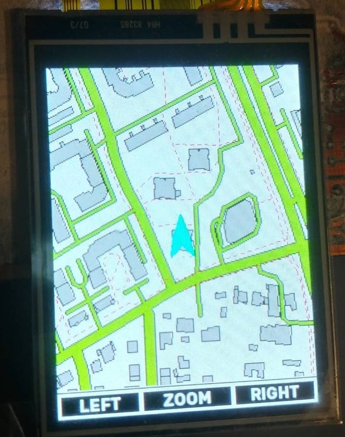

Wyświetlanie mapy
Następnie możemy rozpocząć proces dekodowania informacji o obiektach oraz je wyświetlić. Służy do tego funkcja:
MAP_RESULT display_map(map_display_data * map_display, MAP_RESULT * map_status)
Która przyjmuje dwa argumenty. Pierwszy z nich to wskaźnik na strukturę map_display_data. Wygląda ona nastepująco:
typedef struct
	uint8_t zoom;
	char current_map_name[13];
	uint16_t angle_rotation;
	float device_location_lat, device_location_lon;
}map_display_data;

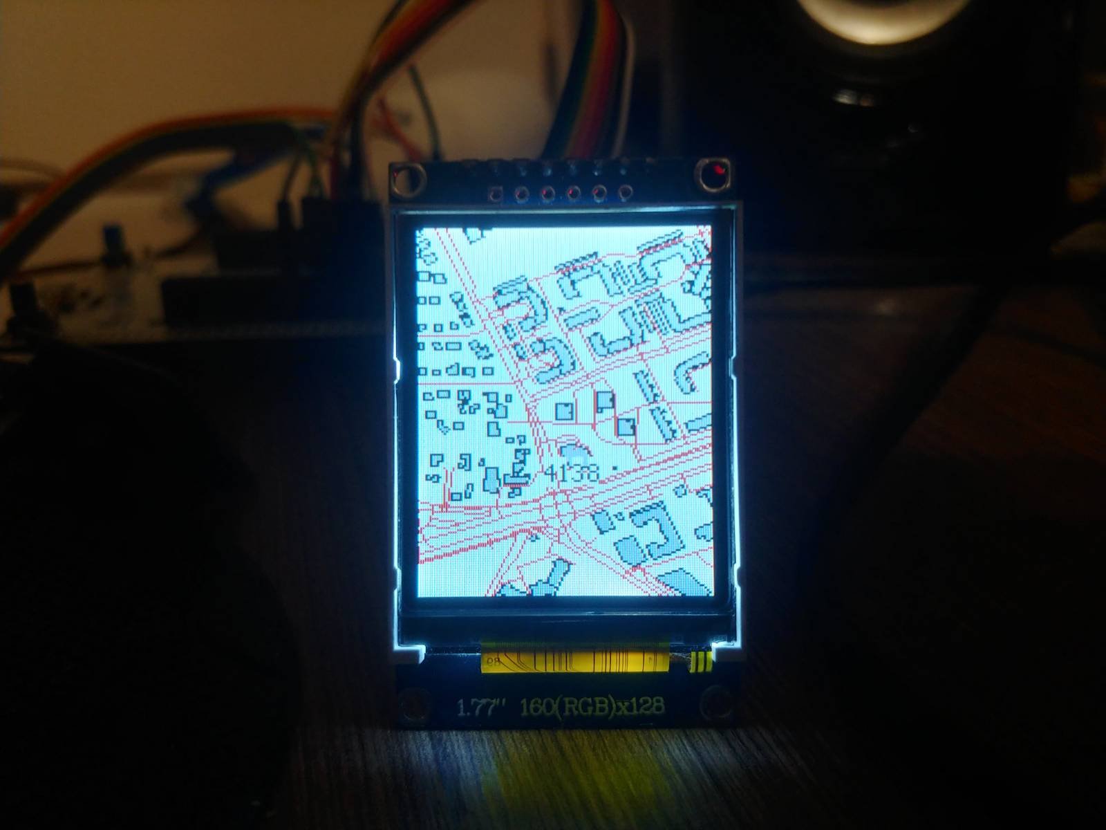

Przekazując tę strukturę do omawianej funkcji, mapa zostanie wyświetlona na podstawie podanych w niej parametrów. Zmienna „zoom” określa stopień przybliżenia mapy. „Current_map_name” mówi samo za siebie i jest to nazwa dekodowanej mapy. Następnie mamy „angle_roatation” i określa ona obrót mapy względem pozycji podanej w „device_location_lat” oraz „device_location_lat”. Obrót ten jest w zakresie od 0° do 360°.
Drugi jest to wskaźnik na zmienną typu wyliczeniowego. Zmienna tutaj przekazana powinna być typem wyliczeniowym zwróconym podczas inicjalizacji mapy. Przekazujemy wskaźnik, ponieważ zmienna ta ulegnie zmianie. Gdy funkcja została poprawnie wykonana, mapa została wyrenderowana w pamięci wewnętrznej procesora. Musimy teraz ten obszar pamięci przenieść na ekran wyświetlacza. W tym celu wywołujemy funkcję:
void render_tft(void)
	ST7789_write_command(RAMWR);
	send_frame_buffer(lcd_frame_buffer, LCD_BUF_SIZE, RGB);
W ciele tej funkcji musimy wykorzystać naszą własną obsługę wyświetlacza. Funkcja przesyła całą ramkę wyświetlacza z pamięci wewnętrznej procesora na wyświetlacz LCD.

To w niej wykonują się najważniejsze procesy podczas dekodowania informacji o obiektach oraz normalizacji ich danych.

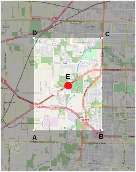

My jednak chcemy wyświetlać jedynie wybrany skrawek mapy na naszym ekranie. Nadal wykorzystamy powyższe wzory, lecz z lekkimi modyfikacjami, ponieważ pod zmienne dmin, dmax, mmin, mmax podstawimy inne wartości. W związku z tym, że chcemy wyświetlać określony skrawek to możemy koordynaty tego wycinka wirtualnie ulokować na nasz wyświetlacz na mapie. Mam na myśli, nadanie pikselowi A(0,0) oraz C(240,320) pewnych współrzędnych geograficznych oraz podstawienie ich do wzorów, dzięki czemu normalizacja zostanie wykonana dla wybranego wycinka, a jej wynik poprawnie odzwierciedlony na ekranie.  Te współrzędne będą liczone wraz z wykonywaniem się programu. Będzie to polegało na tym, że bierzemy nasze współrzędne geograficzne przekazane w strukturze „map_display_data” i od nich odejmujemy lub dodajemy pewien offset, tak aby obliczyć wirtualne punkty A oraz C.
Symulacja przykładowej sytuacji wyświetlania mapy
Ponownie podświetlony obszar jest naszym wyświetlaczem. Niech nasz punkt centralny E przyjmie wartości:
E(device_location_lon, device_location_lat)
To od niego będą liczone wirtualne punkty A oraz C i aby to zrobić musimy dodać lub odjąć pewien offset.
Gdzie:
            xE – x-owa punktu E
            yE – y-owa punkt E
            l – offset
            YLCD – wysokość wyświetlacza wyrażona w pikselach
            XLCD – szerokość wyświetlacza wyrażona w pikselach
Offset ten określany jest jako różnica długości geograficznej pomiędzy punktami A i B. Nie musimy tutaj nic liczyć, offset ten podajemy my, ponieważ to my decydujemy jak duży obszar ma być widoczny na ekranie. Im większy offset tym większy obszar zostanie wyświetlony. Małym wyjaśnieniom zasłużyła stała v. Ze względu na to, że offset określa różnicę szerokości, a nasz wyświetlacz nie jest kwadratem, offset należy przemnożyć przez różnicę wymiarów. Gdybyśmy tego nie zrobili to otrzymany obraz byłby „spłaszczony”. Pytanie dlaczego we wzorze pojawia się jeszcze *2. Przecież różnica rozmiarów wyświetlacza została uwzględniona. Otóż należy jeszcze uwzględnić fakt, że zakresy szerokości geograficznych oraz długości geograficznych różnią się dwukrotnie.
Tak się prezentuje funkcja do obliczania wirtualnych punktów wyświetlacza.

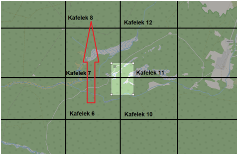

Pozostała nam do omówienia jeszcze jedna bardzo istotna funkcjonalność, która jest realizowana w ramach pracy dekodera. Chodzi o obliczanie, które kafelki mieszczą się w naszym obszarze do wyświetlenia. Zostało to już omówione w poprzedniej części, lecz tym razem będziemy dekodować, a nie kodować. Weźmy na warsztat jeszcze raz przykład podziału mapy na kafelki.
Ponownie podświetlony obszar jest naszym „wyświetlaczem”, natomiast zacieniowany całą mapą wgraną do urządzenia. Mamy nasz punkt E, czyli współrzędne geograficzne zawarte w strukturze „map_display_data” oraz na tym etapie wirtualne współrzędne A’ oraz C’ zostały już obliczone. Musimy teraz na podstawie naszych punktów A’ oraz C’ obliczyć, które kafelki są potrzebne do zapełnienia podświetlonego obszaru. Możemy skanować wszystkie kafelki i sprawdzać, które z nich pasują do naszego założenia. Co jeżeli mamy kilka tysięcy kafelków? Będzie to bardzo spowalniało dekodowanie. Z pomocą przyjdą nam tutaj informacje, które zostały wczytane wraz z załadowaniem nagłówka pliku .ltd. Mowa tutaj o szerokości oraz wysokości pojedynczego kafelka, ilości kafelków oraz pierwiastka z tej ilości. Na podstawie tych danych możemy znacznie przyspieszyć proces dekodowania.

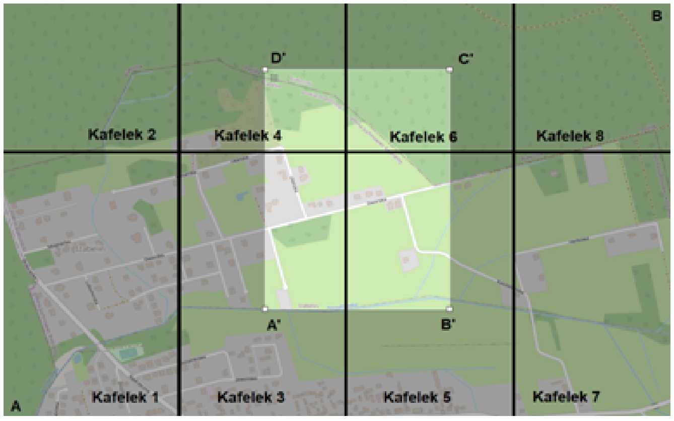

uint8_t calc_squares(float *array)
	uint8_t a_point[2];
	uint8_t b_point[2];
	uint8_t x_size, y_size;
	uint8_t begin, value;
	uint8_t array_size = 0; //number of elements in array count from 1 not 0
	free(map_view.square_list);
	map_view.square_list = NULL;
	map_view.square_list = (uint16_t*) malloc(0); //initialize array
	if (map_view.square_list == NULL)
		return 0;
	a_point[0] = ((array[0] - main_header.map_size[0])) / zoom_header.square_width[0];
	a_point[1] = ((array[1] - main_header.map_size[2])) / zoom_header.square_width[1];
	b_point[0] = ((array[2] - main_header.map_size[0])) / zoom_header.square_width[0];
	b_point[1] = ((array[3] - main_header.map_size[2])) / zoom_header.square_width[1];
	x_size = (1 + b_point[0] - a_point[0]);
	y_size = (1 + b_point[1] - a_point[1]);
	begin = a_point[0] * zoom_header.sqrt_square_number + a_point[1];
	for (int x = 0; x < x_size; x++)
		value = begin + x * zoom_header.sqrt_square_number;
		for (int y = 0; y < y_size; y++)
			if (value >= 0 && value < zoom_header.squares_number)
				map_view.square_list = (uint16_t*) realloc(map_view.square_list, (array_size + 1) * sizeof(uint16_t));
				map_view.square_list[array_size] = value;
				array_size++;
			value += 1;
	return array_size;
Wpierw algorytm oblicza odległość punktu A’ x-owej od x-owej punktu A oraz y-owej punktu A’ od y-owej punktu A oraz dzieli otrzymane wartości przez szerokość pojedynczego kafelka. Analogicznie dzieje się dla punktu C’. Jako wynik otrzymujemy ilość mieszczących się kafelków „x-owych” oraz „y-owych” od punktu A do punkt A’ oraz C’. Można to przedstawić za pomocą prostych równań:

 Posiadając powyższe obliczone informacje, tak naprawdę wiemy, na którym kafelku x-owym oraz y-owym zaczyna się oraz kończy nasz obszar do wyświetlenia. Wystarczy teraz obliczyć różnicę pomiędzy x-owymi oraz y-owymi kafelkami, aby wiedzieć z ilu rzędów i kolumn kafelków składa się ten obszar.
Dodawana jest jedynka ze względu na zaokrąglanie w dół poprzednio liczonych wartości.
W ten oto prosty sposób otrzymaliśmy informację z ilu kafelków x-owych oraz y-owych składa się nasz obszar do wyświetlenia. Wystarczy teraz obliczyć numer pierwszego kafelka znajdującego się w naszym oknie do wyświetlenia.
gdzie:
            n – łączna ilość kafelków w pliku .ltd
Teraz, posiadamy obliczoną informację o ilości kafelków znajdujących się w naszym obszarze do wyświetlenia oraz numer ID pierwszego kafelka. Pozostaje jeszcze jedna sprawa. Mówiąc potocznie algorytm będzie inkrementował kafelki z dołu na górę dla każdej kolumny. Pojawi się jednak problem, gdy kafelków powyżej naszego okna do wyświetlenia jest więcej niż 0.

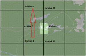

Przeanalizujmy powyższy przykład. Obliczyliśmy, że kafelek 6 jest pierwszym potrzebnym obszarem do wyświetlenia. W tym przypadku wartości x_size oraz y_size są sobie równe i wynoszą 2. Na tym etapie inkrementujemy wiersze kafelków, co wykonamy raz (licząc od 1), ponieważ y_size = 2 . Gdy to się wykona, znajdziemy się w kafelku 7. Teraz powinniśmy przeskoczyć do kolejnej kolumny kafelków, ale nie wiemy jaki numer identyfikacyjny ma pierwszy kafelek w nowej kolumnie. Wynika to z tego, że powyżej kafelka 7 może być 0 kafelków lub tak jak w naszym przypadku jeszcze 2 dodatkowe (kafelek 8 i 9 lub n więcej). W związku z tym z każdym przeskokiem kolumny musimy obliczać o ile dodatkowych kafelków musimy przeskoczyć. Służy do tego to równanie:
gdzie:
            x - kolumna kafelków
Algorytm z każdą iteracją pętli wierszy dodaje do pamięci kolejny numer kafelka, który musi zostać wyświetlony.

A jak utworzony format .ltd v2 działa w praktyce? Odpowiedź znajduje się w filmiku poniżej.
Wyświetlanie wszystkich stopni zbliżeń w kolejności od największego do najmniejszego.
Jeden z pierwszych testów formatu .ltd v1. Widoczne cyfry na ekranie to czas potrzebny na renderowanie podany w [ms]. Warto zwrócić uwagę na to,
że rozdzielczość ekranu jest mniejsza niż w ekranach użytych na filmikach, a mimo to czas renderowania jest zatrważająco długi.
Zastanawiałem się czy nie przedstawić testów czasu renderowania, ale są one bardzo różne i zależą przede wszystkim od poziomu zbliżenia i ilości kafelków aktualnie do wyświetlenia. Mogę, więc jedynie powiedzieć, że czas minimalny jaki udało mi się uzyskać to 70ms, natomiast mapa renderuje się zawsze poniżej 1s. Da się jeszcze przyspieszyć proces renderowania (podejrzewam że o około 30%), ale pozostawię to sobie na inną okazję.
Możemy jednak zaobserwować, że nasze drogi oraz budynki są mało kontrastujące. Wynika to przede wszystkim z tego jak działa silnik graficzny i czy obsługuje rysowanie konturów. Nie jest to takie proste, ponieważ jak narysować kontur dwóch krzyżujących się dróg?
Poniżej znajduje się przykładowy filmik z wykorzystaniem formatu .ltd v2 w zastosowaniu nawigatora GPS.
Wyświetlanie pozycji oraz skrolowanie mapy
Filmik dosyć stary i nie do końca aktualny jeżeli chodzi o aplikację i osprzęt,
ale przedstawiam tutaj dokładność nawigacji GPS w połączeniu z mapami OSM.
Przykładowy skrawek mapy
Biblioteki kodów znajdują się w załączniku.
