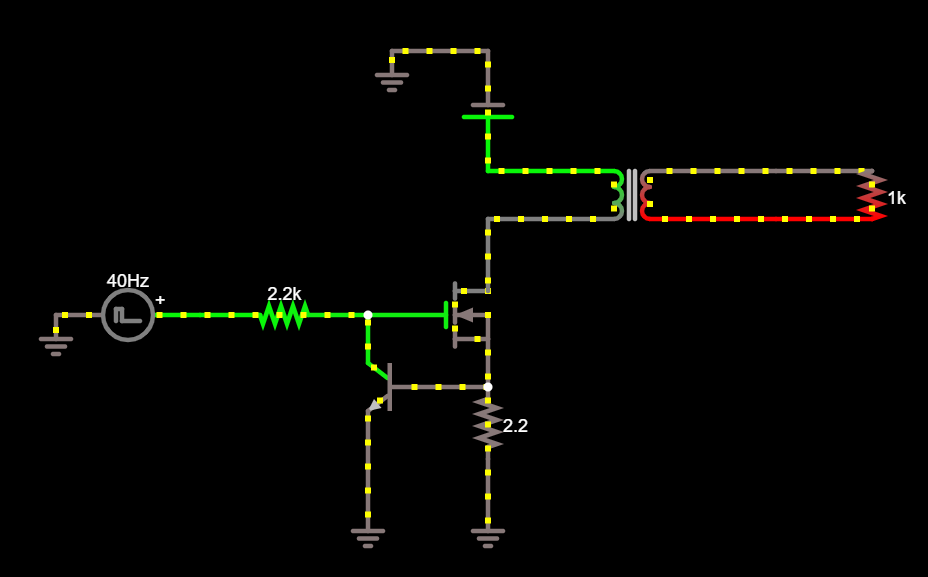

_LM_ Sierpień 13, 2021 Udostępnij Sierpień 13, 2021 Potwierdzam, tak właśnie steruje się mosfetami, natomiast o tym prostym źródle możesz przeczytać w tym artykule https://elportal.pl/pdf/k07/57_12.pdf Cytuj Link do komentarza Share on other sites More sharing options...
ethanak Sierpień 13, 2021 Udostępnij Sierpień 13, 2021 A, to nie zauważyłem, że kolega robi ładowarkę a nie sterownik PWM do taśmy LED... cóż, starość nie radość 😉 Cytuj Link do komentarza Share on other sites More sharing options...
_LM_ Sierpień 13, 2021 Udostępnij Sierpień 13, 2021 Zgrywasz się czy próbujesz na siłę docinać? Diody dużej mocy steruje się źródłami prądowymi aby zapewnić im stabilne parametry zasilania niezależnie od napięcia zasilania oraz temperatury złącza. Artykuł podałem bo jest tam w skrócie opisane jak ten układ działa. Cytat Źródło prądowe zbudowane jest z elementów T4, T5, R7. Pobór prądu wyznaczony jest przez wartość rezystora R7. Gdy spadek napięcia na R7 wzrasta ponad 0,6V, otwiera się tranzystor T4 i zmniejsza napięcie na bramce MOSFET−a T5. Wartość R7 może być dobierana w szerokich granicach 0,2...10Ω, a prąd rozładowania wynosi mniej więcej (0,6V/R7 + 40mA). Cytuj Link do komentarza Share on other sites More sharing options...
MC2Systems Sierpień 13, 2021 Autor tematu Udostępnij Sierpień 13, 2021 (edytowany) Hmm No ale co? Pierwotnie układ miał zasilać powerled’a gdzie napięcie było ustalone a nie można było przekroczyć konkretnej wartości prądu. Stąd sterowanie prądowe wydaje się najtrafniejsze. Napięcie ograniczone przez zasilacz,tylko z zapewnieniem stałości prądu był problem. Zatem sterowanie prądowe wydaje się być ok. No a jak dorzucimy do tego kluczowanie otwierania mosfeta sygnałem pwm to właściwie mamy bez ściemy… ściemniacz 🙂 wykorzystałem tu fakt że ledami sterujemy prądem. A że i zasilacz można z tego zrobić… ba nawet się robi. Co ja na to poradzę 🙂 ponoć w Rosji z odkurzaczy nawet kałacha dało się zrobić… Edytowano Sierpień 13, 2021 przez MC2Systems Cytuj Link do komentarza Share on other sites More sharing options...
H1M4W4R1 Sierpień 13, 2021 Udostępnij Sierpień 13, 2021 (edytowany) @ethanak Sam używam podobnego układu 😉 Takie "cuś" siedzi w moim generatorze wysokich napięć 😉 (szpilki 600-900V). Był zrobiony kiedyś for fun. Ten układ jest o tyle dobry, że dość dobrze ogranicza prąd do zadanej wartości... (i przy odrobinie wprawy używać kilku takich układów do wieloparametrowego ograniczania prądu np. przez potencjometr i wartość stałą). Aktualnie myślę przerobić ten TENS, by miał sterowanie mocą z poziomu 328P, ale niestety zwaliłem przy redukcji napięcia poprzez reduktor (wzmacniacz) na tranzystorach, który robi za grzejnik 😉 Muszę tam zastosować coś sensowniejszego, ewentualnie zrobić to na analogu. Dla przykładu: powyższy system ogranicza prąd do 300mA, więc u kolegi nawet przy "zwyklejszych" ledach byłoby to sensowne, bo je najlepiej zasilać stałym prądem, a rezystor przy 100mA+ generuje już dość zauważalne straty. Edytowano Sierpień 13, 2021 przez H1M4W4R1 Cytuj Link do komentarza Share on other sites More sharing options...
MC2Systems Sierpień 13, 2021 Autor tematu Udostępnij Sierpień 13, 2021 No u mnie pierwotny plan był Led 4W 😉 a skończyło się na 50W Cytuj Link do komentarza Share on other sites More sharing options...
_LM_ Sierpień 13, 2021 Udostępnij Sierpień 13, 2021 Przy 50W to już bym się zastanowił nad jakimś źródłem prądowym w postaci przetwornicy, bo w tym prostym układzie ciężko będzie takie moce wytracić. Cytuj Link do komentarza Share on other sites More sharing options...
MC2Systems Sierpień 13, 2021 Autor tematu Udostępnij Sierpień 13, 2021 No właśnie warto zwrócić uwagę na to że mimo iż do wysterowania tranzystora używamy rezystora 10R to układ jest bardzo czuły na wartość rezystancji. Mała różnica w oporności generuje sporą różnicę w przepuszczanym prądzie. Piszesz @_LM_ że dla 50W zastosować przetwornicę. No w sumie zgadza się. Do oświetlania hydroponiki stosuję przetwornice - tam mam 2x 50W i w sumie 8A obciążenia - i to się zgadza. Okazuje się że układ (MOSFET) delikatnie się grzeje, ale zdecydowanie mniej niż można by się spodziewać. Z drugiej strony, różnica napięć pomiędzy zasilaniem układu, a napięciem na LEDach jest niewielka więc i straty energii (ciepło) powinny być nie duże(?). Jednak po pomiarze poboru prądu przez cały układ - czyli z sieci pobierany przez zasilacz(220VAC )zasilający układ + 48W LED , wskazuje że coś jest nie tak. Mimo iż bardzo jasno świecą diody, a producent wskazuje że mają 48W zasilacz mogący dostarczyć 12V/50W generuje pobór prądu raptem 0.1A, co by wskazywało na to że moc pobierana z sieci to ok 20W. A jeśli to się potwierdzi (zamierzam zmierzyć napięcie i prąd bezpośrednio na LEDach) znaczy że rezystor w sprzężeniu ma niewłaściwą wartość. Co jest wysoko prawdopodobne. W testowym układzie (na płytce stykowej), którym zasilam diodę PowerLED 4W, zamiast rezystora użyty został po prostu zwykły przewód do płytki stykowej, bo okazało się że miał rezystancję akurat taką która zapewniała przepuszczanie odpowiedniego prądu na LEDę i dobierany był stricte na podstawie obliczeń i pomiaru omomierzem. Podsumowując. Układ w miarę prosty w budowie, skuteczny w działaniu, jednak dobranie właściwego rezystora stanowi spore wyzwanie. np. 1 cm przewodu miedzianego może znaczącą wpłynąć na generowany prąd, czy np. sama wartość tolerancji rezystora. Po tych analizach, braku sporego nagrzania MOSFETa, oraz zdecydowanie niższego niż oczekiwany poboru prądu z sieci, wnioskuję że prąd na LEDach jest zdecydowanie niższy niż maksymalny który może być użyty - czyli diody świecą słabiej niż mogą - oporność jest zbyt duża. Na ile moje wnioski są poprawne? Cytuj Link do komentarza Share on other sites More sharing options...

ethanak Sierpień 14, 2021 Udostępnij Sierpień 14, 2021 14 godzin temu, H1M4W4R1 napisał: Sam używam podobnego układu No jasne, a ja już wiem skąd nieporozumienie: po prosty w pierwszym poście było coś o "taśmie LED", a w tym przypadku nie jest potrzebny zasilacz stałoprądowy. No i dalej mam wątpliwość, czy to ma być układ "uniwersalny" (do paska i do PowerLED)? Przy okazji kodu: Widzę tam coś takiego: #define CIELPWM(a) (pgm_read_word_near(CIEL8+a)) const uint8_t CIEL8[] PROGMEM ={... Dlaczego pgm_read_word, jeśli CIEL8 jest tablicą byte? Przy okazji: dobrym zwyczajem jest stosowanie nawiasów wewnątrz define, czyli: #define CIELPWM(a) (pgm_read_word_near(CIEL8+(a))) W tym przypadku nie ma to większego znaczenia, ale w przypadku, gdy argument makra jest wyrażeniem, można się brzydko naciąć, przykładowo: #define mult2(a) (2 * a) // i gdzieś dalej b=mult2(1+x); Lepiej się jednak do tych nawiasów przyzwyczaić. 1 1 Cytuj Link do komentarza Share on other sites More sharing options...
MC2Systems Sierpień 14, 2021 Autor tematu Udostępnij Sierpień 14, 2021 3 godziny temu, ethanak napisał: No i dalej mam wątpliwość, czy to ma być układ "uniwersalny" (do paska i do PowerLED)? Zastosowanie ewoluuje. Generalnie chodzi o możliwość ściemniania z dużym prądem. No i to ściemnianie generowane pwm, żeby łatwiej było regulować czy to zdalnie czy enkoderem. A to połączenie 2 rozwiązań. Cytuj Link do komentarza Share on other sites More sharing options...
