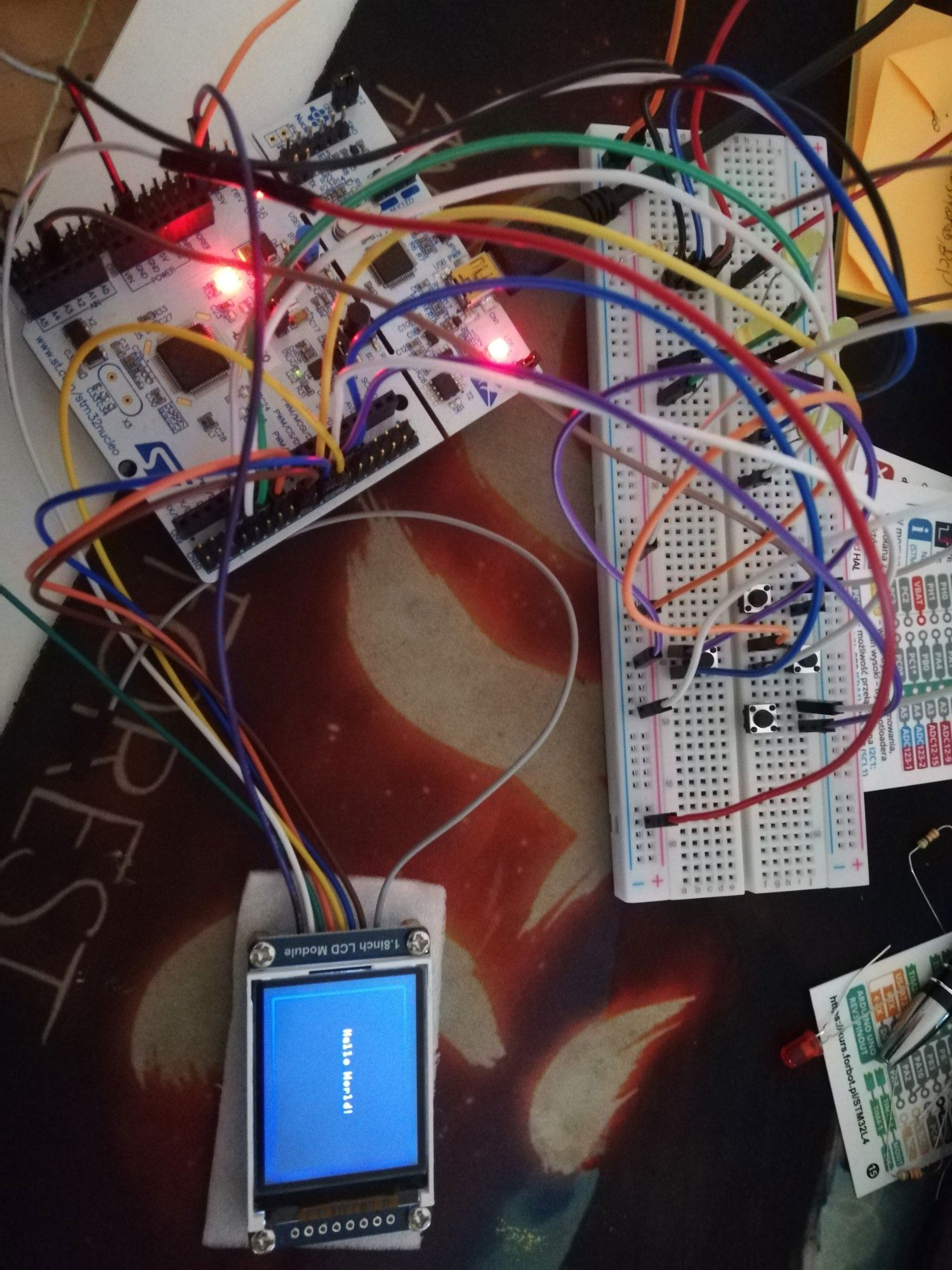

@Treker Tak, staram się podłączyć wyświetlacz z zestawu. Wykonałam wszystkie kroki według instrukcji - https://forbot.pl/blog/kurs-stm32l4-kolorowy-wyswietlacz-tft-spi-id48620
Udało się nawiązać połączenie ponieważ wyświetla "szum" ale z instalacją biblioteki mam ciągłe problemy.

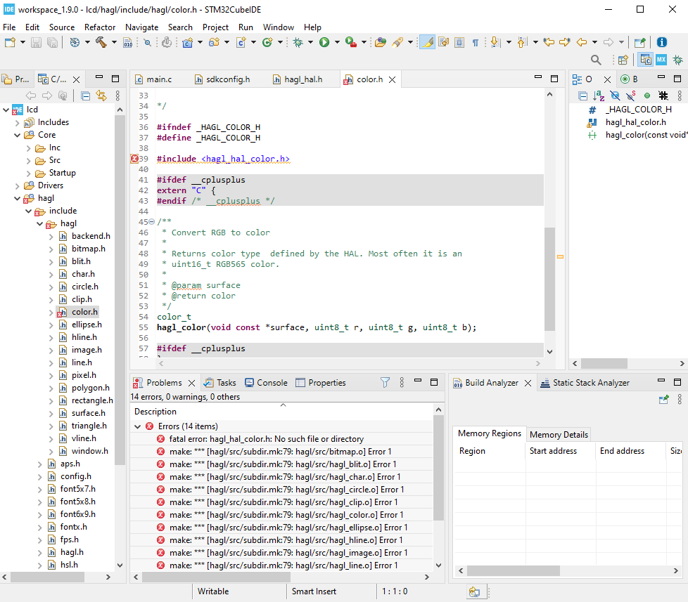

Czy może jest to spowodowane zmienionym kodem na GitHubie? Pliki tam są na bieżąco poprawiane przez autora (https://github.com/tuupola/hagl)
Po wykonaniu wszystkiego jeszcze raz:

@trol do tej pory nikt nie zgłaszał problemów z nowymi wersjami biblioteki, ale widzę, że była jakaś aktualizacja 5 dni temu. Sprawdzimy co tam mogło się wydarzyć. Jednak nadal wygląda na to, że coś jest nie tak z Twoim projektem. Wyeksportuj go proszę i dodaj tutaj jako załącznik (archiwum zip).
@trol w twoim projekcie brakuje wstępnej części kodu, np plik lcd.h jest nieuzupełniony przez co masz błąd w pliku hagl_hal.h, ale to nie istota problemu. Od czasu wydania kursu autor biblioteki dokonał kilku zmian, widać że niektóre są sprzed kilku dni. Struktura folder include jest zmieniona i najwyraźniej niekompatybilna z poprzednią.
Później sprawdzimy jak użyć nową wersję, a na teraz załączam poprzednią wersję.
