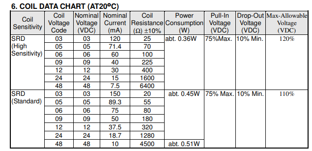

Jak został dobrany rezystor bazowy w tranzystorze w tym przekaźniku?
39 minut temu, Arick720 napisał:
Z tymi 60 mA teraz mi wyszedł
Jak Ube sie zmieni na 1V to wychodzi, ale z tego co teraz rozumiem to są one połączone w szereg?
Jesteś pewny że Ube wynosi aż 1.3v? Bo z rególy ten spadek dla zwykłych tranzystorów wynosi ~0.7v
@ethanak Dobra chyba rozumiem, chodzi o Pull in i drop out, czyli prawo Ohma 3,75/70=0,053 A = 53mA. Czyli przy prądzie kolektora 60mA załączy się. Dobrze rozumiem? Proszę o potwierdzenie

4 godziny temu, _LM_ napisał:
Chodzi o to aby był zapas dla różnych parametrów sterowania jak ewentualnych rozżutów tranzystorów jak i obciążenia.
 Rozumiem, że dobiera się mniejszą rezystancje, żeby był większy zapas, ale nie wiem dlaczego tak się robi.
Pomyślałem nad tym i czy to chodzi o to że dzięki mniejszej rezystancji tego rezystora, mamy większy prąd bazy, dzięki temu większy prąd kolektora, a skutkiem tego jest większa pewność na załączenie przy zmniejszonej becie lub napięciu sterującym?
Edytowano przez Arick720
Dokładnie tak 🙂 chodzi o pewność działania kiedy przyjmiemy najgorszy możliwy scenariusz. Inna sprawa że prąd kolektora nie wzrośnie magicznie ponad to na co mu pozwala rezystancja cewki przekaźnika i napięcie zasilania. Jednak myślę że to akurat rozumiesz.

Ten najgorszy przypadek to jest: niska beta tranzystora, obniżone napięcie sterujące, obniżone napięcie zasilania przekaźnika, parametry cewki przekaźnika, no i w mniejszym stopniu wpływ temperatury na złącze półprzewodnikowe.
