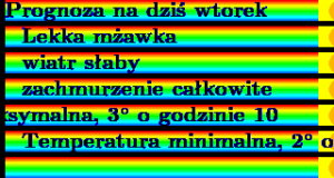

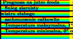

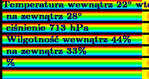

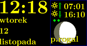

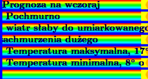

- ze względu na to, że teksty prognozy pogody nie mieszczą się w ekranie TFT, zastosowano ruchome banery ekranowe.
- na zrzutach nie widać ruchu widać tylko czasami przesunięty wiersz banera.
- niestety ruchome banery przesuwają się "flegmatycznie" i dostojnie.
- sądziłem, że zastosowanie sprite To sprite (img.pushToSprite(&clk, 5, i * 25), clk.pushSprite(0, 0);) doda przyśpieszenia ruchowi.
- zapomniałem że stosuję fonty TTF a ich obróbka zabiera moce procesora.

Robiłem taki ładny scrolling na 8266 nawet tyle że z biblioteką Adafruit. Jest gdzieś w wątku o modelarstwie kolejowym. Tekst pisany na canvas a potem prosta funkcja operująca na SPITFT do kopiowania odpowiedniego kawałka na ekran. Całkiem nieźle to działało...
