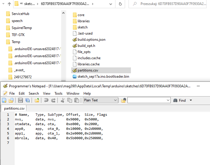

- powodem błędnego odczytywania tablic partycji pod Windowsem były dodane przecinki w pliku boards.txt.
- drugim powodem  jest to, że w wersji Arduino 2.* opcje partycji nie działają automatycznie, trzeba skasować katalog userData, w Windows jest to katalog arduino-ide w tej ścieżce C:\Users\<user name>\AppData\Roaming\arduino-ide\.
- kompilacje robiłem trzy razy pod rząd, za każdym razem partitions.csv w katalogu build ma poprawną budowę
(ścieżka do katalogu build C:\Users\<user name>\AppData\Local\Temp\arduino\sketches\ <losowy-numer-katalogu>\partitions.csv.)
- poniżej wpis w pliku boards.txt
- pozostaje tylko sprawdzić te ustalenia.

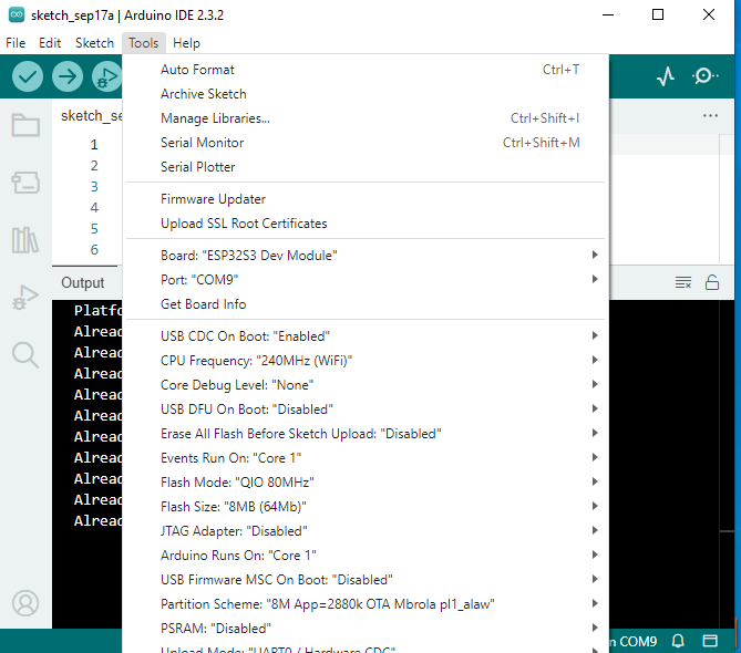

Arduino IDE 2.3.2, w menu układ partycji ustawiony prawidłowo.
Jedyne co się stało to straciłem ustawienia 😉

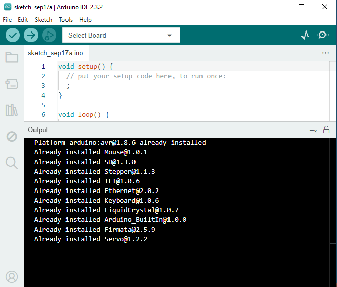

- dziwne jest to że jeśli nie wykasuję userData (Roaming) to partinions.csv mam taki sam jak u Ciebie.
- poniżej zrzuty po wykasowaniu userData.
- po uruchomieniu Arduino, wciąga sobie konfigurację swoja, potem muszę od nowa ustawić moją konfigurację i kompilacja.
- docelowo partitions.csv jest taki jaki był ustawiony w konfiguracji.
- efekt uboczny jest taki że teraz nie zapisuje konfiguracji, raz za razem muszę ustawiać konfigurację od nowa, nawet jak nie ruszam userData
Capture-1.thumb.png.1c7b92147c0e5efe0f2178f51a9a0d50.pngCapture-2.thumb.png.77258f3276145db5c38f15cbba903a6a.pngCapture-3.thumb.png.445ab3a98bbef95005b521fd74cdfe91.png

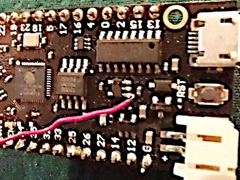

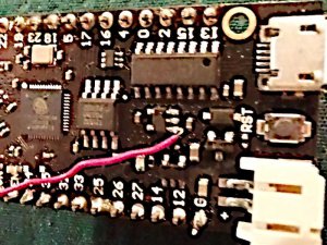

Ktoś mówił że się nie da na lolin32 lite? Na zdjęciu miejsce podłączenia zasilania MAX98357.
W tej wersji może działać z akumulatorem lub bez (tylko po co tam akumulator)?
