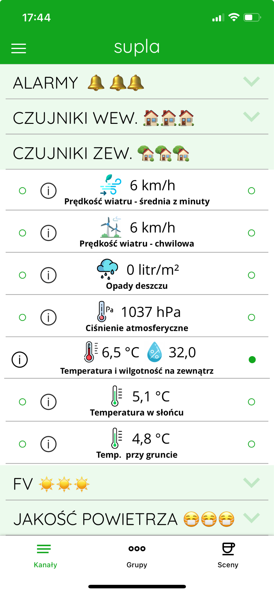

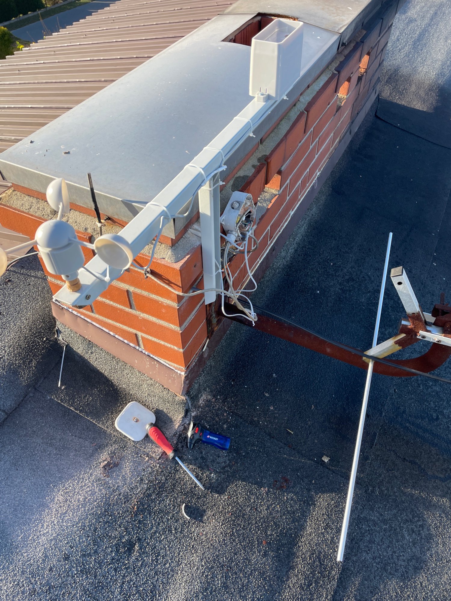

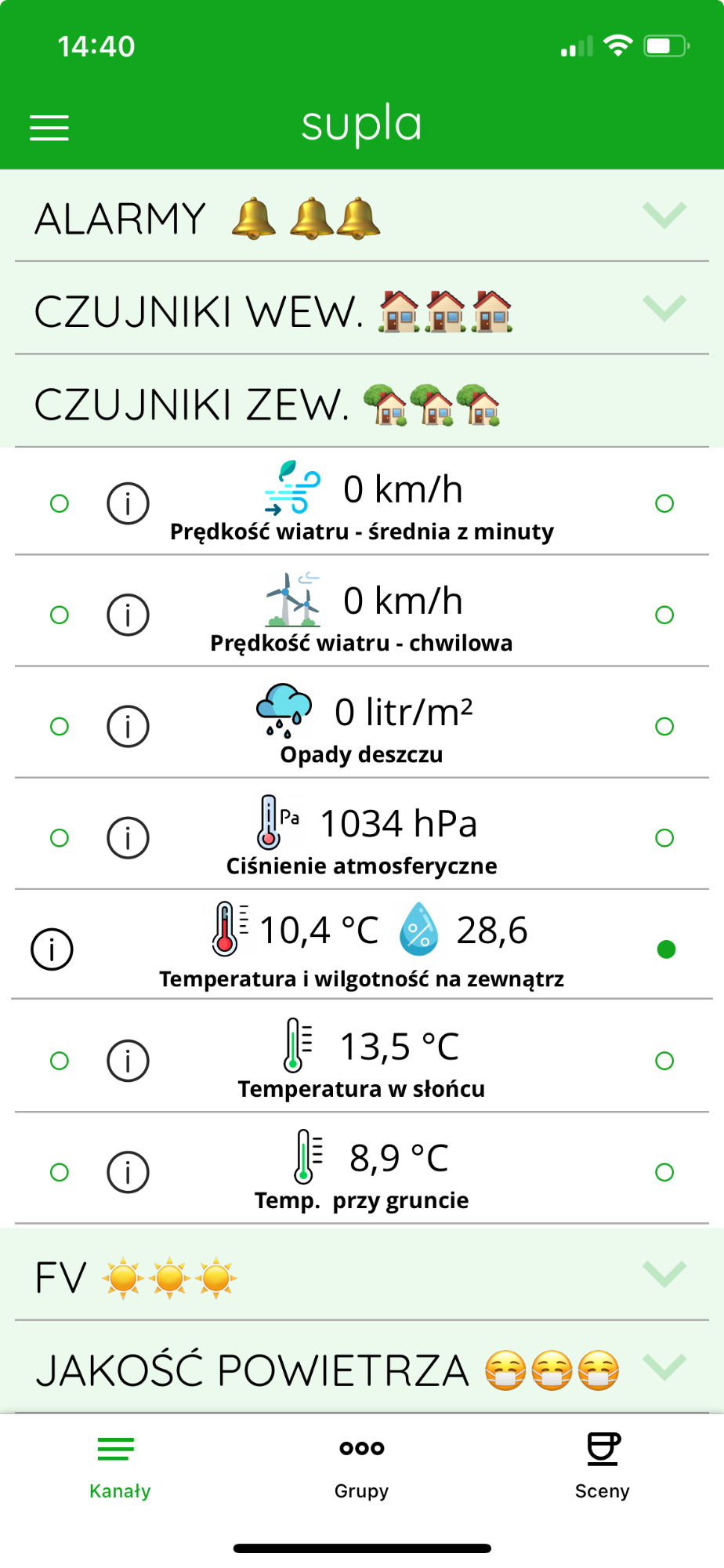

Prace instalacyjne zakończone, czujniki działają. Wiatromierz wezmę jeszcze dzisiaj na testy, żeby sprawdzić szczegóły. Dziękuję. Jeśli ktoś odpowie w temacie dziwnego zachowania deszczomierza będę wdzięczny;).

@Sylba Twoje wyliczenia są bardzo dobre. Jestem po kolejnych testach, już ostatnich. Wyszło na Twoje. Teoretycznie można by te odczyty różnicować zależnie od prędkości jednak raczej to nie ma sensu. Twój przelicznik w czasie jazdy pokazywał trochę mniej niż realna  prędkość, w każdym zakresie prędkości. Zwiększyłem go więc do 2.8 i jest ok teraz. O dziwo nie potwierdziły się dzisiaj większe wartości mnożnika dla niskich prędkości, widoczne wczoraj. Jednak można by to wytłumaczyć wczorajszą wietrzną pogodą podczas testów, w porównaniu do dzisiejszych bezwietrznych warunków. Może to to.
Szkic wgrany, czujnik zainstalowany. Działa i cieszy oko.
