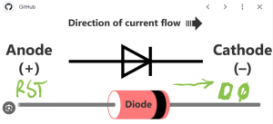

Ja stosowałem diodę, najlepiej tą Schottky 0.2V, RST nie powinien być wprost podłączony do GPIO16, a rezystor pogarsza działanie, bo rst z drugiej strony ma włączony Vcc. image.thumb.png.08c85aecb9d8727d00a7011f047e8a87.png - coś takiego znalazłem w necie, nie chciało mi się szkicować. Ale przyznam, że sam używam to na ESP-01 albo modułach 07 lub 12 zlutowanych bo gotowe płytki żrą dużo prądu, ewentualnie Wemos Mini, ten udało się obciąć do 150uA, ESP01 schodzi do 15uA.

Generalnie to się ją używa po to, by przyciskiem reset nie zwierać bezpośrednio do masy wyjścia GPIO16, na którym jest stan wysoki.

Ale tak, odtworzyłem ten problem u siebie - w pewnym sensie. Po prostu nie połączyłem RST z GPIO16 i tak się zachowywał, niby startuje, ale nie robi RST by uruchomić ESP, czyli pewnie pacjent tego wątku jest podłączony przez rezystor, który ma za dużą wartość by zrobić RST, dołączyłem diodę i zaczął działać normalnie:

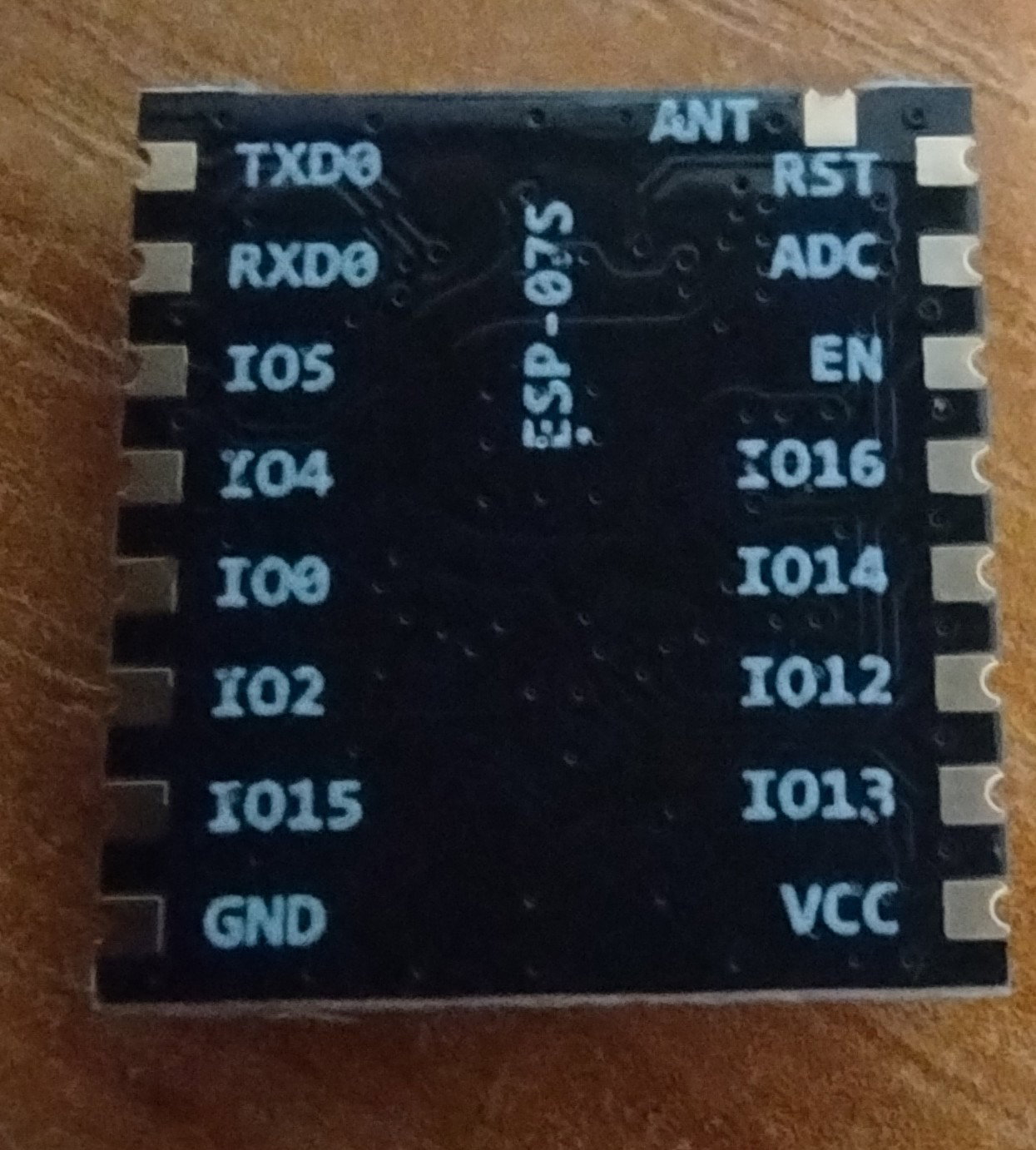

Niestety ESP 07 nie ma wyprowadzonego wyjścia D0 by móc go podciągnąć rezystorem do zasilania.

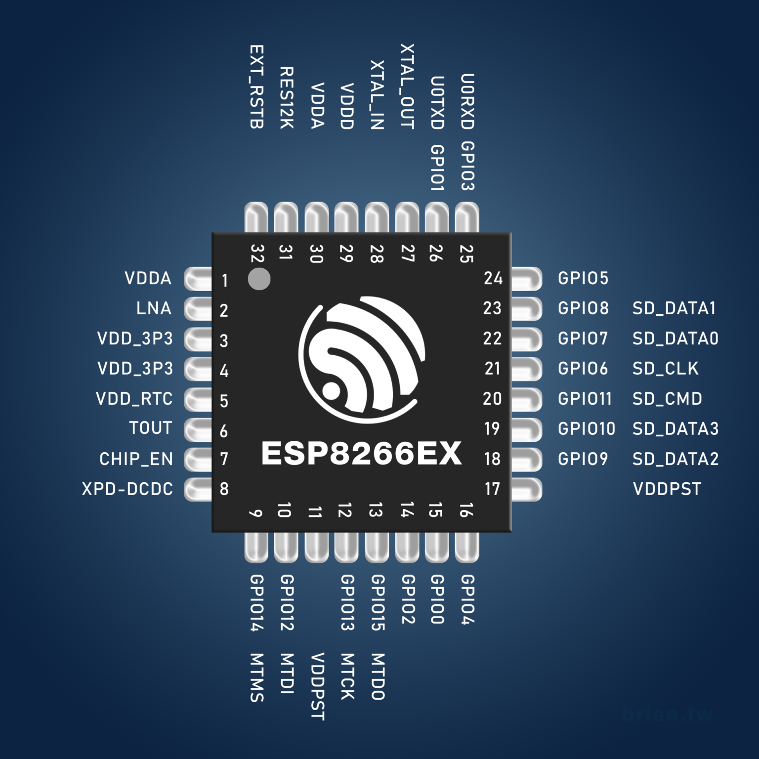

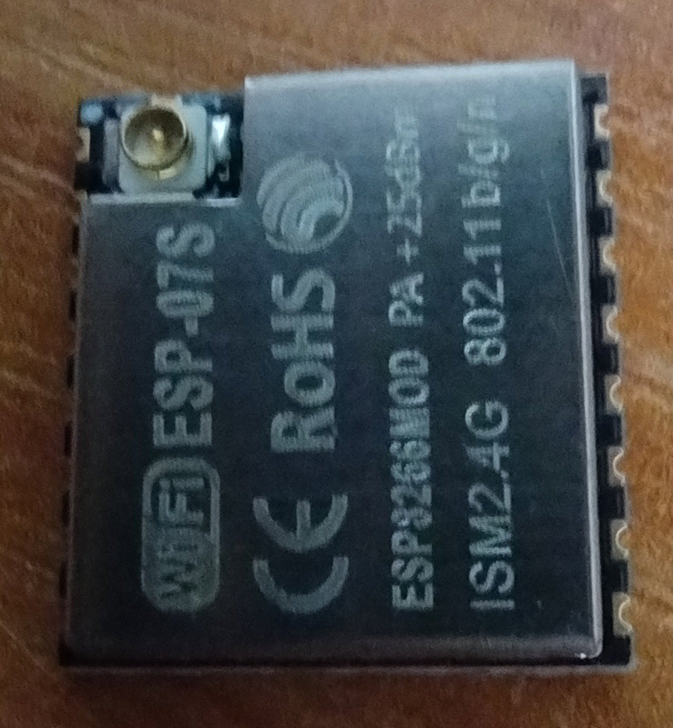

@Michalje24, tzn. co masz na myśli? Brak gpio16 (d0), czy może pin xpd-dcdc z esp8266 nie jest połączony z gpio16? Mam kilka esp07s i wszędzie jest gpio16. Skąd wziąłeś ten moduł?
Wrzucisz zdjęcie z obu stron?

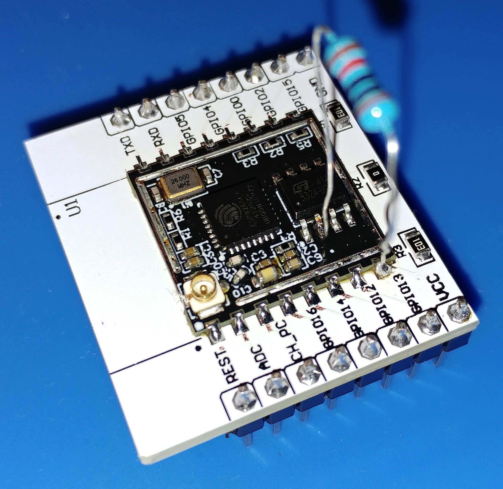

The fix is add pull-up (12K_27K) too VCC from pin SDD0 (GPIO7). The problem is that the -12F PCB layout differs from -12E. Could be a trace issue and length but pulling details aside as I done have access to PCB layout/layout, fix is to add a soft pull-up for the FLASH D0 line ~FLASH can work using D0 or D0-3. However, the fix is not needed for the -12 when its on a dev board like WEMOS D1 mini etc. May be the clock (SDDCLK) got delayed by the Dev base board layout/assembly and fixed the timing issue!
A w ESP 07 nie ma wyprowadzonego tego pinu (GPIO7).

@Michalje24, ok, u mnie to samo, brak pobudki, moduły 07S chyba identyczne. Schottky pomiędzy GPIO16 i RST. Z ciekawości dodałem wspomniany rezystor 10k (GPIO7 <-> 3.3V), bez zmian. RST działa tylko po zwarciu na moment z GND. Impuls (stan niski) z GPIO16 taki sam jak w działającym poprawnie ESP12F (czas, kształt przebiegu, min poziom napięcia ~1V). Możesz podać jaki flash wstawiłeś? Aktualny wygląda na "gigantec 532A-UGLI" (4MB).
esp07s.thumb.jpg.10e678db6a982b5562899e424230de12.jpg esp8266ex.thumb.png.8d3b5b95f12f74e2a01154b7b87b46b4.png
