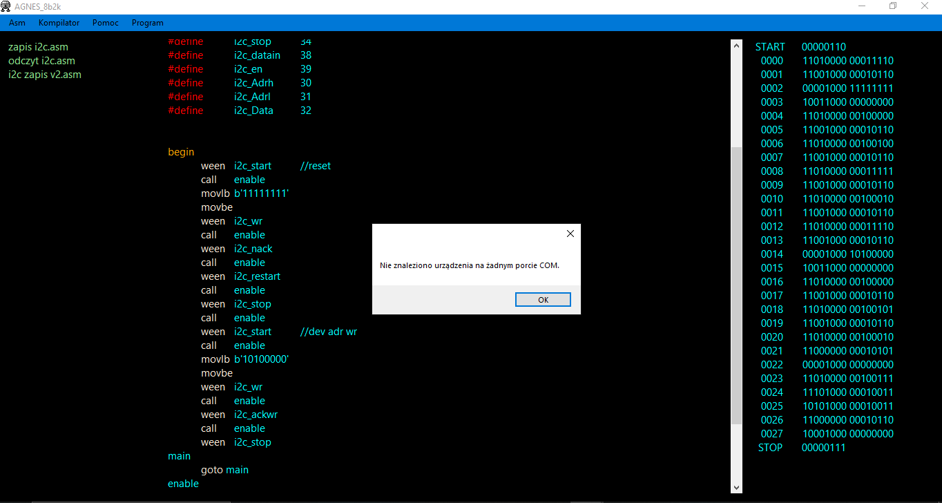

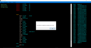

Witam. Chcę napisać aplikację kompilator dla kodów własnego autorstwa.
Założenia: Ma być uniwersalny, Polecenia deklaruje użytkownik, pliki binarne (wynikowe) deklaruje użytkownik.(Teraz jest to zdefiniowane w kodzie)
aplikacja którą napisałem z pomocą Copilot nie spełnia wszystkich założeń.

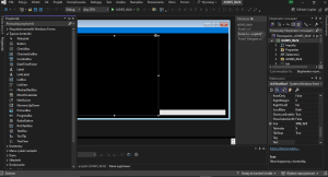

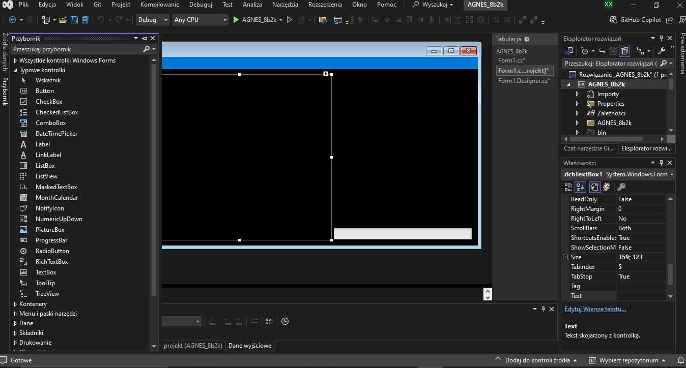

Aplikacja składa się z 3 okien. ListBox i 2 okna RichTextBox i belki postępu.
ListBox i RichTextBox różnią się od siebie w funkcjonalności
Belka postępu używana jest podczas przesyłania plików binarnych do portu UART.
Okno ListBox po lewej stronie wyświetla ostatnio otwarte pliki.
Okno RichTextBox1 wyświetla program w środkowej części aplikacji.
Okno RichTextBox2 wyświetla plik binarny po kompilacji.
Co muszę zmienić lub dopisać do aplikacji by spełniała moje wymagania?
Kod:

            OpenFileDialog openFileDialog1 = new OpenFileDialog();
            // Set filter options and filter index
            openFileDialog1.Filter = "ASM Files (*.asm)|*.asm|All Files (*.*)|*.*";
            openFileDialog1.FilterIndex = 1;

Zrzut ekranu uruchomionej aplikacji:
Dodam że wiem jak utworzyć nowe okno z Interface graficzny użytkownika. Używam Visual Studio. Chodzi mi o napisanie poprawnej integracji kodu.
Najważniejsze jest to że jestem zupełnie zielony w tym temacie, więc liczę na pomoc..., a nie na odrobienie pracy domowej przez kolegów...

Chciałem na początku napisać prosta aplikację w oknie. Potem kupiłem książki z których niczego nie zrozumiałem. Następnie znalazłem na YT Pasja Informatyki. Zacząłem trybić o co chodzi. Aplikacje kalkulatora napisałem... :). Albo przepisałem.... Coś tam rozumiem . Ogólnie jest potrzebna duża wiedza by programować moja ogranicza się do poskładania puzzli. Moje pytanie to jak wygląda struktura oprogramowania by działał poprawnie. Windows Form czy inne programy dla mnie pewnie nie będzie różnicy. Nie będę w stanie tych narzędzi przy mojej wiedzy w pełni wykorzystać. Nie jest to dla mnie intuicyjne. A to nie jest moja pierwsza aplikacja były już próby...
@H1M4W4R1 przepisuje kody potem coś zmieniam i patrzę na wyniki. Tak się uczę jak działają. Jak coś nie trybi to szukam przyczyny w necie. Masz rację że poszedłem na łatwiznę i to chyba nie jest dobre.
Używam symfonie c++ . I w tym języku zacząłem pisać pierwsza aplikację. Uczyłem się wybiórczo ponieważ nie było to moim założeniem. Chciałem napisać coś co po prostu ułatwi mi programowanie kontrolera opisanego w fpga. Czyli stworzyć proste narzędzie. Kompilator Assembler do kodu maszynowego. No i wpadłem w temat który okazał się dla mnie zbyt rozległy by można się nauczyć w tydzień. Wiem. Trochę mnie poniosło... Założenia dla aplikacji są proste. Otwieramy okno w menu i wpisujemy polecenia a obok poleceń we właściwościach kod na jaki ma być przetworzone. Gdy tabela uzupełniona zatwierdzamy. Teraz kompilator skanuje linia po linii i wyszukuje słowa kluczowe. Każda linia ze słowem kluczowym to kolejna linia kodu. W ten sposób zostaje przyporządkowane polecenie do adresu. Przerwania występują jako niezdefiniowane słowa w linijce wyżej wskazując na adres z poleceniem zapisanym w następnej linii. W sumie nie jest to skomplikowany algorytm. Kod który podałem właśnie to robi. Do tego koloruje słowa kluczowe użyte w kodzie. Kompiluje liczby Dec Hex do postaci binarnej. Rozpoznaje drugie słowo występujące po poleceniu i je też dekoduje do postaci binarnej. Chciałem dopisać kod bym mógł w aplikacji definiować polecenia, długość pliku binarnego i debuger. Debuger który napisałem testuje tylko słowo za poleceniem i zwraca ewentualny błędnie napisane czyli nie znalezione drugie słowo za kodem i zaznacza je w aplikacji. Najechanie myszą generuje podpowiedzi kojarzone ze słowami zdefiniowanymi jako #define rejestr h'ff' lub przerwaniami w kodzie np main. Zdjęcie obrazuje w jakiej postaci jest wyświetlane okno aplikacji. Naturalnie można napisać coś bardziej profesjonalnego ale dla mnie to i tak po 3 miesiącach nauki to szczyt osiągnięć. Jak zaczynałem to tak na serio nie wiedziałem jak się wyświetla hello world w oknie konsoli... Jak macie coś do nauki to piszcie. Przynajmniej sprawdzę czy to dla mnie. Dzięki za odpowiedzi
@kroszkanorber Nadal nie podałeś ani jednego przykładu.
Piszesz że uczysz się się z "Symfonii C++" Grębosza, a pokazujesz kod w C#. C++ i C# to różne języki  programowania. Nota bene, "Symfonia" to już wykopalisko, jeśli odpowiada ci styl  Grębosza i chcesz uczyć się C++, to kup sobie jego "Opus Magnum", ale i tak będziesz potrzebował najpierw coś dla początkujących.
Do C# potrzebujesz innego podręcznika, coś w typie "Nauka programowania w C# dla początkujących", bo takie pozycje jak "C# 12 w pigułce" choć rzeczywiście dobre, to jednak wymagają od czytelnika pewnej wiedzy.
To w jakim języku masz zamiar pisać? Jakiego języka masz zamiar się uczyć (na początek)?
Używasz Visual Studio. Skompresuj cały katalog projektu i dodaj jako załącznik. Postaram się dokładniej zrozumieć o co Ci chodzi i może coś  podpowiem.
Jeśli chcesz pomocy, to napisz - dokładnie i z przykładami -  co ten program ma robić (nie jak ma robić!, to się określi dopiero w kolejnym etapie). Oddziel kolorowanie składni od pozostałych zadań. Najpierw niech zrobi najważniejsze, ozdóbkami zajmij się na końcu. Sugerował bym , abyś wpisał do pliku - lub kilku, jeśli wolisz - to co masz wpisywać do okien i najpierw napisał program który wczyta te pliki i zrobi co ma być zrobione, a okienkami i kolorkami bawił się gdy będziesz miał działający, sprawdzony i użyteczny program.  Dzięki temu nie będziesz co chwilę od nowa pisał danych testowych. Edytorów, nawet takich które umożliwiają własne definiowanie kolorowania składni jest trochę. Potem możesz napisać od zera pasujący do Twoich oczekiwań interface użytkownika, lub np. jakąś wstawkę do Visual Studio Code czy Notepad++.
