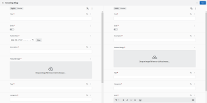

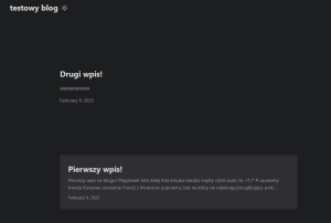

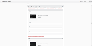

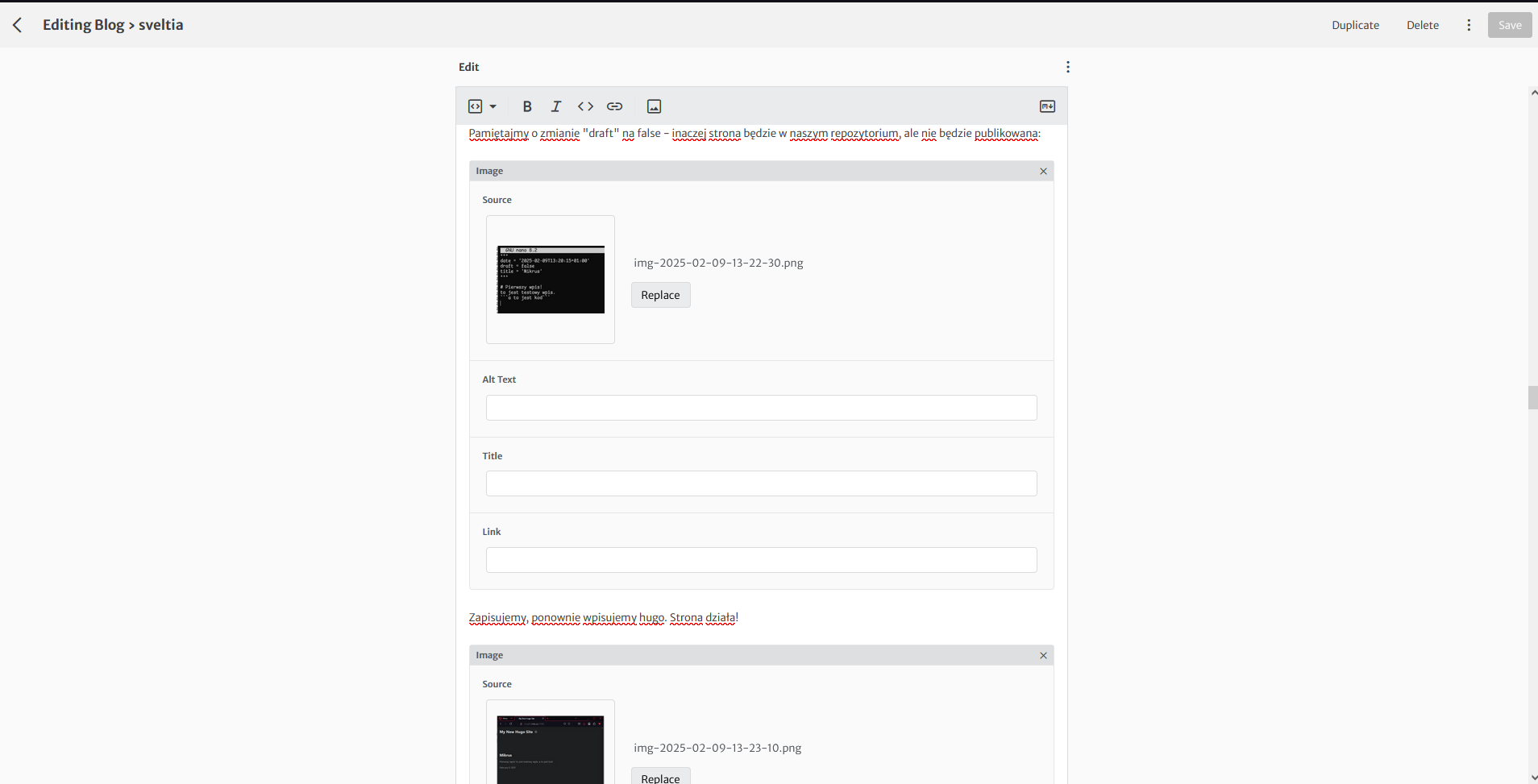

I to wszystko! Tak wygląda efekt dla Sveltii:
Dodatkowo powyższy config zapewni tłumaczenie linków (co można wyłączyć poprzez usunięcie " | localize" z configu CMSa).
