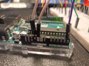

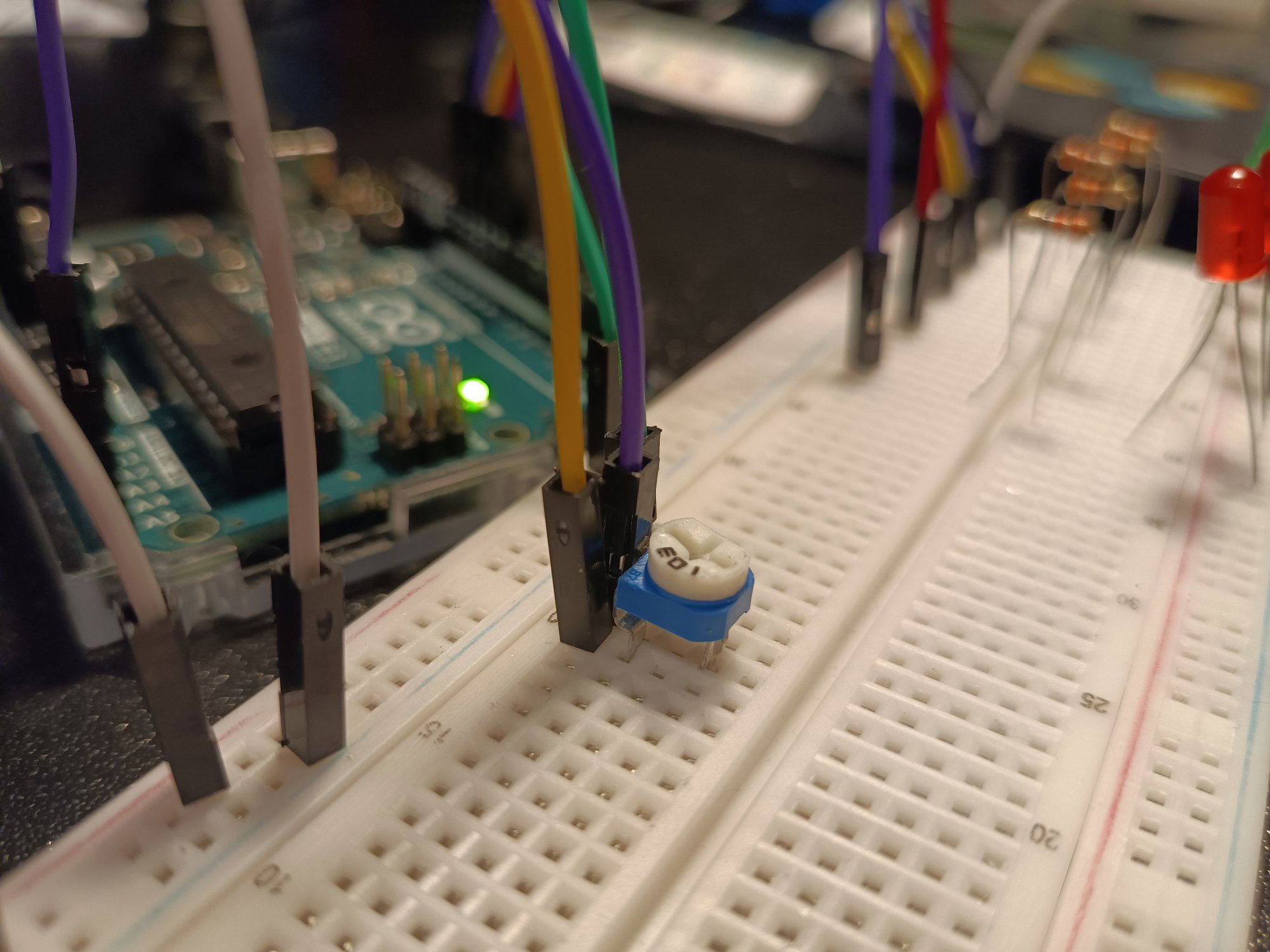

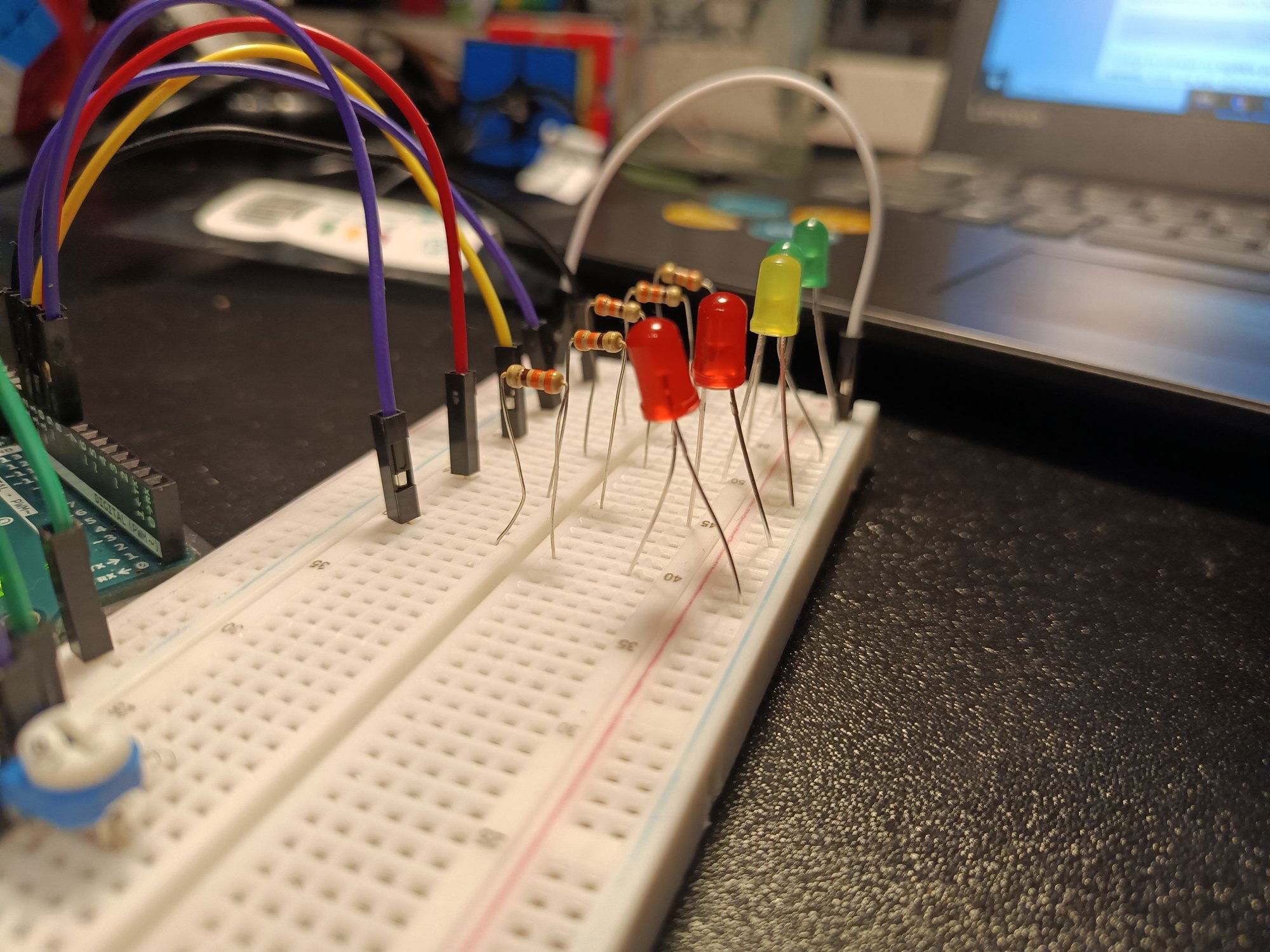

Nie wiem czy w dobrym miejscu pisze to pytanie, ale mam problem z Arduino. Podczas wykonywania ćwiczenia z kursu#4 pomimo wykonania jednego z ćwiczeń nie działa projekt chodzi o ćwiczenie gdzie  potencjometr pełni funkcję przełącznika diod.
Pomimo ( według mnie ) poprawnego podłączenia układ nie działa i żadna dioda się nie świeci podczas regulacji potencjometrem.
Podczas podłączania do  np. Vin diody zaczynały świecić w tym samym czasie.
Wszystkie diody podłączone w układzie są sprawne.
Co dziwniejsze podczas pomiaru napięcia na diodzie która powinna się zaświecić w tamtym ustawieniu potencjometru  ( jedna sonda na jednej nóżce diody, a druga na drugiej ) pokazywało mi napięcie ~ 4.5 V
Do ćwiczeń używam potencjometru z zestawu podstaw elektroniki
Czy mógłbym prosić o pomoc 😥

Sprawdź czy masz prawidłowo spolaryzowane LEDy  (anoda + , katoda -).
Dnia 18.02.2025 o 21:50, igorclock napisał:
Tak jak wyżej piszą: prawdopodobnie źle spolaryzowane ledy (podłączone odwrotnie plus i minus). Zwłaszcza na tym zdjęciu widać że dłóższe nóżki powkładałeś do szyny ujemnej. Dłóższe nóżki powinny być podłączone do + a kródsze do -. Tak więc spróbuj je poodwracać.
  • Pomogłeś! 1
Diody są może poprawnie włączone patrząc na kolory ścieżek niebieski i czerwony, ale z +5V i GND wyprowadzone są kabelki tego samego koloru. Możliwe, że zostały wpięte na odwrót w płytkę stykową.
