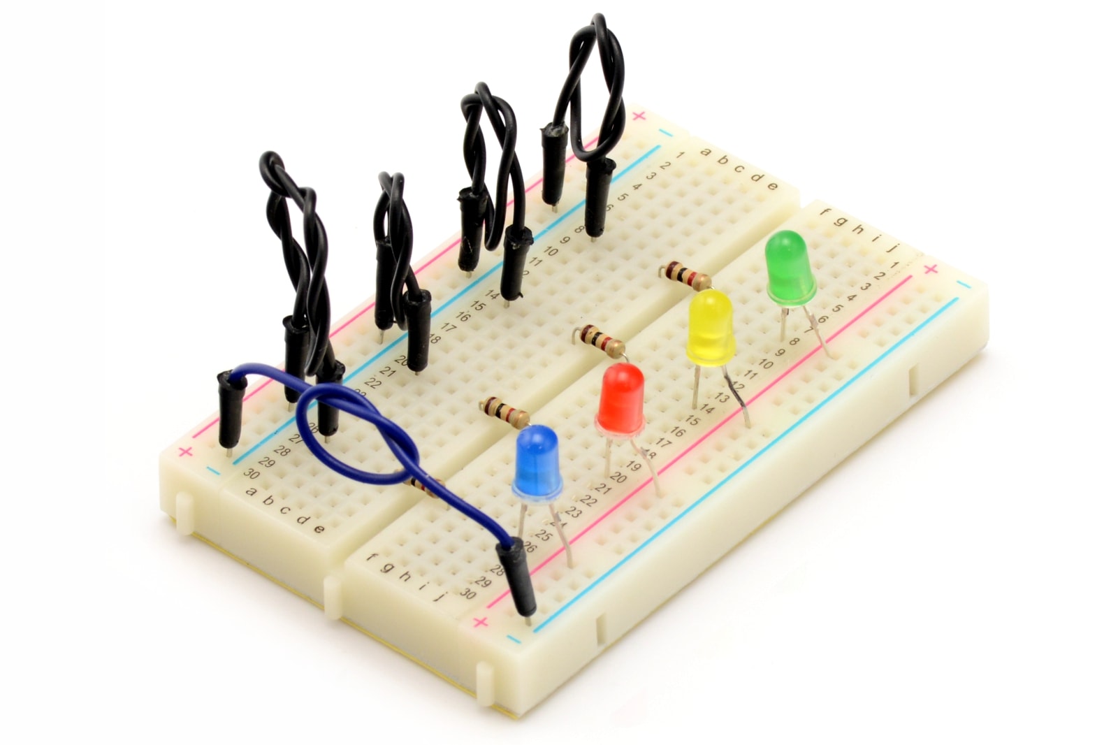

Jak zasilać wiele diod świecących?
Chcąc zasilać kilka diod z jednego źródła, możemy zastosować jedno z dwóch rozwiązań:
Każdej diodzie można zapewnić własny rezystor, obliczony według dobranych wcześniej wskazówek, po czym dołączyć takie szeregi (dioda + rezystor) równolegle do zasilania.
Można też połączyć po kilka diod w szereg i dobrać do niego rezystor. Wtedy napięcie Udiody we wzorze należy przyjąć tyle razy większe, ile jest diod. Napięcie zasilające Uzas musi być co najmniej kilka woltów wyższe niż założone Udiody.
Nie powinno się łączyć samych diod równolegle, nawet jeśli są tego samego koloru! Napięcie przewodzenia każdej z nich będzie nieco inne, przez co niektóre będą świeciły słabo, a niektóre mogą się uszkodzić, ponieważ popłynie przez nie większość prądu.
Dla testu podłącz teraz kilka diod według pierwszego zaproponowanego rozwiązania. Pamiętaj jednak, aby każdy LED miał swój rezystor – inaczej możesz uszkodzić swój układ! Przykładowy schemat:
Schemat montażowy
Przykładowa realizacja
Kilka elementów wystarczy, aby uzyskać naprawdę ciekawy efekt:
Różne kolory diod świecących w praktyce
