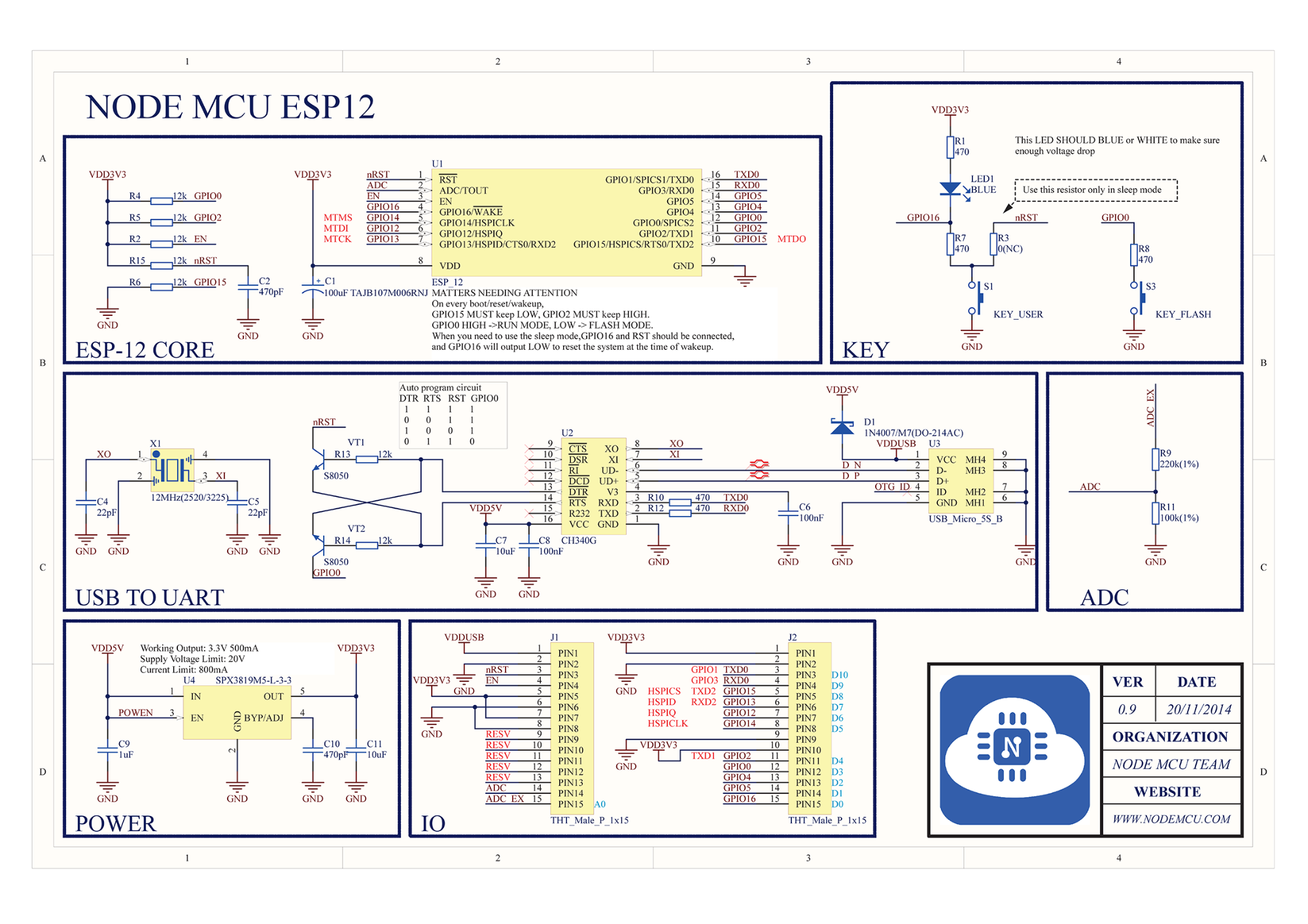

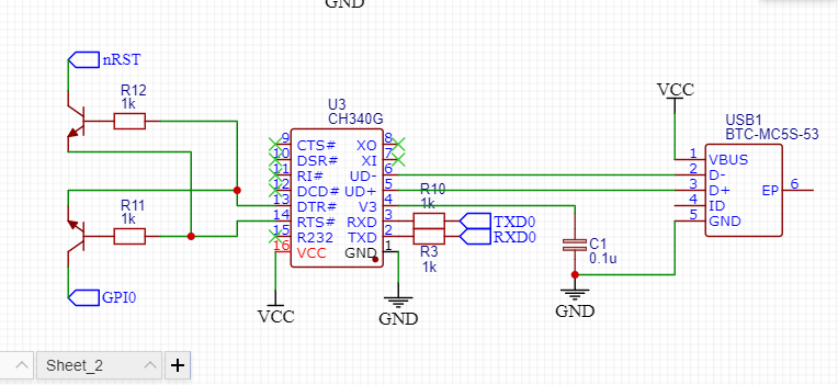

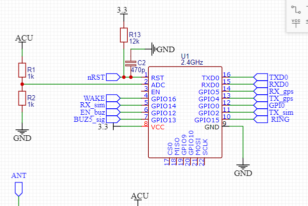

Witam...tak sobie gdybam że jeśli kiedyś uruchomie jakiś kolejny model RC to tym razem obowiązkowo będzie na nim zamontowany GPS z kartą SIM...jako podzespoły wybrałem takie najpopularniejsze, esp8266/sim800l/GPS BN220 (jeszcze wszystkich gratów nie zamówiłem, ale pewnie przy tej liście zostanę) chodzi mi głównie o to których pinów ESP mogę używać a których nie (na PCB będzie zamontowany sam moduł) jeszcze pozostaje kwestia programowania...żeby nie pakować całego szajsu na trackerze (ma być jak najmniejszy i najlżejszy) to zrobił bym odrazu płytkę programatora z konektorem 4p 1.5mm rozstaw...poniżej zamieszczam schematy, jeśli są jakieś uwagi proszę pisać😉 będę wdzięczny za odzew 👍

Twój CH340G będzie działał bardzo dobrze (sarkazm)... Gdzie kwarc? USB bez tego nie pochodzi 😄 Tyle widzę na pierwszy rzut oka.

Jasny gwint...😅 Teraz dopiero zauważyłem...a zastanawiałem się od czego są piny X1/X0🤔 no nic to się oczywiście poprawi...a jak wygląda sytuacja z deep sleep i pinem RST/GPI16?...muszę połączyć te dwa piny żeby wybudzić procek? I jak sprawa wygląda z tymi rezystorami podciagajacymi 12k od pinów EN itp...tez muszą być?
To zależy.
Jeśli wybudzenie ma nastąpić przez działanie wewnętrznego timera, to tak.
Jeśli zaś wybudzasz przyciskiem, to do RST podłączasz ten przycisk, a GPIO16 jest nieużywane.
Generalnie - wybudzenie ESP8266 to stan niski na RST.

No właśnie dla mnie muszą być dostępne obie opcje...czyli powiedzmy przed lotem czy poprostu dla testu wybudzan procek i wszystkie graty guzikiem, ale większość czasu całość ma spać i timerem też będę wybudzał...czyli tak...łącze piny GPIO16 z RST, podciagam do 3.3v rezystorem i dodatkowo daję guzik który będzie mi to zwierał do masy po naciśnięciu...może tak być?
Musisz jeszcze dać opornik pomiędzy GPIO16 a przycisk, aby nie zwierać stanu wysokiego na wyjściu bezpośrednio do masy.
