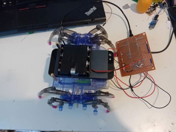

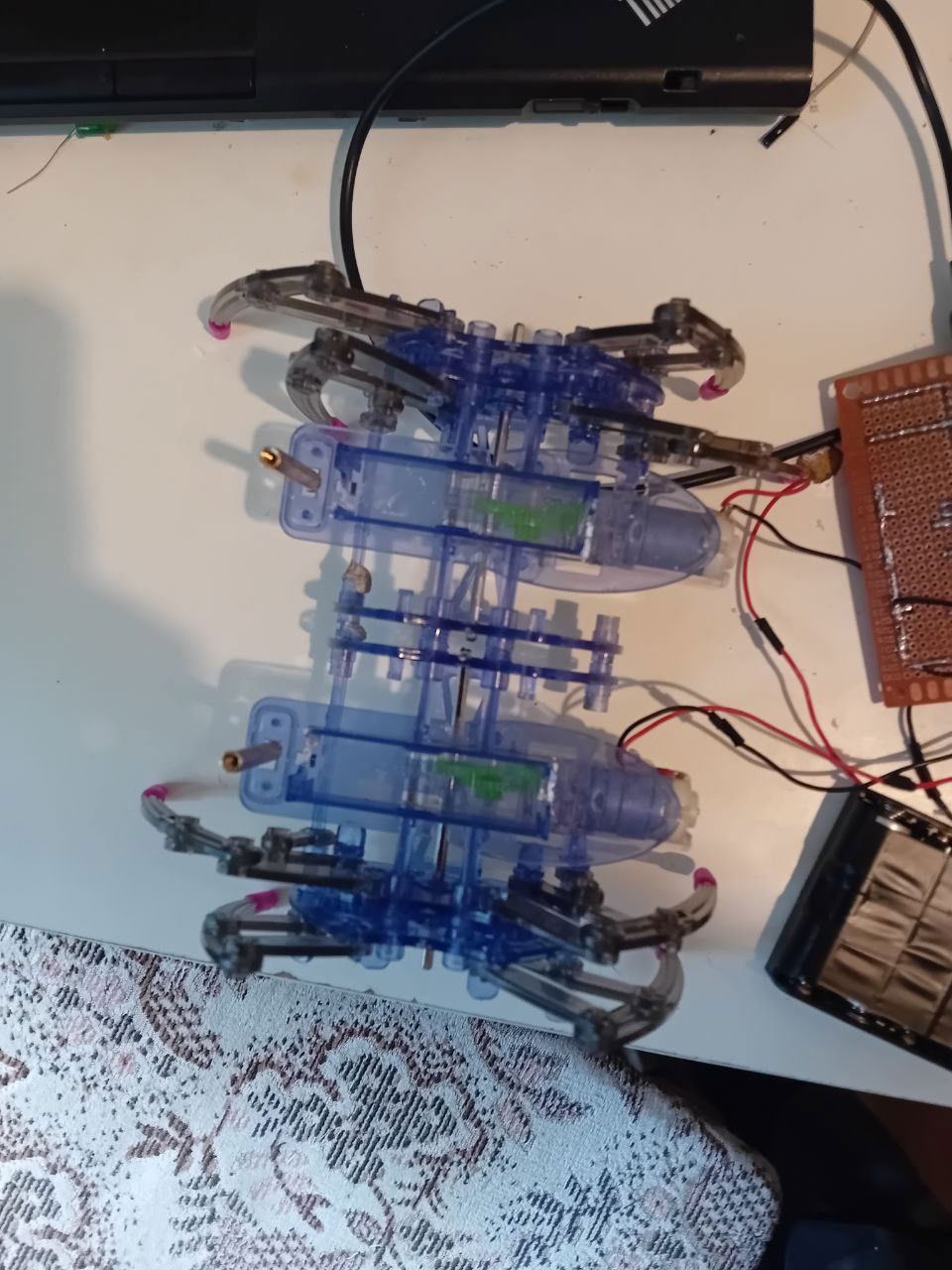

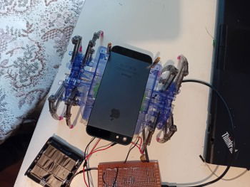

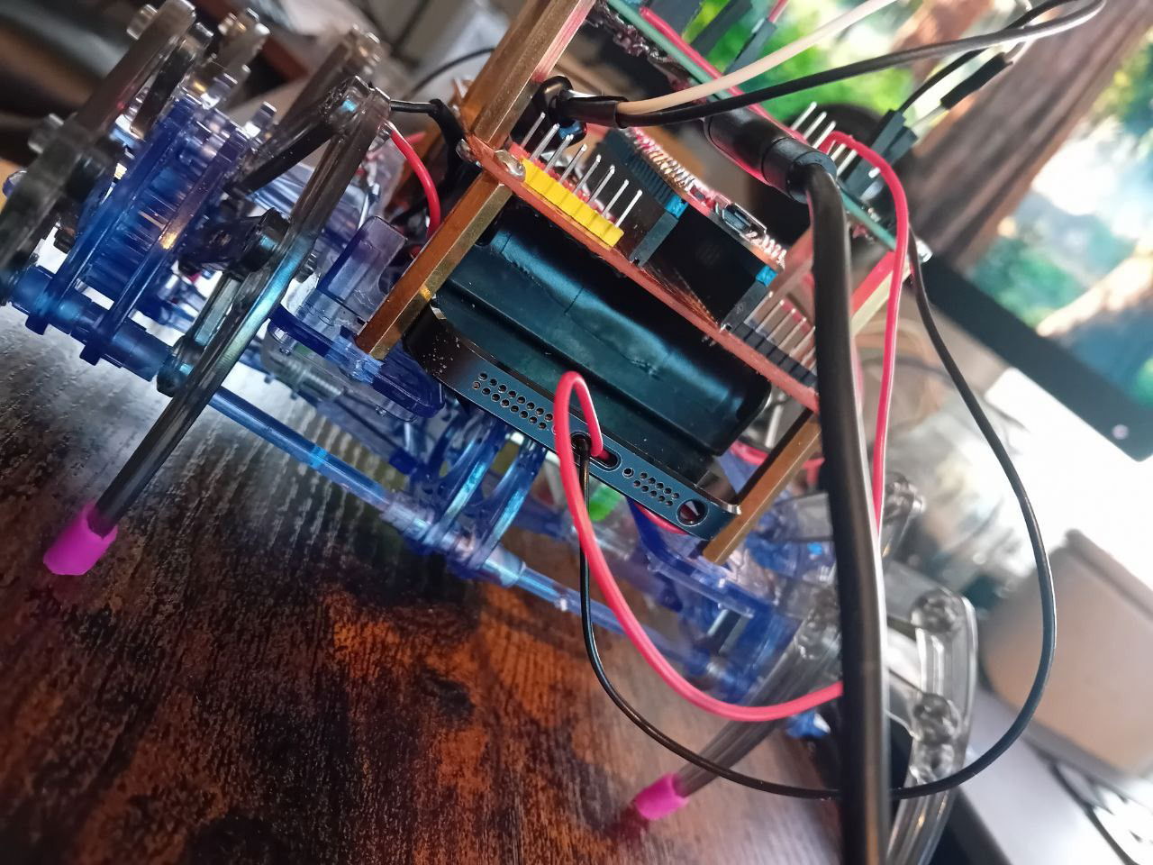

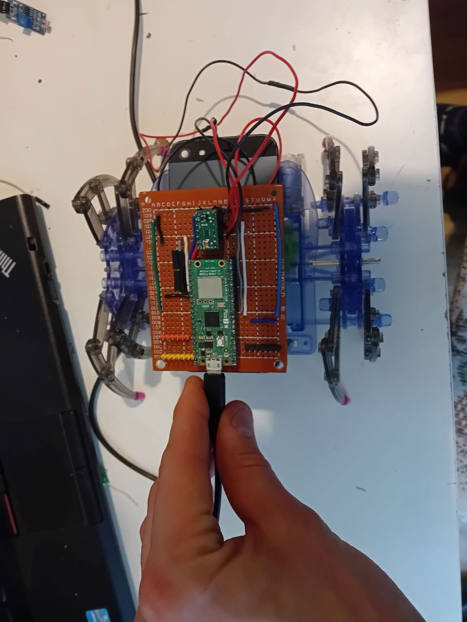

@gerald-turnip, fajny pomysł. Patrząc na zdjęcia zastanawiałem się po co pająk niesie jajo, tzn. smartfona, a tu takie buty, hehe. W dodatku oprogramowałeś w języku, który wieść gminna określa jako "najbardziej przydatny do niczego". A jednak działa i daje radę! Swoją drogą jak podłączasz gamepad snes?
  • Lubię! 2
@orb777
Dzięki! 😄 Te "buciki" pająka to w rzeczywistości kawałki gumowego wężyka – daje mu to lepszą przyczepność do podłoża. Co do programowania – tak, to MicroPython, czyli „najbardziej przydatny do niczego”... a jednak działa i pająk chodzi! 😅 Całość śmiga na Raspberry Pi Pico 2W.
Jeśli chodzi o podłączenie gamepada SNES – najprościej przez USB do laptopa lub dowolnego kompa. Wtedy wystarczy dodać odpowiedni kod (implementacja w Pythonie na PC). Swoją drogą, kod, który wrzuciłem, ma jeszcze babole – właśnie go poprawiam, bo dzisiaj znów trochę go debugowałem. Przyciski kierunkowe są najbardziej zawikłane i ciągle je ogarniam. Trochę prób i błędów, ale da się ogarnąć!
