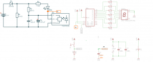

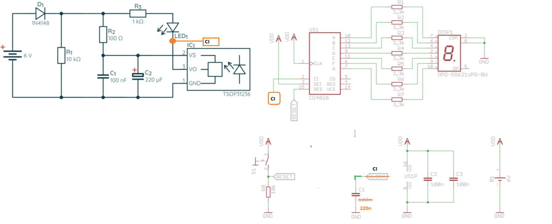

Cześć! Dla zabawy przerobiłem ten układ tak żeby zliczał wciśnięcia przyciku pilota do tv (dodając układ "testera do pilota" z kursu o elektronice II. Zamiast guzika, podłączyłem wyjście  odbiornika podczerwieni do zegara oraz zamieniłem kondensator z 100n na 220n. (Przy 100n liczył jedno kliknięcie wielokrotnie, przy 1000n nie wyłapywał szybkich wciśnięć pilota). Moje zmiany zaznaczyłem na schemacie na pomarańczowo.
Cały układ działa. W ramach testu próbowałem szybkie naciskania jak i długie przytrzymawanie przyciku na pilocie i wszystko wydaje się być w porządku.  Mimo to mam dwa pytania:
1. Czy takie rozwiązanie jest w porządku? Czy może koncepcyjnie jest tutaj jakiś błąd, który sprawia, że w pewnych warunkach układ nie będzie działał prawidłowo?
2. Przy uruchomieniu, na zegarze od razu pojawia się stan wysoki więc z automatu układ dodaje +1. Zastanawiałem się co trzeba zrobić żeby temu zapobiec, ale nic nie przychodzi mi do głowy. Czy ktoś ma jakiś pomysł?

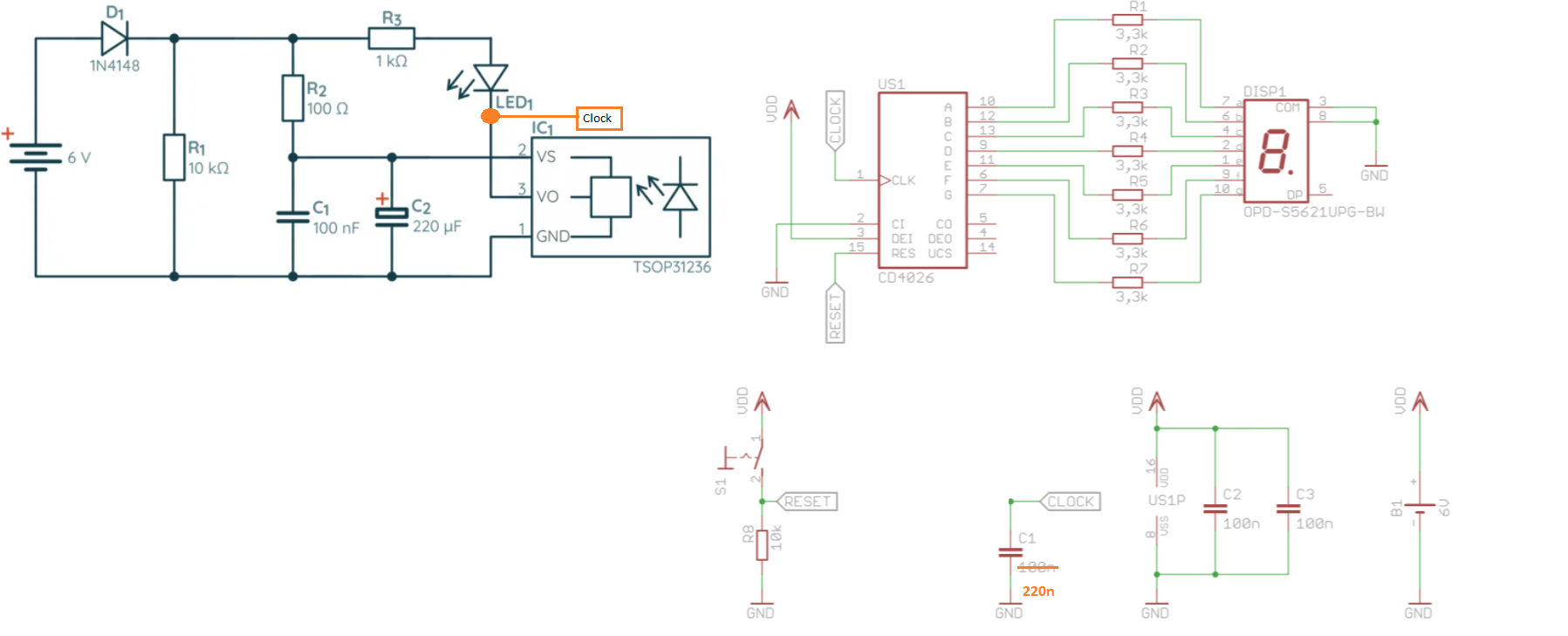

Trochę to zajęło ale mam to! Dzięki @marek1707!
Odbiornik wysyła stan niski, a jednocześnie na 2gim pinie nie możemy mieć wysokiego, więc pozostało wpiąć się w drugi pin i pierwszy ustalić na stanie wysokim.
Podsyłam poprawioną wersję gdyby ktoś też chciał się pobawić.

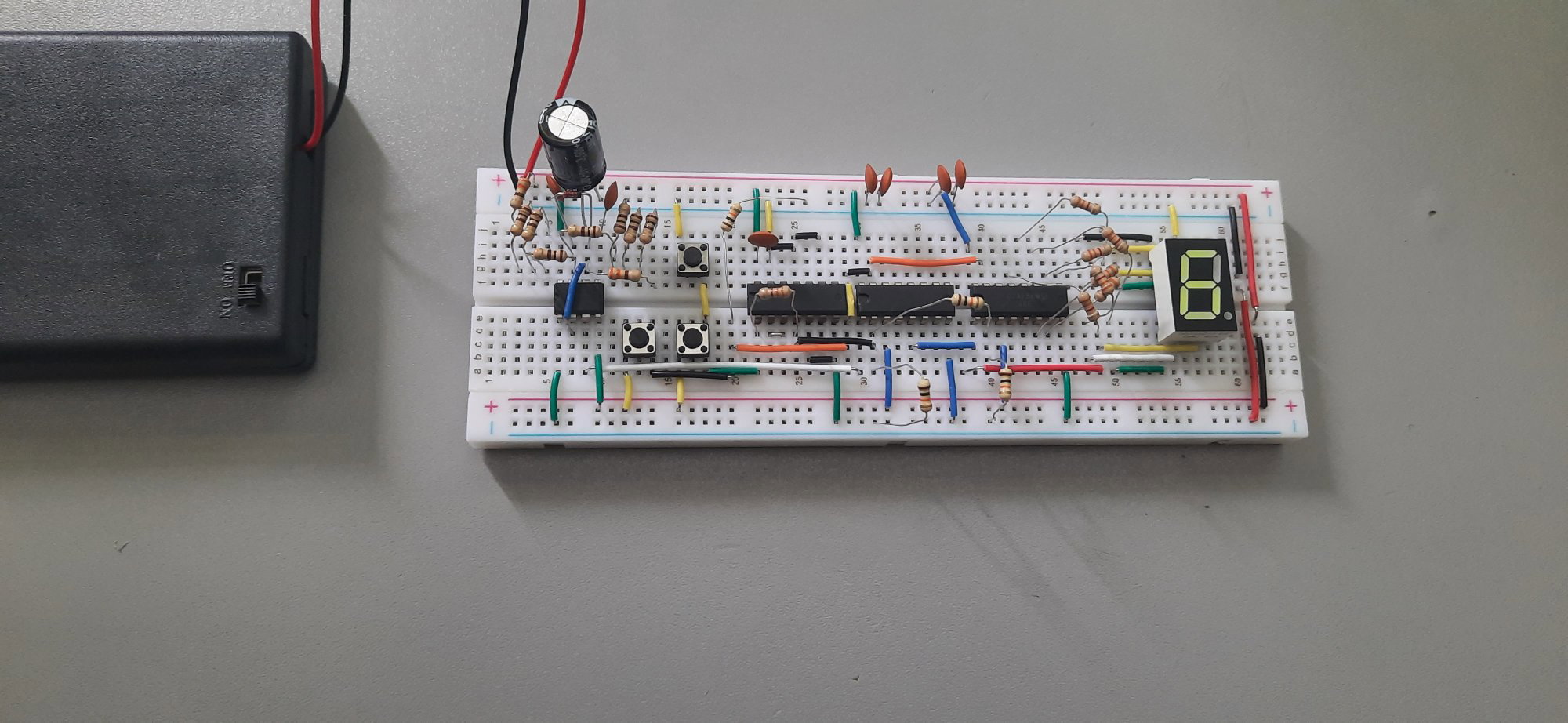

Złożyłem to z kilkoma zmianami: jako generatora sygnału użyłem układu 555 z kursu elektroniki II i podłączyłem go do pierwszego licznika, a następnie podłączyłem wyście carry out pierwszego, do wejścia clock drugiego. Dzięki temu liczba na liczniku zmienia się co 10 sekund (nawet dokładnie wyszło, stoper pokazał minutę i 48 setnych sekundy dla liczby 6). Dodałem także przycisk stop, start i reset (liczba zmieniała się po stop-start ale dodanie rezystora naprawiło).

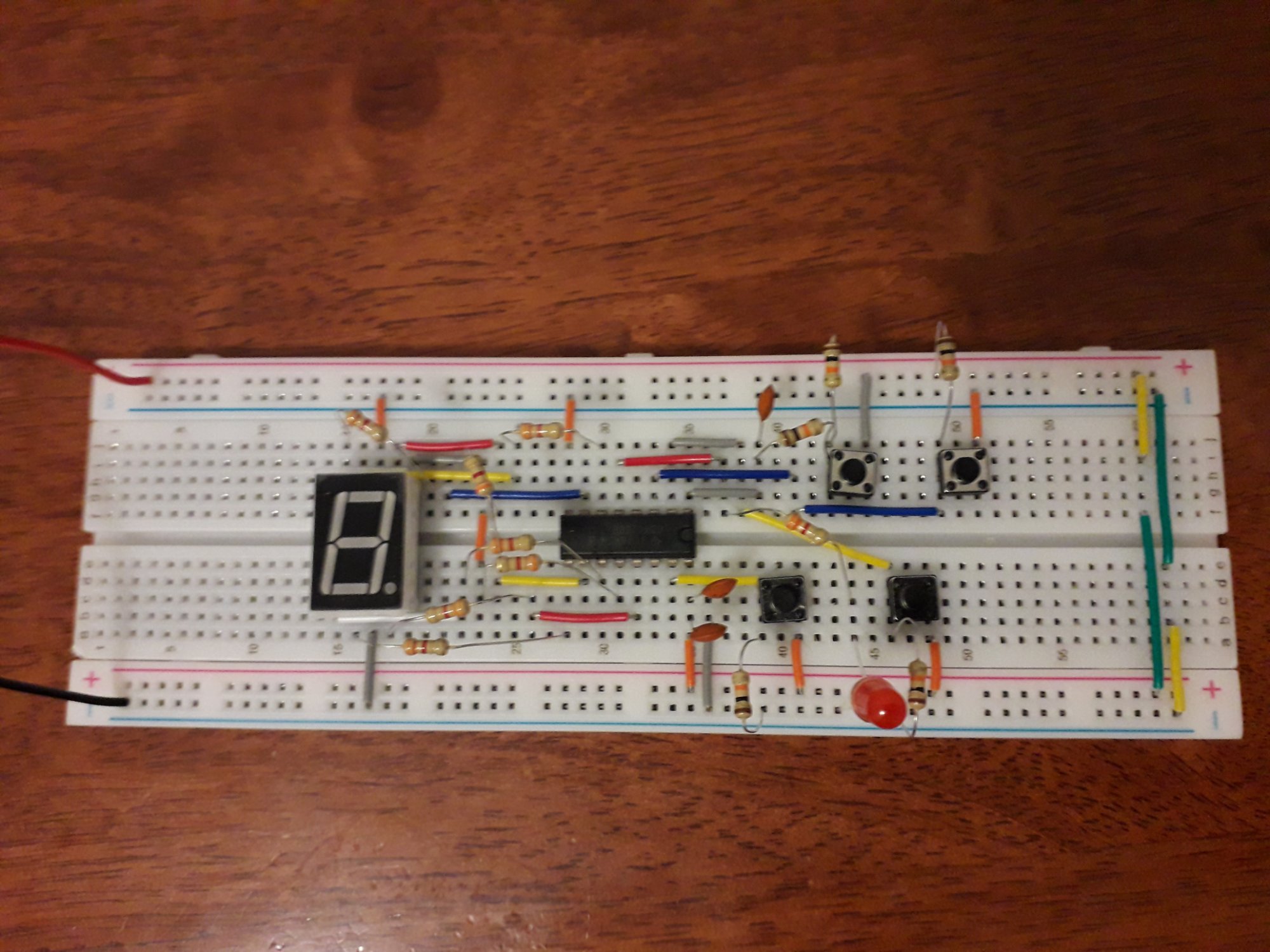

Cześć, układ złożony i wszystko działa prawidłowo, ale mam pytania odnośnie zadań dodatkowych:
1.      dodać przycisk wyłączający chwilowo wyświetlanie cyfry:
Ja zrobiłem to tak, pod wyjście 3 podpiąłem rezystor 10k do plusa i przycisk, który po wciśnięciu zwiera do minusa i działa dobrze, ale czy da się tutaj wykorzystać wyjście nr 4 ? (Wiem, że Stan logiczny tego wyjścia odpowiada nóżce 3, więc wydaje mi się, że nie, żadna próba nie udała się).
3.      dodać diodę sygnalizującą stan wyjścia carry out.
Czy da się zrobić, żeby tylko się zapaliła przy zmianie z 9 na 0? Ja podłączyłem do wyjścia 5 rezystor 3,3k i diodę katodą do minusa. Ze względu na to, że układ daje 1 przy liczbach od 0 do 4, to wtedy dioda również jest zapalona. Jest jakieś lepsze rozwiązanie ?
(zdjęcie układu po modyfikacjach)
