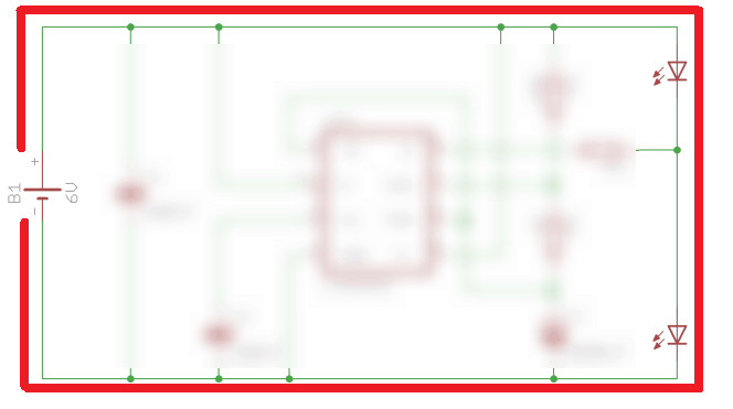

Witam, trochę się dzisiaj bawiłem NE555 i podstawianiem różnych oporników i kondensatorów oraz obserwowaniem reakcji dwóch diód (pomagałem sobie kalkulatorem do NE555). Zrobiłem moim zdaniem sensowne uproszczenie: na wyjściu z NE555 miejscu gdzie jest rozgałęzienie na dwa rezystory i dwie diody, dałem tylko jeden rezystor za którym podłączyłem jedną diodę do plusa a drugą do minusa zwracając oczywiście uwagę na prawidłowe ułożenie nóżek. Jakież było moje zdziwienie, że układ nie działał(rezystory i kondensatory jak w przykładzie z kursu), ciągle świeciły dwie diody... jak to możliwe? Dopiero po przydzieleniu każdej diodzie osobnego opornika, zaczęły świecić na przemian tak jak powinny. WHY???
Druga sprawa, układ złożony tak jak w kursie, dodaję diodę prostowniczą i diody migają inaczej, ale kiedy odwracam diodę (zamieniam nóżki miejscami) układ działa jeszcze inaczej. WHY??

Hoho, miałeś dużo szczęścia. Z tego co zrozumiałem (jeden schemat zastępuje 1000 słów) swoje diody połączyłeś po prostu szeregowo bez żadnego ograniczania prądu i tylko właśnie wyjątkowemu fartowi (lub słabości zasilacza) możesz zawdzięczać, że w ogóle jeszcze świecą. Akurat tak się złożyło, że napięcie zasilania było w okolicach sumy napięc przewodzenia obu diodek. Jeśli miałeś czerwoną (2V) i zieloną (3V), to powinno to być coś ok. 5V. A dioda to dioda, wiadomo, zwiększasz napięcie o 100mV a prąd rośnie 2 razy. Gratuluję.
Wyjście 555 było odesparowane opornikiem i niewiele wpływało na prąd diodek. Fakt, zmiana stanu dodawała trochę prądu jednej i odejmowała drugiej, lecz prawodpodobnie nie wpływało to znacząco na jasność.
Na wyjściu 555 są dwa tranzystory włączane alternatywnie. Jeden zwiera wyjście do Vcc drugi do GND więc możesz rozumieć ten pin jak przełącznik podający raz napiecie równe (ok.) Vcc a raz (ok.) 0V. Mająć dwie diodki z dwoma opornikami traktujesz je osobno, bo w punkcie połączenia napięcie jest sztywno zależne jedynie od stanu wyjscia 555. Gdy scalak zapoda tam Vcc, świeci tylko ta podłączona do masy, "wyciągająca" prąd z pinu OUT i odwrotnie, gdy 555 zapoda 0V świeci tylko ta górna, czerpiąca prąd z Vcc i "wysyłająca" go do pinu OUT (gdzie przez dolny tranzystor trafia do GND).
Niestety nie umiem zgadnąć w jakim układzie aplikacyjnym 555 (jak podłączonym) i gdzie dodajesz diodę więc trudno się do drugiego pytania odnieść. Schemat, nawet odręczny, mile widziany.

O kurde, faktycznie 😳 Nie zauważyłem tego, podpiąłem diody do "+" i "-" przy jednej krawędzi płytki i nie rzuciło mi się w oczy. Może gdybym podpiął po przeciwnych stronach do bym zauważył jak to "ładnie" zrobiłem:-). Brak doświadczenia, przepraszam, a diody rzeczywiście mocno świeciły 😅
Co do drugiego mojego pytania o diodę prostowniczą, ten schemat:
W tym schemacie jak podepnę diodę prostowniczą odwrotnie to układ działa inaczej, z diodą w.g. schematu inaczej, a bez diody jeszcze inaczej(to akurat rozumiem: z diodą wypełnienie poniżej 50%, a bez diody pow.50%).

głowię się nad tym układem:
Zaciekawił mnie czas świecenia poszczególnych diod. Po złożeniu układu zgodnie z opisem LED1 zielona świeci się przez krótką chwilę, a LED2 czerwona 10-20 razy dłużej. Postawiłem sobie za cel eksperymentalnie doprowadzić do sytuacji, gdzie zmienię tę proporcję. Wymiana kondensatora, jak wiadomo nic nie daje, bo czas świecenia skraca się proporcjonalnie dla obu diod.
Pomyślałem więc o zmniejszeniu rezystancji R1. Większy prąd, szybsze ładowanie kondensatora C3, powinno zadziałać. (Mam nadzieję, że rozumowanie teoretycznie poprawne)
No i udało się, ale to zrodziło dalsze pytania. Gdy R1 zmieniłem na 1kΩ, faktycznie czerwona dioda świeciła się bardzo krótko, ale za to zielona po zapaleniu nie chciała zgasnąć.
Nie umiem sobie tego wyjaśnić, mogę prosić o pomoc?
Dodam tylko, że zacząłem dokładać szeregowo kolejne rezystory i układ zaczął normalne przełączanie przy 3kΩ. Oczywiście dalsze zwiększanie rezystancji R1 zwiększało czas świecenia czerwonej diody. Manipulowanie R2 daje podobny efekt tylko odwrotnie. Jeśli zmniejszam R2 to skracam czas świecenia zielonej diody, jeśli zwiększam - to po przekroczeniu pewnego progu zielona po zapaleniu się nie gaśnie.
