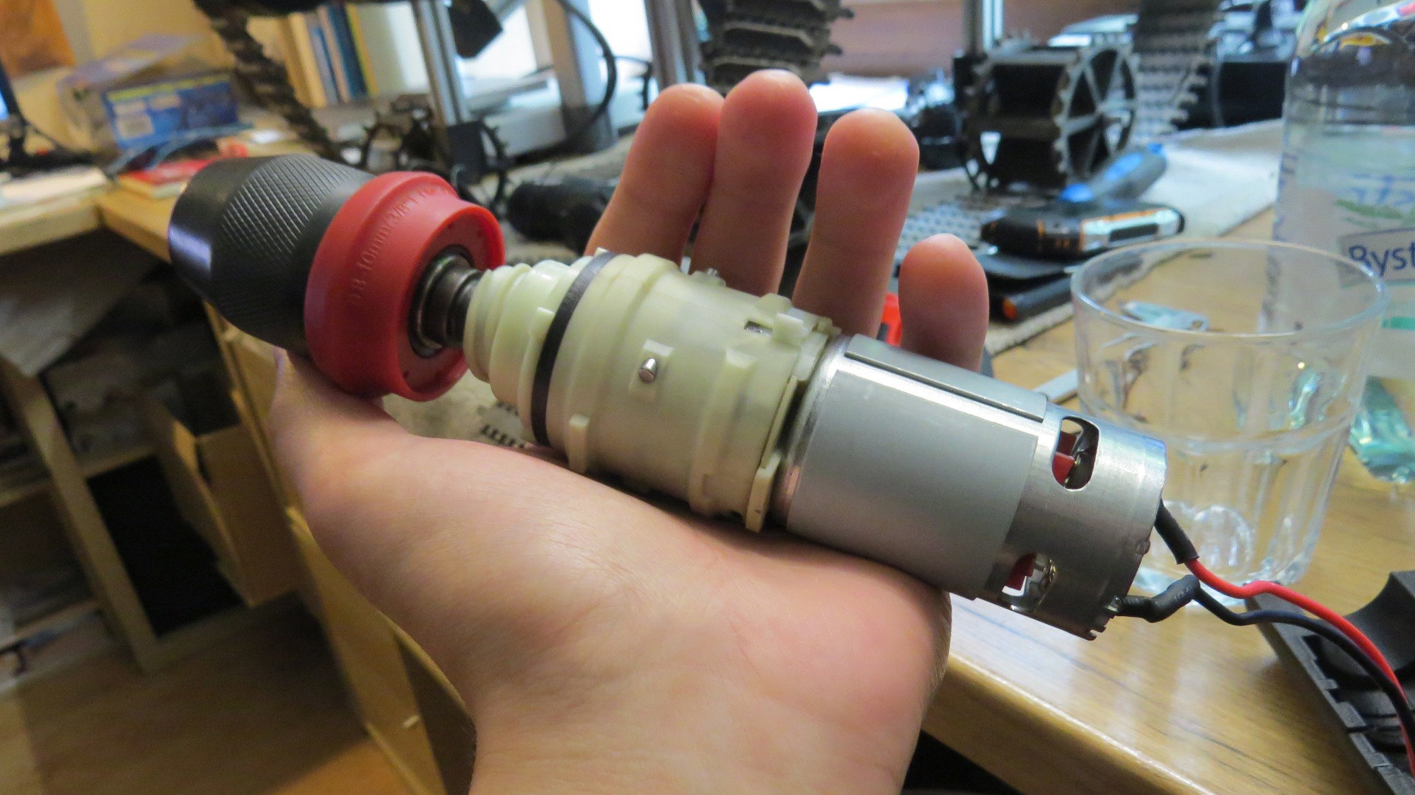

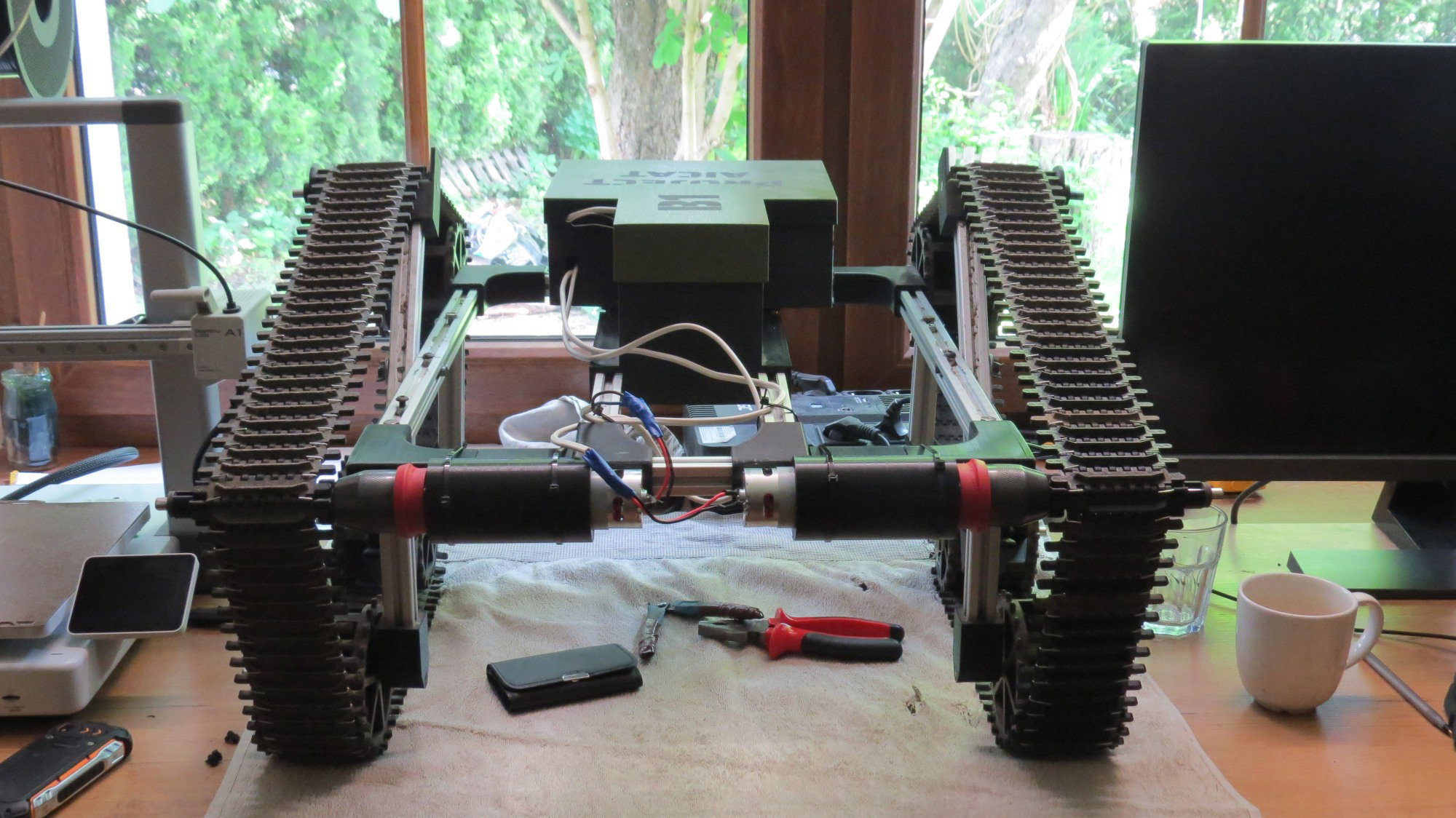

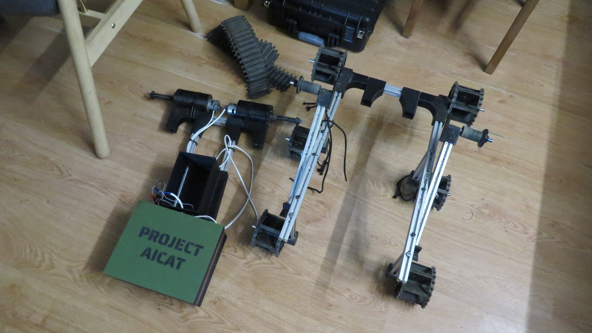

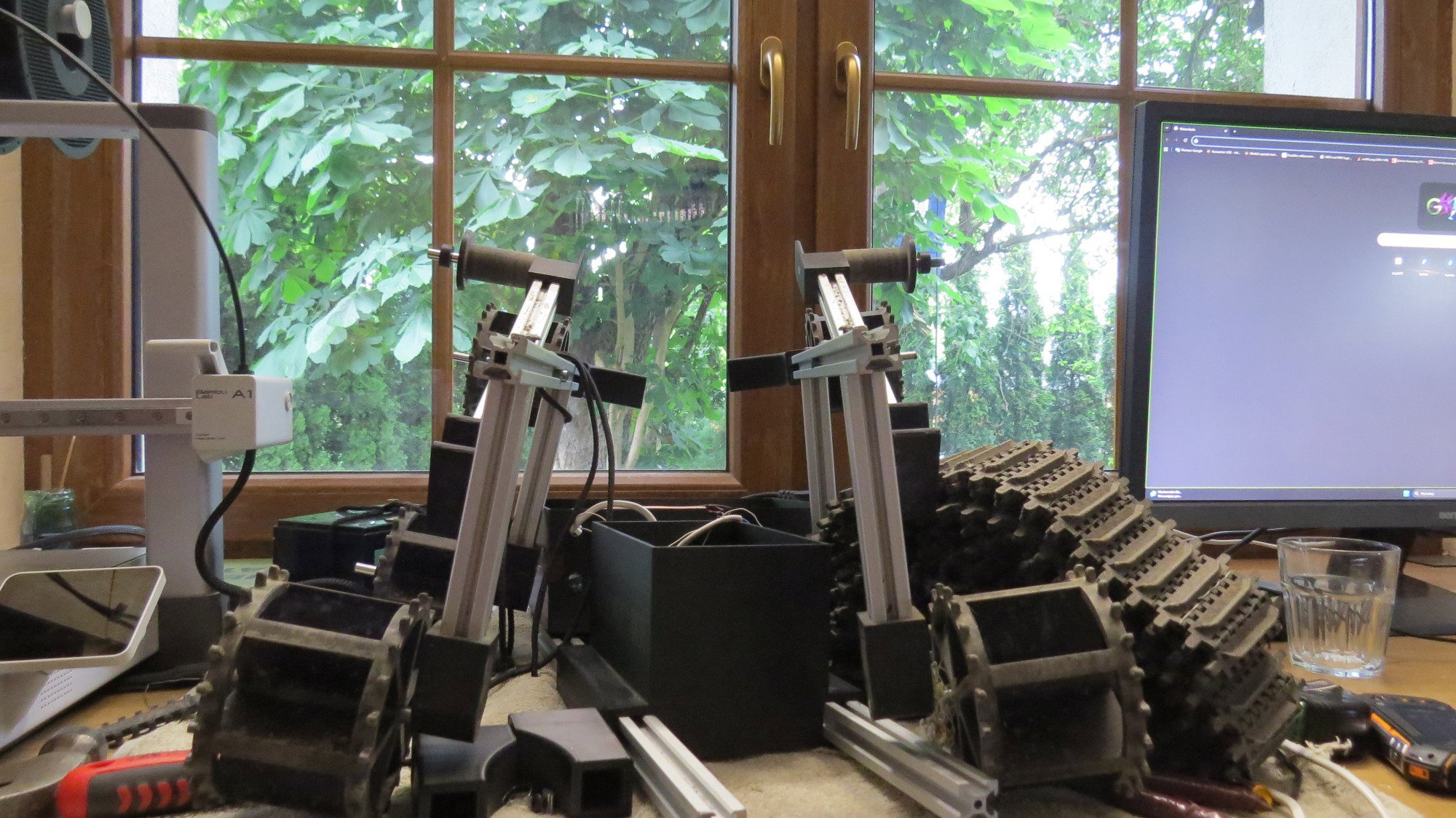

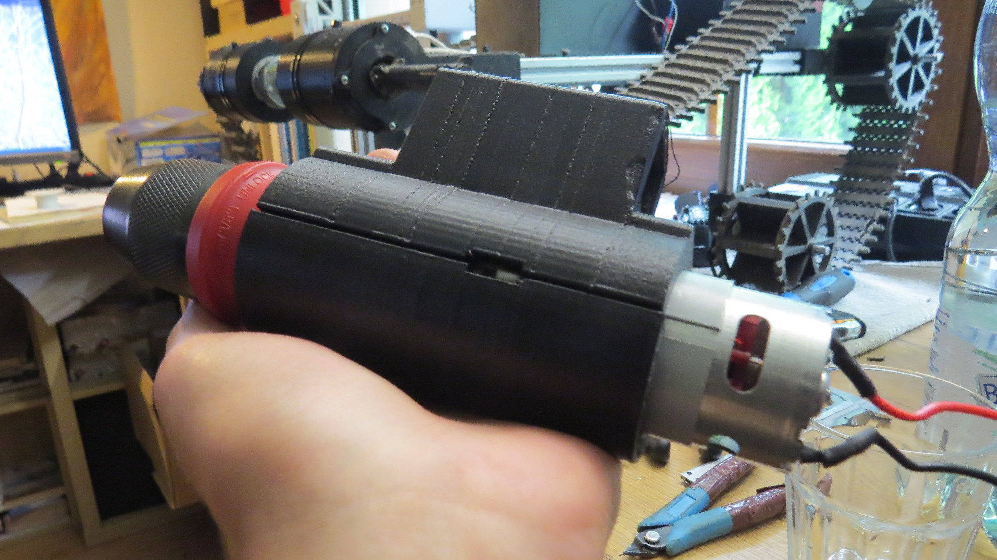

Od czasu ostatniej aktualizacji nie było żadnych testów terenowych, pracowałem przez ten czas nad nowym napędem. Problemem było ścieranie przekładni planetarnej.
Jako pierwsze rozwiązanie postanowiłem wykonać przekładnię pasową, jednak już na wstępnych testach wystąpiły poważne problemy ze ślizganiem się pasków. Rozważałem użycie pasków o większych zębach, lub kilku obok siebie, jednak to pociągałoby za sobą dalsze koszty i powodowało zwiększenie rozmiarów. Porzuciłem zatem przekładnie pasowe.
Rozważałem przez chwilę przekładnię łańcuchową, jednak temat przerósł mnie już na etapie projektowania. Z tymi przekładniami nie mam kompletnie żadnego doświadczenia, a ich budowanie jest dość drogie, tak więc z obawy przed dużymi kosztami nauki zrezygnowałem i z tego rozwiązania.
Kolejnym rozwiązaniem jakie wypróbowałem był pomysł przekładni planetarnej wykonanej z hybrydowych elementów drukowano-frezowanych. Zamierzałem to co się da wydrukować w 3D i uzupełnić metalowymi wstawkami wszędzie tam gdzie występują większe siły. Zębatki miały być w całości wykonane z metalu, z wyjątkiem zębatki słonecznej drugiego poziomu i zębatki pierścieniowej. Byłem bardzo pewnien tego rozwiązania, miałem nawet gotowy szczegółowy projekt, jednak po rozmowie ze znajomym rolnikiem pojawił się nowy pomysł.

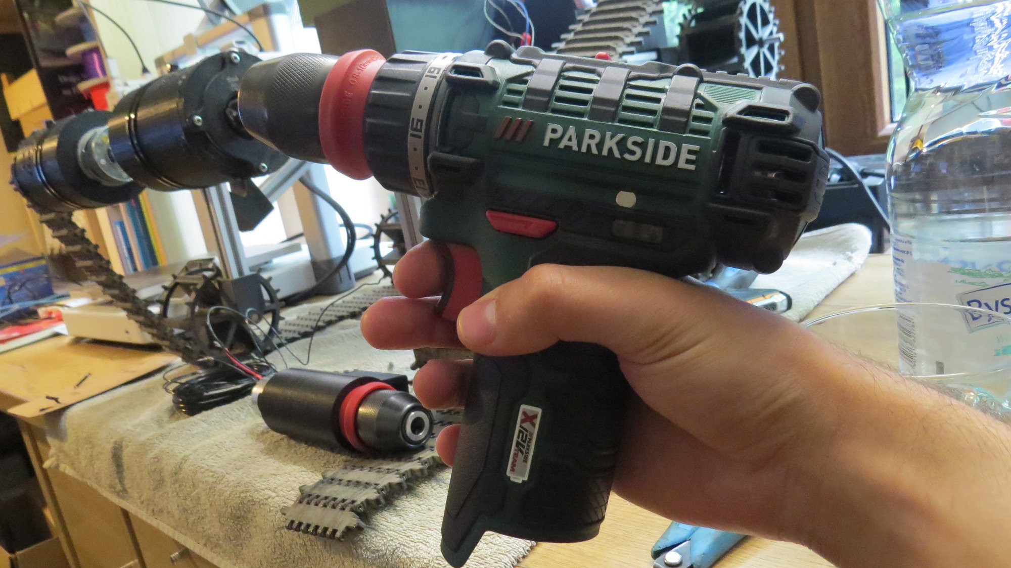

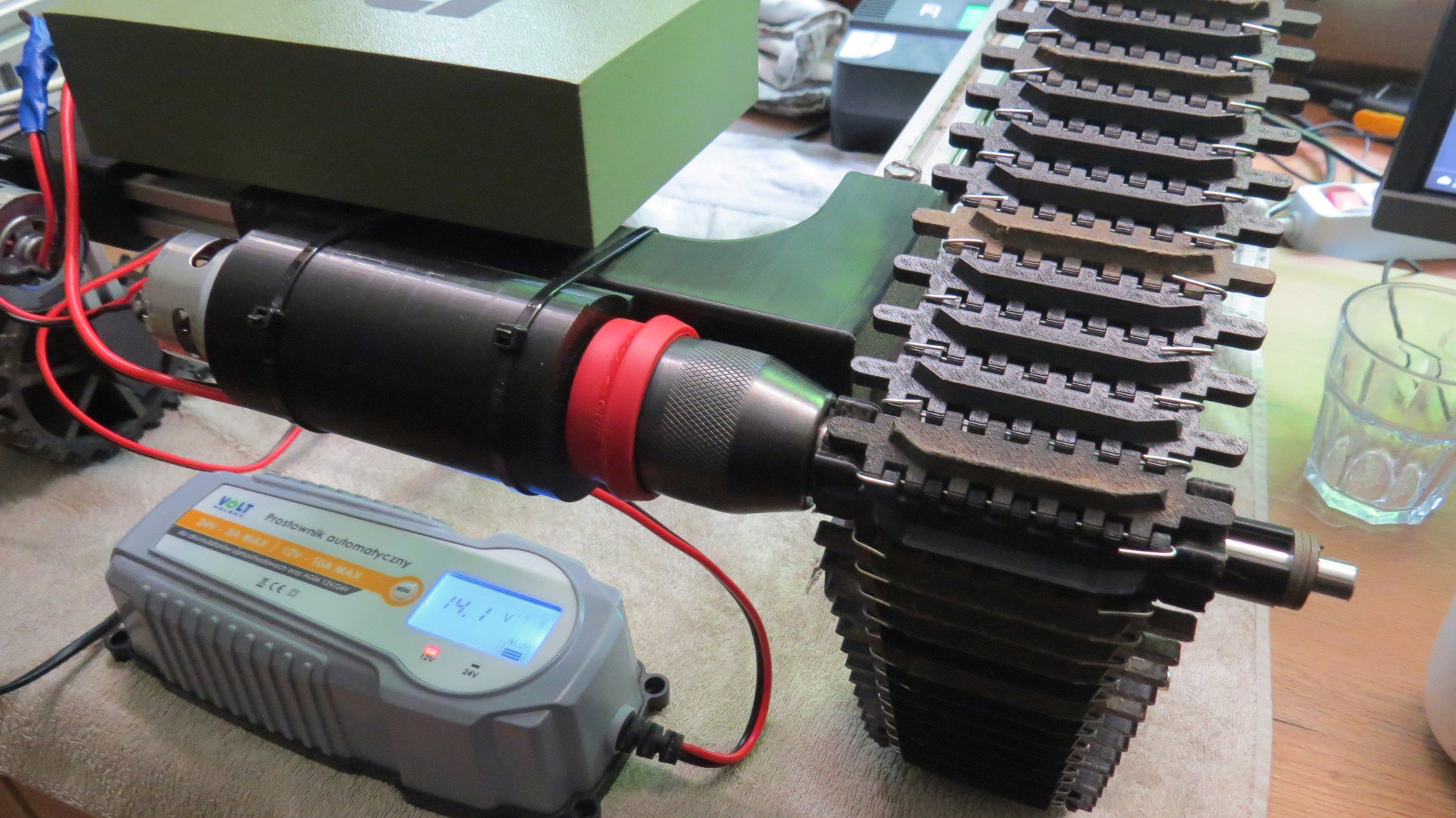

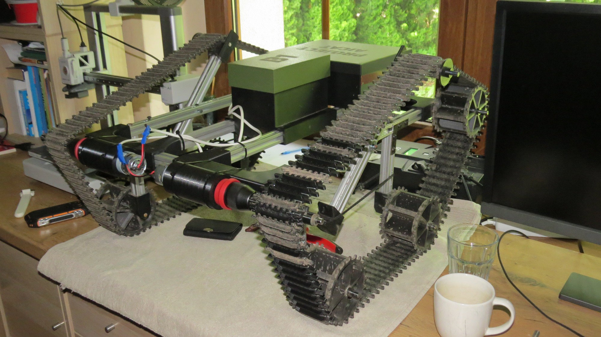

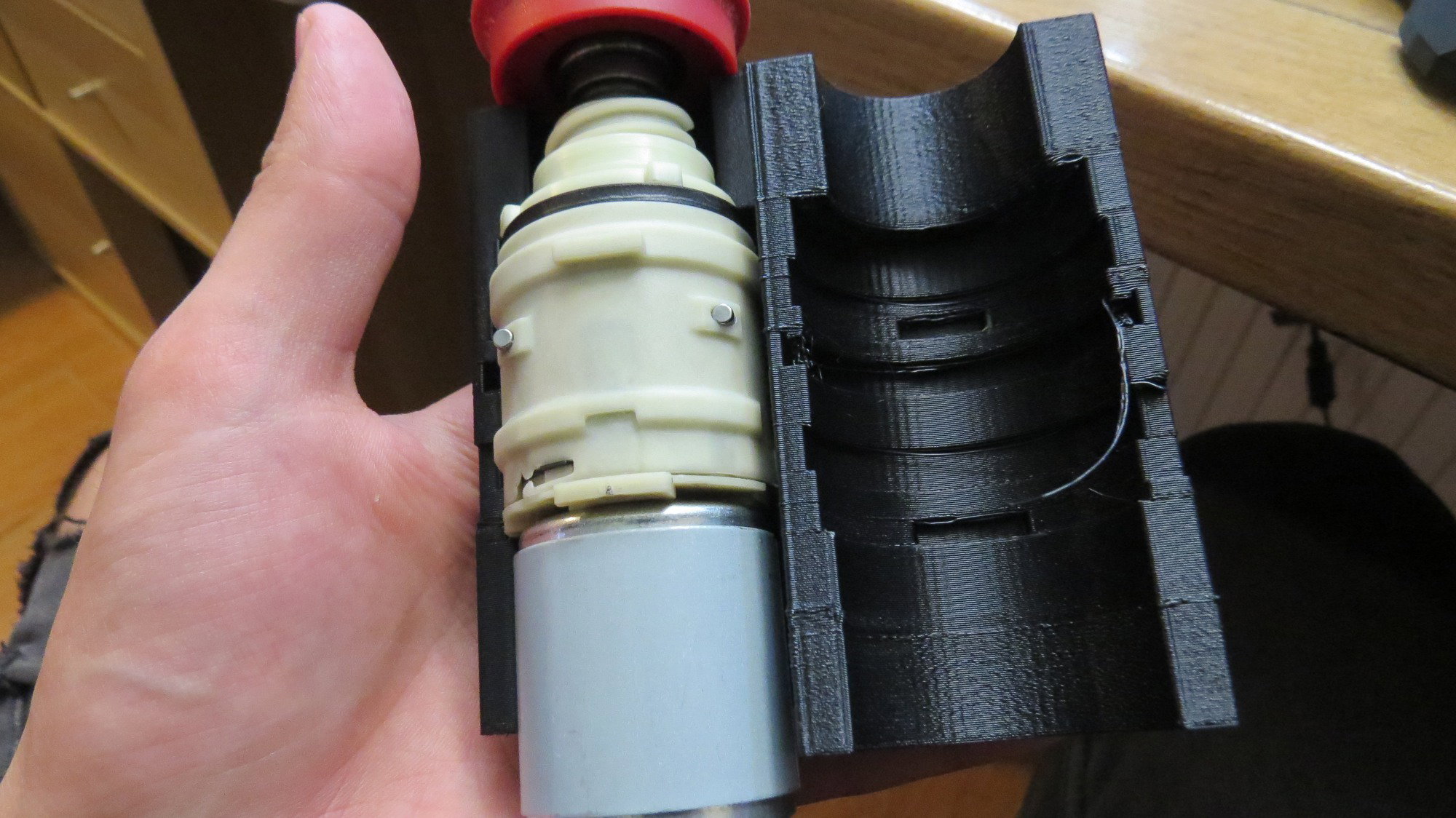

Pomysłem było użycie silników wraz z przekładniami wyciągniętymi z wkrętarek. Im dłużej myślałem nad tym pomysłem, tym więcej jego zalet widziałem. Wkrętarki są silne (kilkadziesiąt Nm), tanie, i mają mniejsze silniki, co może pozwoliłoby zmniejszyć zużycie prądu, można do nich bardzo pewnie przymocować osi i co najważniejsze: mają metalowe przekładnie planetarne. Kupiłem dwie wkręrarki Parkside PBSA 12 F5 (te konkretnie mają ponoć 28Nm) i z po wybebeszeniu dorabiam teraz własną obudowę, która pozwoli mi umocować napęd do ramy AICATa. Będę musiał poszerzyć całą ramę żeby wszystko się zmieściło, więc przy okazji tak dużej przebudowy poprawię też kilka mniejszych wad konstrukcyjnych, które od dawna mnie irytowały.
IMG_1092.thumb.JPG.5d94dfb3e15e59e1b1a95ad0613275c9.JPGIMG_1090.thumb.JPG.64f55bf8d46c514cdd27f0f22138dd69.JPGIMG_1091.thumb.JPG.961782f6f861254bb2ab27df57a11571.JPGIMG_1089.thumb.JPG.ed8b342ff5f971335fa116e146e80cb6.JPG
Wydruk został wykonany ze starej szpuli zawilgotniałego PETG, w związku z czym wygląda paskudnie. Zamierzam wydrukować poprawkę z nowej szpuli.
Zapomniałem też wspomnieć, że te przekładnie mają dwa biegi, które normalnie przełącza się na wierzchu wkrętarki. Być może ten mechanizm ma potencjał by uczynić go w przyszłości przydatną funkcją AICATa.

@AntekBezak, dobry pomysł. Czy projekt czeka rebranding nazwy na "PARKCAT"?
Druga sprawa, czy teraz będzie popylać z futrami (?) hehe. Futra mają mocowanie typu "quick", są łatwo demontowalne, ale pewnie wiesz. Pod wpływem wibracji mogą się luzować, jeżeli zamierzasz mocować do nich koła zębate.
  1. Ma wyglądać, a nie działać Ma działać, a nie wyglądać
  2. Jak na wilgotne PETG nie wygląda tak źle
E tam, może jak mi parkside zapłaci za reklamę to się zmieni nazwę, ale raczej taka oferta z ich strony nie grozi.
A te "futra" to chodzi o te urządzenia do polerowania rzeczy? W sumie o nich nie pomyślałem, ale wkrętarki wydają mi się o tyle sprawdzone że mam parę takich w warsztacie i mogę fizycznie zobaczyć jakie silne są. Co innego przeczytać 28Nm, a co innego złapać ręką za końcówkę i poczuć. Co do tych zacisków, nie wiem czy te z wkrętarek nie będą mi się odkręcały, ale spróbować nie zaszkodzi, najwyżej się jakoś zakleji, albo poprosi kogoś żeby zaspawał. I tak jest to upgrade względem obecnego plastikowego mocowania osi.
To ja doprecyzuję: uchwyty zaciskane ręcznie (bez kluczyka) zwykle wyrzucam do kosza jak tylko pierwszy raz odstawią jakąś manianę (zwykle to, że się zacinają, albo wiertło się luzuje). Po prostu to się nie nadaje do mocowania przekładni.
Polecam moją sztuczkę z wałem 5mm, sprzęgłem 5/8mm oraz uciętą śrubą M8x? DIN912 (tylko trzeba trafić na dobre, które mają wymiarowy kołnierz). Śrubę wciska się prasą w element plastikowy tak, by wystawała, potem wystającą część do sprzęgła (najlepiej użyć kołnierza, bo gwinty czasem się ślizgają w tych tanich sprzęgłach), a reszta do silnika. Prędzej stopisz plastik niż to coś się rozwali 😉
Nie zaszkodzi wypróbować najpierw z tym zaciskiem co jest, a jeśli faktycznie zawiedzie, to na szczęście jest odczepiany w tych wkrętarkach, więc wymiana ich na sprzęgła nie będzie problemem.

Nie obyło się bez problemów. Najpierw okazało się, że RPi odpowiedzialne za sterowanie silnikami restartuje się czasem kiedy silniki ruszają. Wbudowany do robota miernik napięcia akumulatora nie pokazywał wtedy spadków napięcia, dlatego upatrywałem przyczyny w zakłóceniach EMI generowanych przez silniki. Dodałem na przewody silników ferryty i dolutowałem kondensatory ceramiczne, jednak to nie rozwiązało problemu. Zrobiłem eksperyment i podłączyłem RPi do powerbanku, wtedy problem zniknął. Nie jestem pewien co było jego przyczyną, ale teraz jeździ z powerbankiem na pokładzie i też działa, powerbank i tak nigdy nie rozładowuje się szbciej niż akumulator do silników, więc to rozwiązanie nie skraca czasu pracy.
Przydałby ci się oscyloskop. Miernik może być za wolny lub uśrednia. Może te silniki mają większy prąd rozruchowy i gdzieś na przewodach nie wyrabia.
Przy okazji, czy sterownik silników ma wbudowane diody flyback?
Osycyloskop faktycznie byłby przydatny w tej sytuacji, jednak na ogół nie potrzebuję go na tyle często żeby go kupować. Miernik natomiast jest własnoręcznej konstrukcji (INA226) i niczego nie uśrednia, działa też dosyć szybko na ile się orientuję, choć może i tak za wolno. Sterownik to HAT-MDD10, w specyfikacji jest że ma diody. Nie wiem więc co było przyczyną, ale jak już wspomniałem, powerbank jako rozwiązanie spełnia swoją funkcję.
