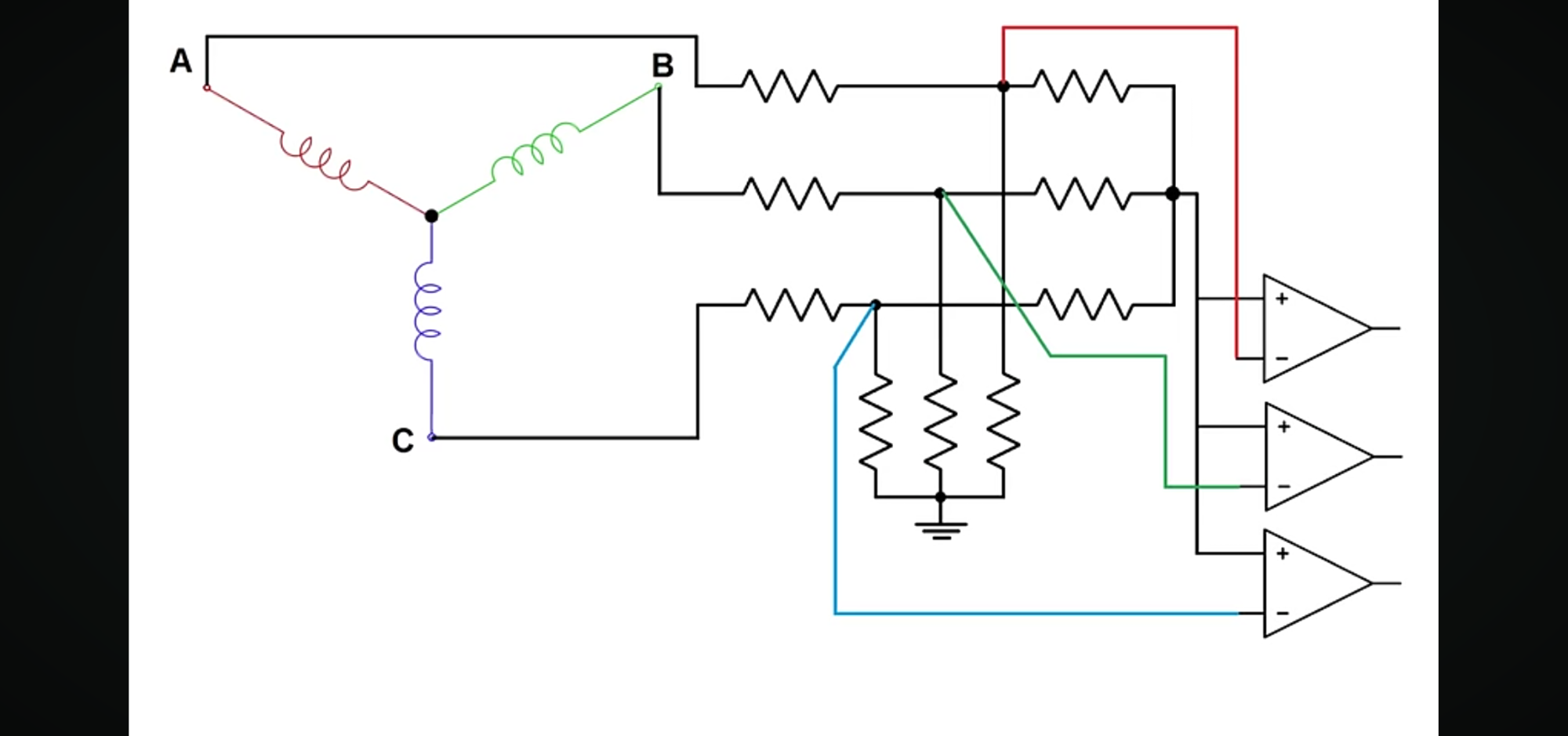

W przypadku ESC i sterowników BLDC bardzo dużo rzeczy może pójść nie tak... Ścieżki mocy i cewki to najlepsze generatory zakłóceń jakie istnieją.

Panowie mam takie coś jak poniżej...jest to układ wykrywający przejścia przez zero na trzech fazach silnika bldc bez konieczności użycia czujników Hall, na komparatorach, jak działają komparatory to ja wiem mniej więcej tylko nie mogę zrozumieć jak jest mierzone napięcie i drukowane w cewce w taki sposób jak na schemacie 🤔 chodzi o wejście nieodwracajace...
