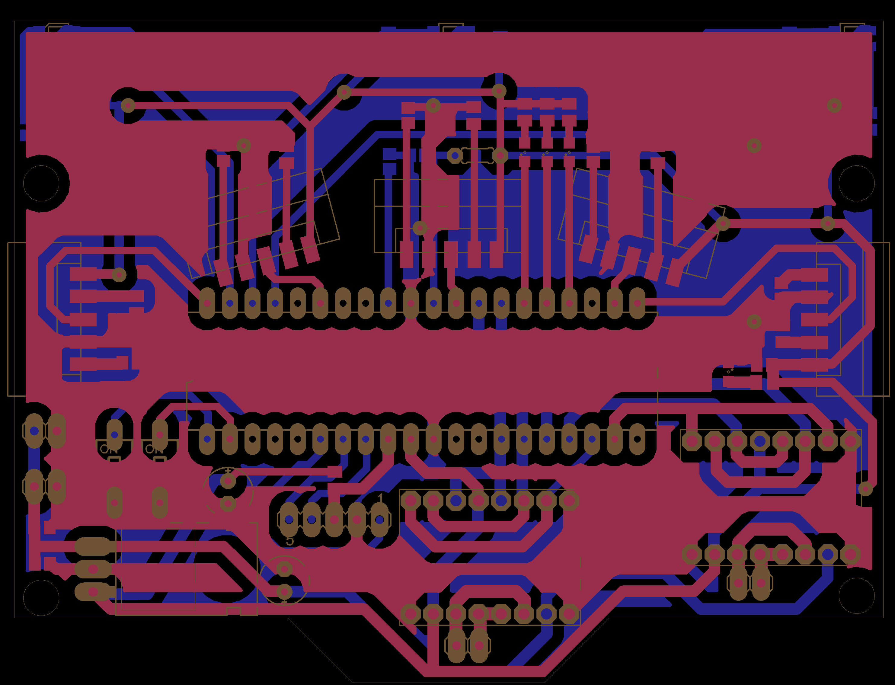

Nie mam akurat możliwości bo te piny mam zajęte i nie mam jak zamienić.
Carpe Diem nie chodziło mi o takie debugowanie jakie masz na myśli 😋 Po RS232 wysyłałbyś dane, które pomogłyby przy debugowaniu. Zastanów się jednak nad zamienieniem pinów, żebyś te od USART'a miał wolne. Na pewno nie pożałujesz, a masz jak je zamienić (skoro płytka idzie do firmy, to jaki problem zamienić kilka ścieżek?)
Wpadłem na dość nietypowe rozwiązanie, mianowicie odegnę/odetnę nóżki od XTAL'i i poprowadzę przez ich pady ścieżki do innych pinów:
Oczywiście, że mogę przeprojektować ale już sporo czasu straciłem na dopieszczenie płytki, a odgięcie dwóch nóżek z których i tak nie korzystam nie jest problemem.
Zamiast odginać nóżki, możesz też po prostu wyjąć ten metal (pin) w podstawce, o ile oczywiście masz zamiar użyć podstawki (zakładam, że tak). No ale i tak wg mnie to średnie rozwiązanie, tym bardziej, że możesz prowadzić ścieżki między pinami w PDIPie (jest to jak najbardziej do zrobienia w płytce domowej roboty, a co dopiero w satlandzie), więc po co odginać nóżkę, jak prościej poprowadzić ścieżkę obok.
