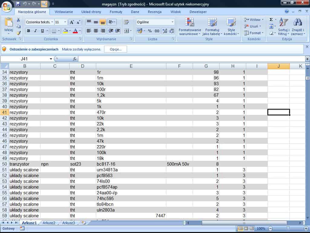

pawcio0928 Napisano Marzec 17, 2012 Udostępnij Napisano Marzec 17, 2012 Pewnie wielu początkujących przeraża koszty jakie niby trzeba włożyć w podstawowe miejsce gdzie będą powstawać roboty. W wielu poradnikach jest często napisane że powinno się mieć różne drogie podzespoły, narzędzia, programy itd. Ja zacząłem swoją przygodę z robotyką zupełnie inaczej. Nie inwestowałem całych swoich oszczędności w warsztat. Dzięki temu miałem pieniądze na budowę robotów To co trzeba koniecznie kupić jest to lutownica (najlepiej stacja, nie musi być droga), laminat, zasilacz(laboratoryjny, przerobiony ATX) i podzespoły takie jak kondensatory itp. Warto zakupić sobie również przewody. Kiedy już będziesz chciał zrobić pierwszą płytkę drukowaną, będziesz zastanawiać się czym ją powiercić. No i właśnie w tym artykule pokaże ci jak za grosze wykonać urządzenia takie jak: wiertarka pcb, wyciąg do lutowania (odciąga szkodliwe opary powstałe podczas lutowania), system magazynowania i przeróbkę w lutownicy transformatorowej Lutola. A więc do dzieła. 1. wiertarka pcb z pedałem potrzebujesz: mocny silnik (najlepiej 12V bez przekłądni), miedzianą rurkę/kostkę elektryczną, przewody, włącznik chwilowy (duży i w miarę płaski), 2 płytki metalu od poczty, taśma. Oto co stworzymy. wiertarka pcb z pedałem 1. Kupujemy pręt miedziany o długości ok 25mm i wiercimy w nim otwory na końcach(wiertarkę pożyczamy od dziadka) Jeden otwór ma mieć lekko większą średnice od wału silnika. A drugi otwór musi mieć średnicę taką jaką będzie mogło być zamocowane największe wiertło. Te otwory mają się nie łączyć w środku rurki. w odległości ok 5mm od brzegu wiercimy otwory. Dzięki nim będzie łatwiej mocowało się wiertło. Teraz przejdziemy do montażu. Wkładamy pręcik na wał silnika i bierzemy lutownicę do ręki i wpuszczamy do dziurki kalafonię po 5 min sprawdzamy czy rurka trzyma się dobrze wału silnika jeśli nie to trzeba jeszcze raz zalewać kalafonią. Można dodać trochę cyny. Z drugiej strony robimy podobnie wkładamy wiertło i zalewamy kalafonią. Jeśli będzie biło podgrzewamy i kombinerkami centrujemy. 1a. Jeśli nie chce ci się robić porządnie z prętem miedzianym jest też wersja dla leniwych. Jest ona gorsza ale opiszę bo jak wiadomo nie każdy może potrafić od razu zrobić idealnie. A więc potrzebujemy jeden kawałek kostki elektrycznej. Wykręcamy z niej śrubki i powinno wylecieć nam takie metalowa złączka. Jeśli nie chce wyjść rozetnij plastik nożem. Z powrotem lekko wkręcamy śrubki. nasuwamy to złącze na oś silnika i przykręcamy mocno śrubkę . Jeśli bije zdejmij łączówkę z wału i zaciśnij koszulkę termokurczliwą. Spróbuj ponownie nakręcić łączówkę. Jeśli bicie będzie nadal to powtarzaj nakładanie koszulki aż przestanie bić. Tak samo z wiertłem jak przykręcisz wiertło i będzie bić zakładaj koszulki aż przestanie bić. 2. Zacznijmy składać pedał. Sklej ze sobą dwie płytki od poczty taśmą. Następnie przyklej włącznik chwilowy. Teraz weź miernik i sprawdź nim które styki są zwierane podczas naciskania przycisku. Teraz weź wymierz ile kabla potrzebujesz aby sięgnąć z biurka tak aby ci wygodnie było wiercić do podłogi tam gdzie będzie leżał pedał. Zaznacz sobie tamto miejsce i daj jeszcze trochę kabla tak aby do zasilacza ci sięgnęło. Tam gdzie zaznaczyłeś wtedy przetnij jedną żyłę i przylutuj te końcówki do pinów włącznika. Teraz złóż płytki od poczty tak aby jedna opierała się o włącznik Teraz podłącz przewody do silnika i do zasilacza i sprawdź czy wszystko działa. Jeśli nie to szukaj błędu. Na zdjęciach poniżej masz pokazane jak to wszystko powinno wyglądać. UWAGA Wiertarka zasilana jest napięciem nie zagrażającym, życiu i zdrowiu. Pod żadnym pozorem nie podłączaj jej do gniazdka sieciowego(~230V) 2. Wyciąg do lutowania Służy on do odciągania trujących oparów powstałych podczas lutowania. potrzebujesz: mocny wentylator(ja zastosowałem od starej suszarki, na 12 v), rurę PCF, butelkę 5l, i rurę gumową. Oto co stworzymy A więc do roboty. Zacznijmy od wentylatora. Podłącz go do zasilania i sprawdź w którą wydmuchuje. Teraz weź rurę PCF i wepchnij do rury wentylator. Tak samo zrób z drugiej strony i nie zapomnij wyprowadzić kabli od zasilania wentylatora na zewnątrz. teraz na rurę załóż kolanko tak aby potem dobrze było skierowane na stanowisko pracy. następnie do kolanka dołącz rurę karbowaną. Teraz weź butelkę i wytnij z niej lejek. i wkręć w rurę karbowaną. na końcu lejka możesz zamontować wentylator wspomagający. Za wentylatorem głównym zamontuj element zwężający średnicę do którego będziesz wpychał rurę gumową. Jak już wszystko złożyłeś. to przypnij lub połóż gdzieś tak wyciąg aby ci nie przeszkadzał. Rurę gumową wytknij na dwór. Podłącz zasilanie i rób testy. Myślę że po obrazkach znacznie łatwiej będzie zrozumieć budowę. przejściówka zmieniająca średnicę wentylator rura karbowana lejek wentylator pomocniczy UWAGA Wyciąg zasilany jest napięciem nie zagrażającym, życiu i zdrowiu. Pod żadnym pozorem nie podłączaj go do gniazdka sieciowego(~230V) 3. System magazynowy Nie jest to jak na razie zapierające dech w piersiach ale ciągle nad tym pracuje. Pierwszą ważną rzeczą jest prowadzenie listy wszystkich elementów w exelu. Daje to szybką możliwość wyszukania elementów. Na wszystkich szufladkach mam napisane markerem numery dzięki temu bardzo łatwo poszukuje się elementów. Wykonałem sobie ściankę z pudełek od zapałek. Również bardzo przydatna rzecz. Pudełka są sklejone taśmą dwustronną. Aktualnie robię jeszcze segregator na elementy tzn. na tekturach będą przyklejone woreczki w których będą elementy. Wykonałem sobie też długą linijkę do liczenia rezystorów tht. Rezystory są co 5mm. Czyli np. 4,5cm to 10 rezystorów. 2. Modyfikacja lutownicy LutOla Wiele osób ma z pewnością starą poczciwą lutownicę LutOla. Jedną z rzeczy która była zawodna w niej to mocowanie grota. Wkręcało się tam śruby bezpośrednio w otwory w których często wyrabiał się gwin przez co potem nie trzymały grotu. Sposobów jest wiele, nagwintować większy otwór itp ale one są krótkotrwałe. Jednym z dobrych sposobów jest włożenie od środka śrub tak aby ich łby prawie się stykały. Bierzemy jakieś miedziane blaszki wiercimy w nich dziurkę lekko zagnamy i wkładamy na śrubę tak aby trzymało grot na koniec wszystko dociskamy nakrętką. To by było na tyle. Proszę o wszelkie uwagi.przerobiony ATX

mati 6 Marzec 17, 2012 Udostępnij Marzec 17, 2012 Co do tych lutownic jeszcze... też mam taką starą z lampką nad grotem. Zamiast gwintu uszkodziła mi się sama śrubka (śrubokręt się przekręcał). Zamiennik znalazłem w gniazdkach elektrycznych ( takich normalnych na ścianę od 230V AC). I przy okazji taki "szczególik" - na screenie z excela widać, że masz literówkę w nazwie arkuszu ^^ Ten segregator może być ciekawy.

piotreks-89 Marzec 18, 2012 Udostępnij Marzec 18, 2012 To ja dorzucę swoje trzy grosze odnośnie wiertarki. Miałem swoje doświadczenie w tym temacie i powiem szczerze, że dużo bardziej opłaca się kupić gotowego dremelka i mieć spokój. Mój wprawdzie nie miał odpowiednich tulei do małych wierteł, ale zakupiłem takowe w TME. Z tą złączką od kostki elektrycznej to głupi pomysł. Sam się przekonałem jak kilka razy śrubki na kostce, obracające się z prędkością 15000 RPM (bądź więcej - nie mierzyłem) rozcięły mi paluchy... Co do segregowania elementów w komputerze to jest to dobre rozwiązanie, jeśli robi się to od początku swojej przygody z elektroniką. Teraz gdy mam ~5000 elementów to szczerze mówiąc nie chce mi się tego segregować w komputerze. Wszystko jest ładnie porozkładane w 14 pudełkach formy Patrol i 250 szafeczkach z zapałek
