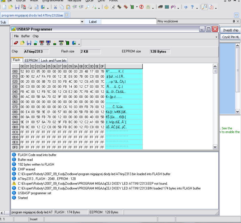

Ok. zrobiłem tak jak powiedziałeś klonyyy i wyszło mi tak.
I jak kliknąłem Verify to pisało, że Verify OK.

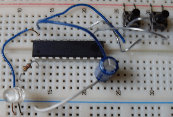

Jak sprawdzałem układ migającej diody z kursu bascoma na płytce stykowej to nie działało,
później próbowałem zaprogramować procka tak samo tylko z kliknięciem przed tym: Chip --> Erase i też nic. Nie wiem co jest nie tak, czy ja źle układam to na płytce, czy procek się nie zaprogramowuje.
A jeszcze coś, ten procek ze strzałką czerwoną to "Write...", a ten z niebieską to "Read..."
Czy jeszcze po całej operacji programowania trzeba coś jeszcze kliknąć? Czy wystarczy 1. identify 2. Buffer --> Load... --> wybrać plik 3. procek ze strzałką czerwoną 4. procek ze strzałką niebieską i już??
Screen z kliknięciem Chip --> Erase.

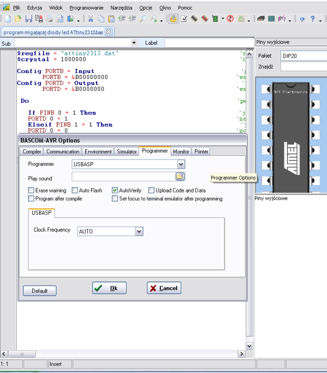

To dodaj zdjęcie, schemat układu na stykówce, a jeszcze przed tym spróbuj kliknąć ten zielony procek z taką odnogą ( auto program ). Oczywiście po skompilowaniu programu. Możesz także dodać screnshota ustawień ( programer )
[ Dodano: 25-05-2012, 18:58 ]
Nie musi klikać identyify wystarczy kliknąć ( jak masz wszystko wyłączone sam program masz na ekraniem) compile -> auto program -> i to powinno być to ale zależy co masz tam w ustawieniach dlatego poproszę o screenshota ( zębatka-> programer ).

Jak klikam auto program to to okno mi się zamyka.
Ok odznaczyłem 1 i tez nic. Dioda nie mryga.
A czy w ustawieniach nie powinno być ustawione Auto flash zamiast Auto Verify? I gdzie jest Clok Freqency: 750KHz?

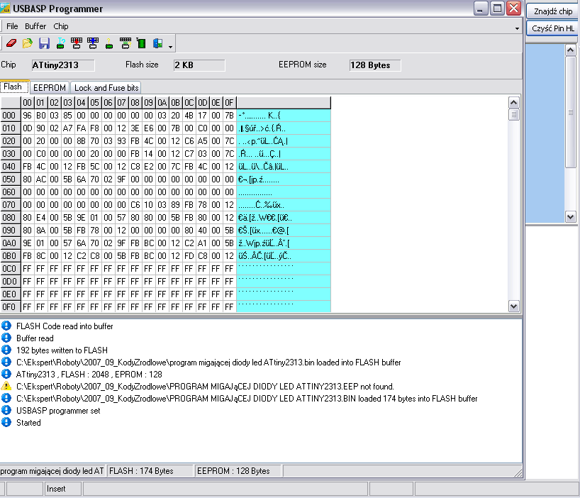

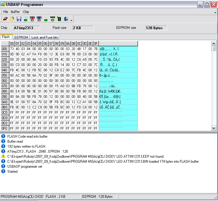

Wiem wiem zaraz wrzuce fotki.
[ Dodano: 25-05-2012, 19:56 ]
[ Dodano: 25-05-2012, 20:15 ]
Ok zaprogramowałem, przez bascoma nie chciało to użyłem khazamy programmer i działa 🙂
Dzięki, że staraliście się mi pomóc.
