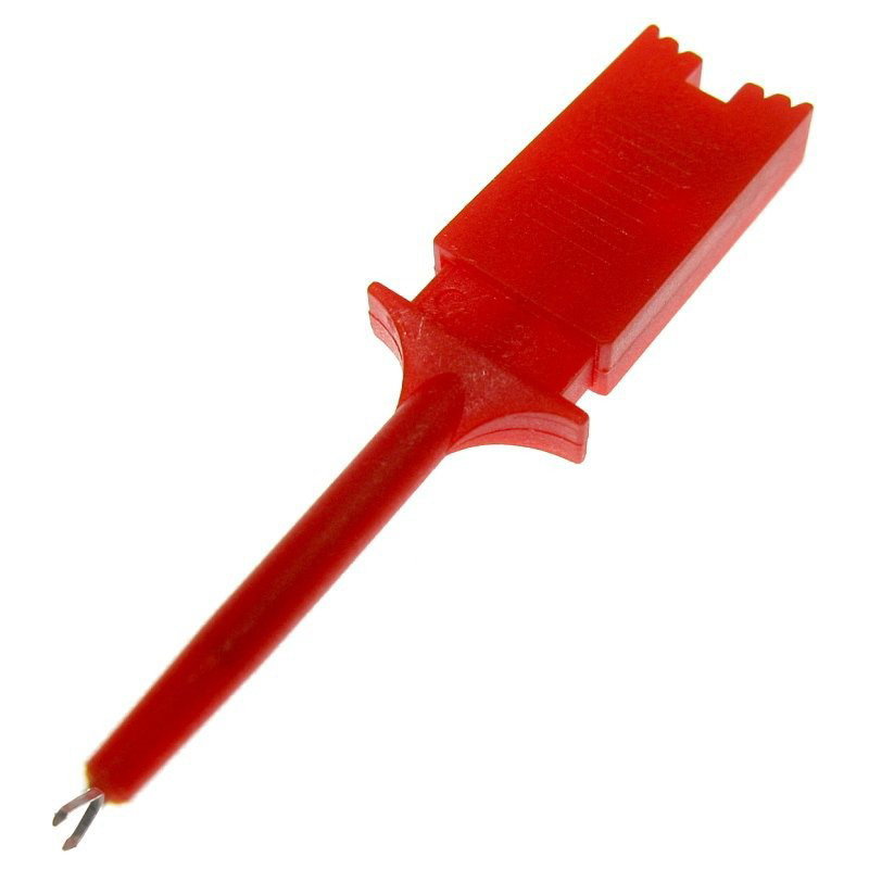

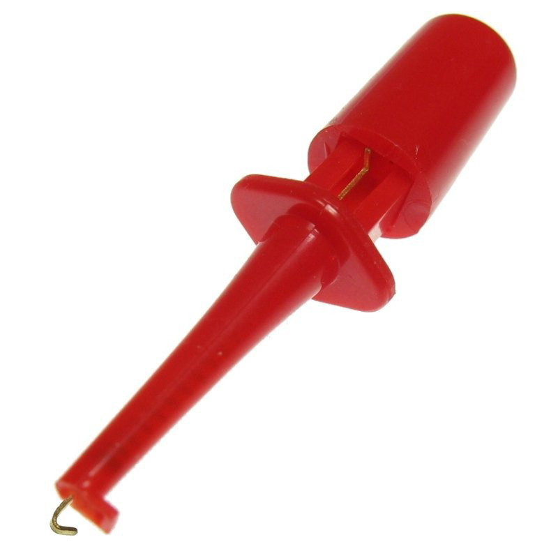

Drugie pytanie, czy nie lepiej by było np. kupić taką baterie z krokodylkami i wtedy za pomocą przewodów połączeniowych łączyć do płytki? Bo jednak te kabelki są blisko siebie, pomimo, że się rozdziela i tak łatwo o takie samoistne zwarcie.
Na upartego możesz przylutować przewody do pary goldpinów i zrobić prostą wtyczkę, oznaczyć +, zabezpieczyć klejem na gorąco. Ewentualnie wetknąć goldpiny w płytkę i złapać haczykami, które po odłączeniu chowają się. Do małych prądów ujdzie, nie powinno być trudniej niż z wtykaniem wyginających się drutów.
Faktycznie te wyginające się druciki kiedy chce się włożyć do płytki są minimalnym utrudnieniem, ale ciekawy pomysł z tymi goldpinami. Jak będę miała większe doświadczenie z lutowaniem to może nawet i spróbuję coś takiego zrobić.:)  Dziękuję 😉
