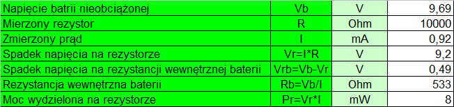

4 godziny temu, rafadast napisał:
Pomiar prądu płynącego przez rezystor 10k mój wynik to 0,92. Pomiar prądu płynącego przez rezystor 1 k mój wynik to 6,4. Sprawdziłem inne oporniki i wynik był w granicach 6,4-7,0. Skąd taka rozbieżność skoro oczekiwany wynik to 9,19?

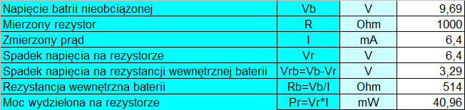

Łatwo możesz to sprawdzić rachunkowo. Jeśli przyjmiesz, że obwód to szeregowo: połączone bateria o napięciu Vb=9,69V szeregowo połączony rezystor Rb odpowiadający rezystancji wewnętrznej baterii oraz rezystor pomiarowy R=10k. Jeśli, jak zmierzyłeś, w takim obwodzie płynie prąd 0,92 mA to rezystancja wewnętrzna baterii wynosi Rb=533 Ohm.
Powtarzając obliczenia dla rezystora 1k otrzymamy wynik Rb=514 Ohm czyli zbliżony do poprzedniego.
