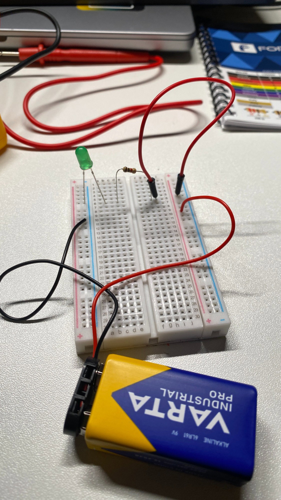

Mi to nie działa. Żeby przetestować, podłączyłem do płytki diodę z rezystorem 1k i baterią identycznie jak na tym filmiku i dioda się nie świeci. Robię dokładnie tak, jak na zdjęciu. Bateria ma napięcie 9V, sprawdzałem miernikiem.

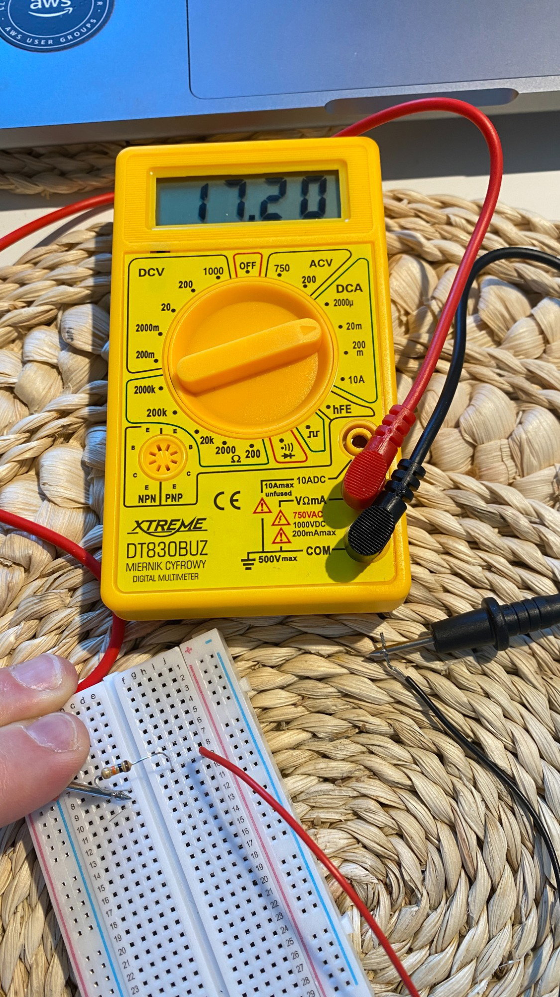

Nie działa mi pierwsze zadanie. Robię dokładnie tak samo, jak w instrukcjach czyli wkładam na płytkę rezystor 10k, ustawiam miernik na DCA (jak na zdjęciu)
i mierzę prąd i mam 17,20 zamiast 0,95mA. Ktoś wie dlaczego?IMG_8878.thumb.jpg.2fe32dbe9eaea993e08a15c52603bbc9.jpg

witam mam pytanie ogólnie to zrobiłem ten układ z równolegle podpiętymi rezystorami chciałem sprawdzić natężenie i nic 0 rezystory sie grzały było czuć ciepło potem się zorientowałem że miałem źle sądy podpięte no ale wszystko inne mi działa pomiar napięcia brzęczek ok wie ktoś czego to może być wina jestem pewny w 100% że układ był prawidłowo zrobiony i dociskałem do płytki potem spróbowałem zrobić prostszy układ  który działał a teraz mi nie wyświetla tego prądu
@rinkemeri, może upaliłeś wcześniej bezpiecznik. W multimetrze "żółtku" na mniejszym zakresie masz bezpiecznik 200mA (fused), a na większym (unfused) tylko bocznik w postaci kawałka drutu.
