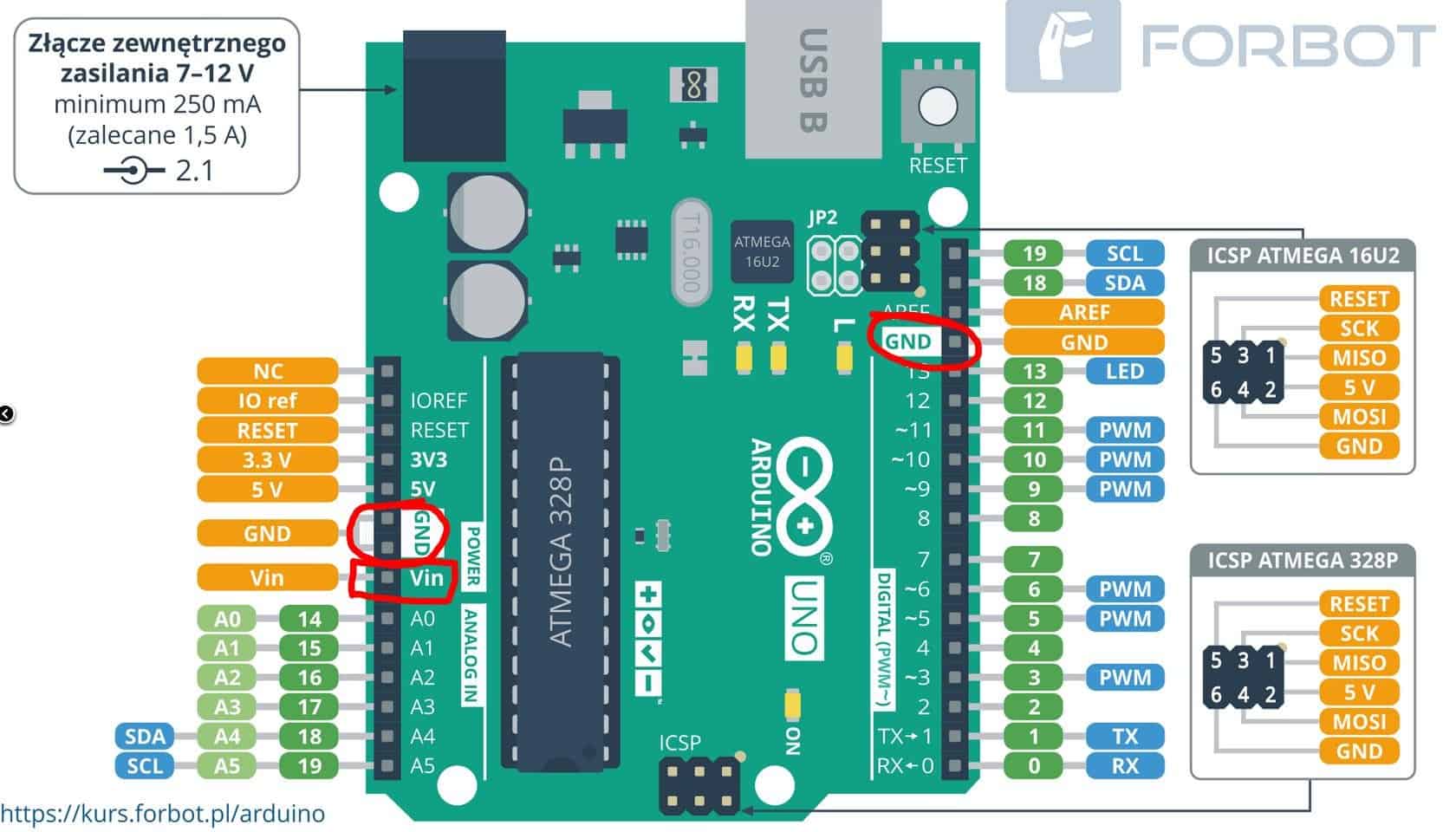

kris2k Październik 25, 2018 Udostępnij Październik 25, 2018 Szybkie pytanie o zaznaczone piny. Czy GND z lewej i prawej strony czymś się różnią? Czy Vin od 3,3V i 5V oznacza że można tam podać do 12V? (Zasilanie z akumuatora samochodowego, wiem, może nie bezpośrednio ale przez stabilizator?) Link do komentarza Share on other sites More sharing options...
