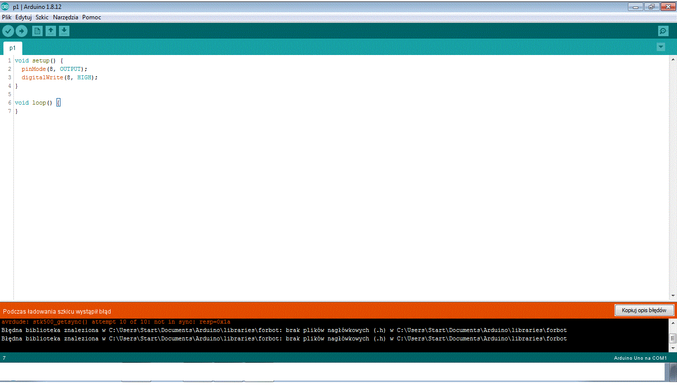

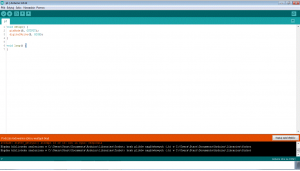

Gdy przerobię program blink na miganie diodą na porcie 8 to wszystko działa ale jak zrobię nowy plik to wyskakuję mi błąd
Cytat
Arduino:1.8.12 (Windows Store 1.8.33.0) (Windows 10), Płytka:"Arduino Uno"
C:\Users\DELL\Documents\Arduino\sketch_may09b\sketch_may09b.ino: In function 'void setup()':
sketch_may09b:3:13: error: 'output' was not declared in this scope
   pinMode(8,output);
C:\Users\DELL\Documents\Arduino\sketch_may09b\sketch_may09b.ino: In function 'void loop()':
sketch_may09b:10:19: error: 'high' was not declared in this scope
   digitalWrite(8, high);
C:\Users\DELL\Documents\Arduino\sketch_may09b\sketch_may09b.ino:10:19: note: suggested alternative: 'sinh'
                   sinh
sketch_may09b:14:21: error: 'low' was not declared in this scope
    digitalWrite (8, low);
C:\Users\DELL\Documents\Arduino\sketch_may09b\sketch_may09b.ino:14:21: note: suggested alternative: 'pow'
                     pow
exit status 1
Ten raport powinien zawierać więcej informacji jeśli w
File -> Preferencje zostanie włączona opcja "Pokaż
szczegółowe informacje podczas kompilacji"
rozumiem, że muszę dodać jakieś biblioteki? ale jakie i jak?
tak wygląda program:
#include "Arduino.h"
void setup(){
  pinMode(8,output);
   // ustawiam pin 8 jako wyjscie
void loop() {
   //ustawiam stan pinu 8 na wysoki
   delay(1000);
   //opoznienie 1000ms
   //ustawiam stan pinu 8 jako niski
   delay (1000);
   //opoznienie 1000ms
