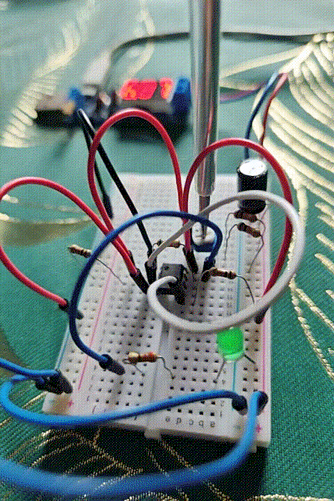

Ale mam coś takiego....
Edit:
Dopiero teraz zobaczyłem że pomyliłem rezystor sprzężenienia to 56k zamiast 1mo, ale chyba działa..... Przy 1mo dziwne ale dioda szaleję i mruga...
Edytowano przez JaboLtron
1 godzinę temu, JaboLtron napisał:
Ale mam coś takiego
Jeżeli do dzielnika na wejściu podłączyłeś sprzężenie zwrotne przez rezystor, to owszem otrzymasz histerezę której wartość będzie zależeć od tego wartości tego rezystora.
