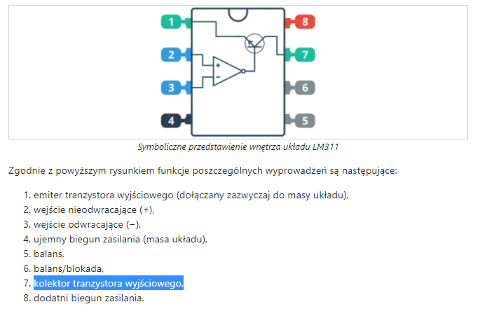

@Pawel_Nawrot tu masz w akapicie opis wyprowadzeń i symbol tranzystora - jest to NPN:
Tranzystor dany jest tu w roli elementy sterującego w trybie otwartego kolektora - pozwala na sterowanie większym obciążeniem ale odwraca efekt sterowania. Stan wysoki na wyjściu komparatora otwiera tranzystor a ten "zasysa" prąd obciążenia (LED). W ten sposób LED zacznie świecić gdy U+ > U-.
No właśnie LED zaczyna świecić gdy U->U+. Stąd jest to dla mnie dziwne. Być może jest to przez fakt że uproszczony schemat nie oddaje tego jak przepływa przez układ scalony prąd, ale ten szczegółowy to na tym etapie dla mnie kosmos.
Na tym etapie ważne jest żebyś wiedział, jak używać komparatora, zapamiętał kiedy na wyjściu jest 1 a kiedy 0. Ważne, żeby układu które zrobisz nawet wg ćwiczeń działały. Na głębsze zrozumienie tego wszystkiego przyjdzie czas.

@pilar do wyjścia podepnij diodę, jak masz ten z kursu to pamietaj że jest tam na wyjściu tranzystor i podpinasz diodę plusem do zasilania, minusem do wyjścia (otwarty kolektor).
Na wejścia komparatora daj zasilanie/mase w różnych kombinacjach i zobacz co wyjdzie. Jak się kiedyś przełączy to działa.

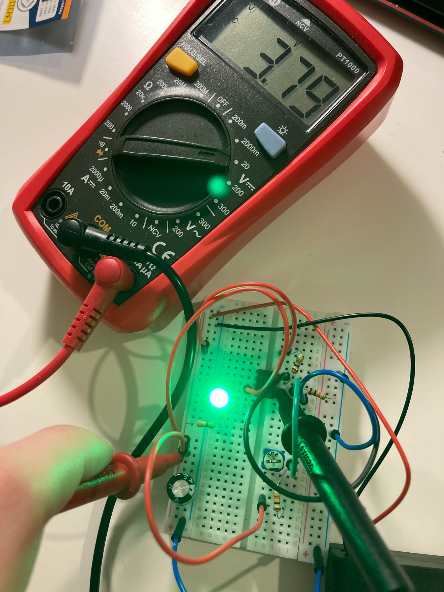

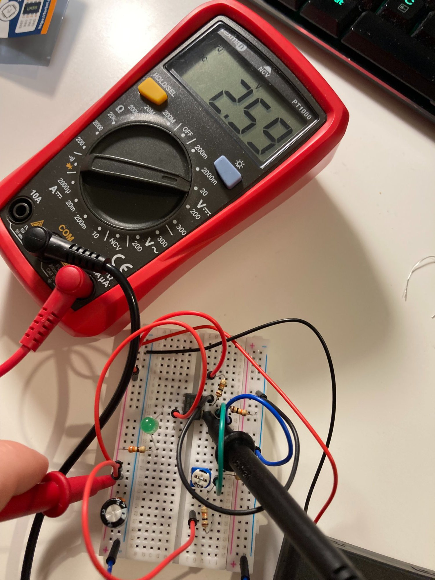

Hej, bardzo fajny artykuł, ale trochę mi się pomieszało, jak zrobiłem eksperyment.  Wyniki nie zgadzają się z opisem, albo czegoś nie rozumiem. Bo z tekstu wynika, że gdy napięcie na wejściu nieodwracającym jest niższe, to na wyjściu komparatora dostaniemy potencjał niski ("napięcie na wyjściu jest zbliżone do ujemnego bieguna zasilania (np. do masy, 0 V)") i dioda powinna świecić (bo anoda jest wpięta do plusa z baterii).
Podczas eksperymentu zmierzyłem napiecie na wejściu odwracającym i wyniosło ok 3,2V.
W pierwszej próbie maksymalnie zmniejszyłem napięcie na wejściu nieodwracającym i uzyskałem ok. 2,6V (czyli niższe). Dioda nie zaświeciła:
W drugim eksperymencie na odwrót: przekręciłem potencjomentr do oporu na drugą stronę, otrzymując ok. 3.8V i wówczas dioda zaświeciła:
Jak mam to rozumieć? Wg opisu we wpisie chyba powinno być na odwrót.
