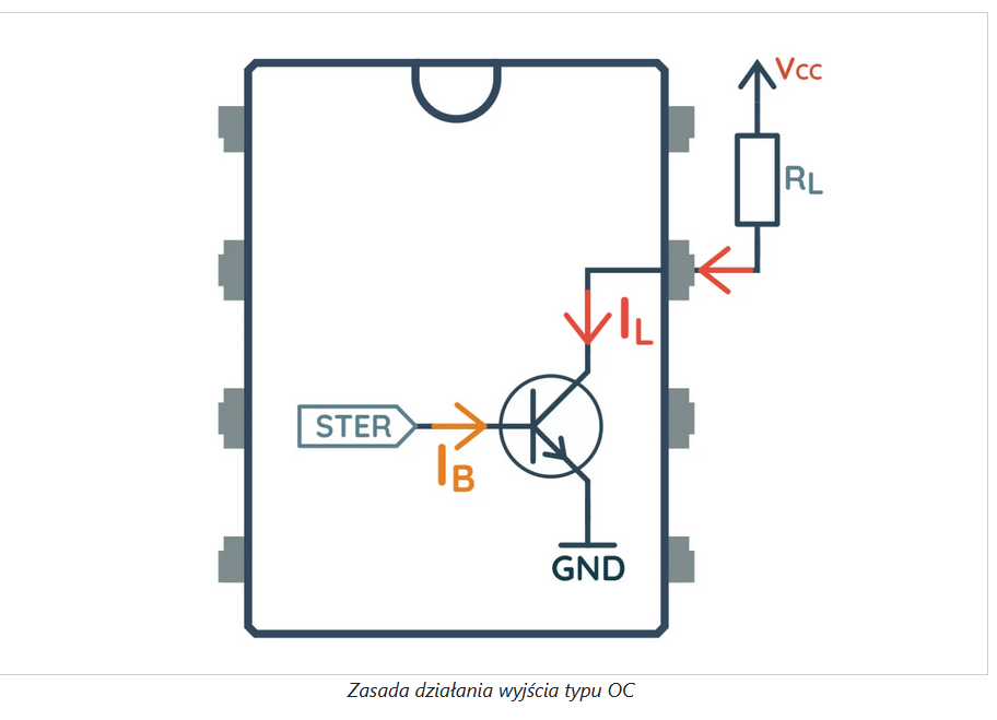

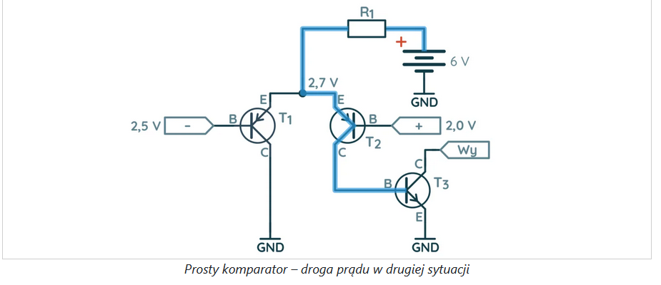

obraz.thumb.png.0b739c63547c9c7642f1fbcdf59bdc06.pngobraz.thumb.png.ddd897e13db5bef3d4a1cf5a2fe4c8ff.png
Jak się połączy te dwa schematy to wygląda na to, że prąd płynie z bazy do T3  , gdy stan jest "zły". To tak działa? Po za tym wykoncypowałem, że gdy stan jest "dobry" to ten tranzystor na wyjściu jest po prostu zamknięty i nic przez niego nie płynie. Ktoś mnie wyprowadzi z błędu?
@planszowki witam na forum 🙂
Schemat po lewej tylko obrazuje sposób działania dużo bardziej skomplikowanego urządzenia.
Raczej do bazy T3. T3 i tranzystor na rysunku po prawej to akurat to samo - wyjście z otwartym kolektorem. Jeżeli prąd wpływa na bazę tranzystora T3 to otwiera się i umożliwia działanie tego co podłączy się do jego kolektora. Przy czym jeżeli podłączysz tam duży rezystor np 10k i zmierzysz napięcie to będzie tam 0.
Jeżeli powiedzmy tranzystor T2 jest zatkany to T3 też jest zatkany i na wyjściu nie ma co ściągnąć prądu. Przepływ prądu jest wtedy 0V, stąd napięcie na kolektorze jest takie jak zasilania.
Czyli:
  • prąd nie wpływa na bazę - w kolektorze nie płynie prąd stan wysoki,
  • prąd płynie na bazę - w kolektorze płynie prąd i robi się stan niski.
Wiem że to pokręcone ale tak działa otwarty kolektor i tzw. pull-up. Dla twoich potrzeb na razie nie jest to najistotniejsze, ważne że obciążenie RL podłączasz od kolektora do plusa.

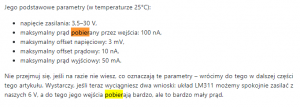

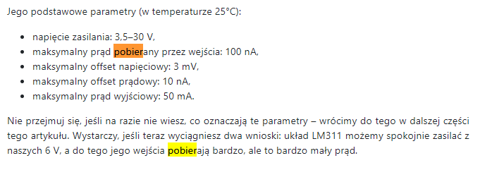

W poprzednich wpisach w wątku było o tym, że wejścia "nie przepuszczają" prądu, tylko porównują napięcia. Jakoś nie sprawiło mi to trudności podczas robienia ćwiczenia, ale po zastanowieniu - być może to informacja, którą można wyraźnie zawrzeć w treści kursu.
@Leander może nie jest to wyróżnione ramką ale jest taka informacja:
Wejścia idealnego komparatora nie pobiera prądu, ale w rzeczywistości ten prąd jest naprawdę znikomy. Dlatego można przyjąć w obliczeniach że jest zerowy.
  • Lubię! 2

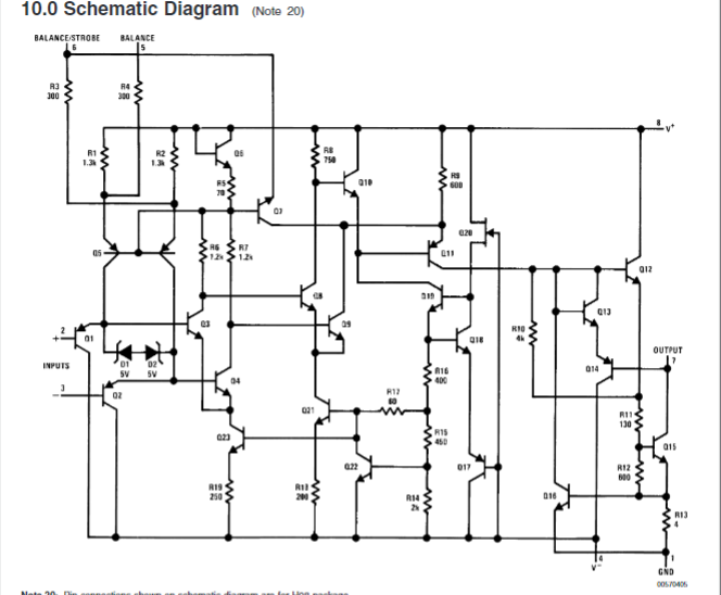

Autor miał na myśli komparator, jako uklad LM311...
Tranzystor na schemacie to NPN, i wyjście ukladu jest połączone z jego kolektorem. czyli nózka 7. Baza tranzystora jest połączona z wew. komparatorem, który albo da stan wysoki albo stan niski(+ albo -). Wiadome jest, że gdy na bazę pojdzie +, to tranzystor będzie przewodził  Do nóżki nr 7 podłączona jest dioda katodą, anoda przez rezystor do VCC(zasilania). Więc, żeby ona zaświeciła to na wyjsciu ukladu musi być masa.(0V). A zgodnie z opisem, do nóżki nr 3 czyli do wejścia nieodwracającego(-) jest podłączony dzielnik i tam jest ok 3V, takie stałe napięcie odniesienia. I teraz żeby dioda Ci zaświeciła musisz podać na wejscie odwracające(+) nozke nr 2, napięcie niższe niż to 3V ponieważ jak wynika z opisu
"Jeżeli napięcie na wejściu nieodwracającym jest niższe niż na odwracającym, to napięcie na wyjściu jest zbliżone do ujemnego bieguna zasilania (np. do masy, 0 V).".
Dlatego dioda świeci.. A jeśli podasz na nóżke nr 2(w.odwracające(+)) napięcie wyższe niż 3V to wg opisu:
"Jeżeli napięcie na wejściu nieodwracającym jest wyższe niż na odwracającym, to napięcie na wyjściu jest zbliżone do dodatniego bieguna zasilania (np. 5 V)."
czyli w tej sytuacji na wyjściu ukladu będzie ok 5V. A że anoda podłączona jest do VCC to wtedy na katodzie też będzie VCC więc prąd nie ma jak popłynąć, dlatego nie świeci.

I nie patrz tak na ten schemat z kursu poglądowy, że wewnatrz jest komparator i tranzystor. Zobacz jak wygląda faktycznie LM311 w środku

Zapomnij o tym tranzystorze xD Do pełnego zrozumienia musiałbyś ogarnąć schemat lm311 który wrzuciłem. Wyobraź sobie lm311 jako ten trójkątny komparator.  Że ma tylko 2 wejścia zasilające, wejście odwracające i nie plus wyjście. Jakoś wewnątrz układu to się łączy z masą.
