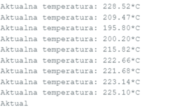

gracjuszek10 Listopad 29, 2023 Udostępnij Listopad 29, 2023 Tak, wiem. Nie dało się edytować, od razu dodałem już odpowiedni. Wydaje mi się, że częstotliwość "odpytywania" czujnika nie ma tutaj wpływu, bo aktualna temperatura wyświetla się zawsze prawidłowo. Maksymalna tak samo. Ale bawię się od 3 tygodni więc wiedzę i doświadczenia za bardzo nie mam. I pomysłu co zrobić, by to zadziałało. Ciekawe jest to, że przekopałem sieć i w kilku znalezionych przykładach kod wygląda w ten sam sposób i podobno działa. Cytuj Link do komentarza Share on other sites More sharing options...
jand Listopad 30, 2023 Udostępnij Listopad 30, 2023 12 godzin temu, gracjuszek10 napisał: aktualna temperatura wyświetla się zawsze prawidłowo Bo problem jest w początkowym ustalaniu TempMin. TempMin odczytywana jest jako druga, zbyt szybko po TempMax, więc otrzymuje wartość 0. Przy dalszych pomiarach temperatura aktualna jest zawsze większa od 0, więc minimalna pozostaje bez zmian. Cytuj Link do komentarza Share on other sites More sharing options...
Santiago Grudzień 1, 2023 Udostępnij Grudzień 1, 2023 Jak inicjujesz zmienną TemperaturaMin tonadaj jej wartość np 50. Bo jak ma 0 to co ma być zmieniane ? Cytuj Link do komentarza Share on other sites More sharing options...
bjrk Grudzień 1, 2023 Udostępnij Grudzień 1, 2023 Kiedy pierwszy raz oczytujesz temperaturę, to bieżąca, maksymalna i minimalna są identyczne. Więc na początku odczytaj temperaturę, potem zainicjuj wartość max i min. Cytuj Link do komentarza Share on other sites More sharing options...
gracjuszek10 Grudzień 2, 2023 Udostępnij Grudzień 2, 2023 (edytowany) Dnia 1.12.2023 o 12:37, Santiago napisał: Jak inicjujesz zmienną TemperaturaMin tonadaj jej wartość np 50. Bo jak ma 0 to co ma być zmieniane ? Tak też robiłem i nadal nie działało. Ten kod to po prostu jeden z wielu które próbowałem. Problem już rozwiązany. Faktycznie problemem było to, że tuż po resecie czujnik "pokazywał" temperaturę 0 stopni. Wystarczyło pierwsze pomiary opóźnić o kilka sekund. Dziękuję za pomoc. Edytowano Grudzień 2, 2023 przez gracjuszek10 1 Cytuj Link do komentarza Share on other sites More sharing options...
