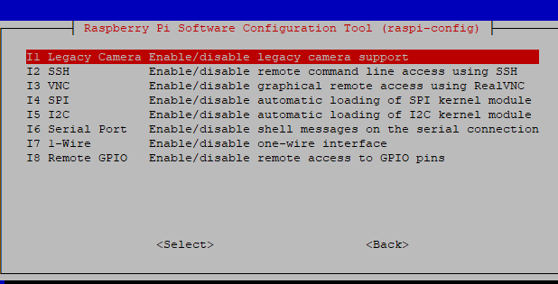

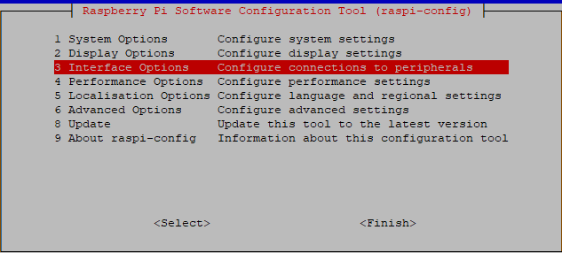

@Treker faktycznie przypadkiem zacząłem instalować ręcznie, więc już wszystko poszło gładko przez RPi Imagera, ale znowu napotkałem problem. Mianowicie po podłączeniu kamery z zestawu nie widzę w configuration toolu sposobu włączenia kamery jak w kursie, co więcej po znalezieniu jedynej opcji aktywowania kamery wyświetla się komunikat, że system jest przestarzały i nie będzie rozwijany.  Po próbie wpisania do shella komendy zrobienia zdjęcia, wyświetla się komunikat o braku odpowiednich ustawień urządzenia do wykonania zadania.
@Joa66 to poczekaj, bo tutaj się zgubiłem - to jaki system instalujesz? Jeśli korzystasz z Raspberry Pi Imager to powinna wgrać się najnowsza wersja systemu.
