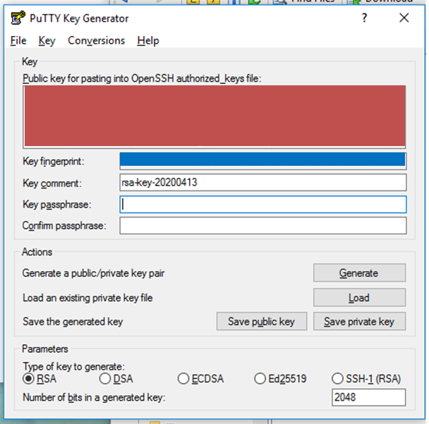

Witam wszystkich,
Też miałem problem z błędem "Server refused our key".
Udało mi się go rozwiązać nie kopiując treści zapisanego klucza *.ppk, lecz kopiując z pola "Public key for pasting into OpenSSH..." (zaznaczone na czerwono poniżej). Od tego momentu śmiga bez problemu 🙂  Kod RSA zapisany w pliku wygląda nieco inaczej niż ten z czerwonego pola/z kursu oraz zaczyna się od:
---- BEGIN SSH2 PUBLIC KEY ----
Comment: "rsa-key-20200413"
Mam nadzieję, że zadziała u innych, u których również występował te błąd 🙂

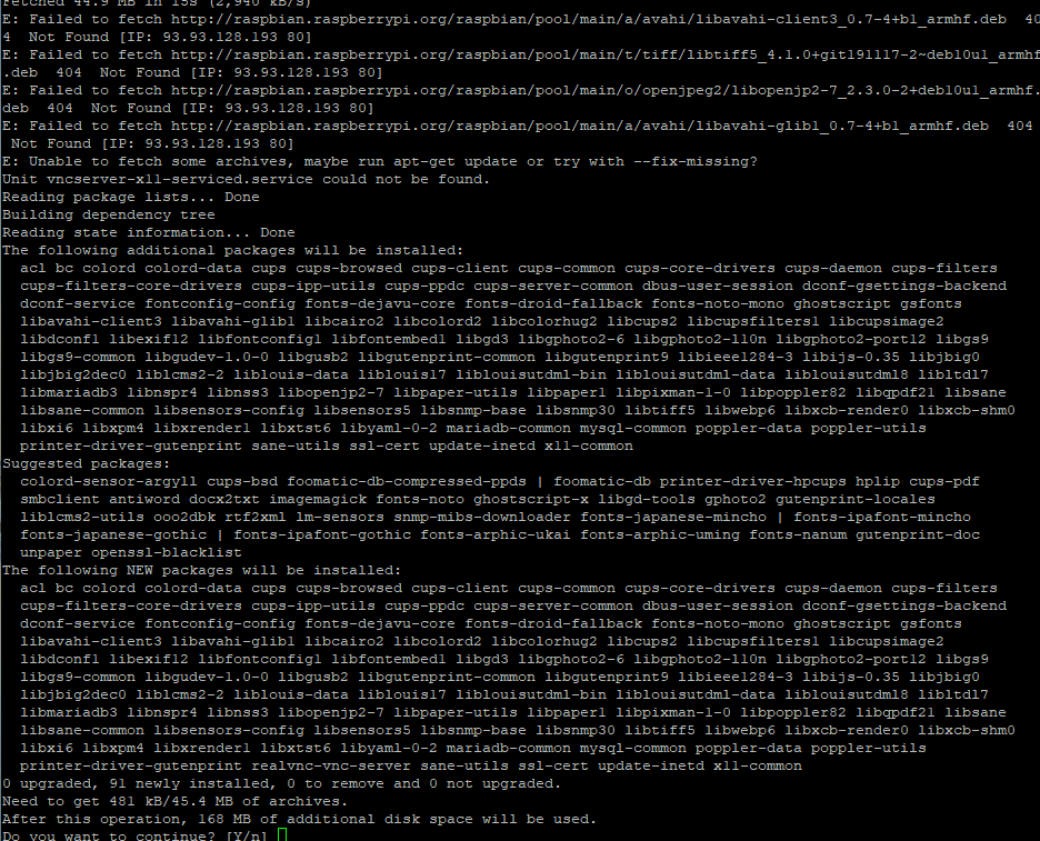

Witam
Zainstalowałem system przez UART (wersja lite) malinkę podłączyłem do swojej sieci, i próbuje podłączyć ekran przez protokół VNC. Czy system pyta mnie czy pobrać ten interfejs graficzny?
@Piotr12345 VNC potrzebuje jakiś interfejs graficzny, w końcu zapewnia dostęp zdalny do pulpitu. Wersja lite z tego co kojarzę nie zawiera GUI więc najprościej przeinstaluj Raspberry Pi OS na wersję desktop/full.
