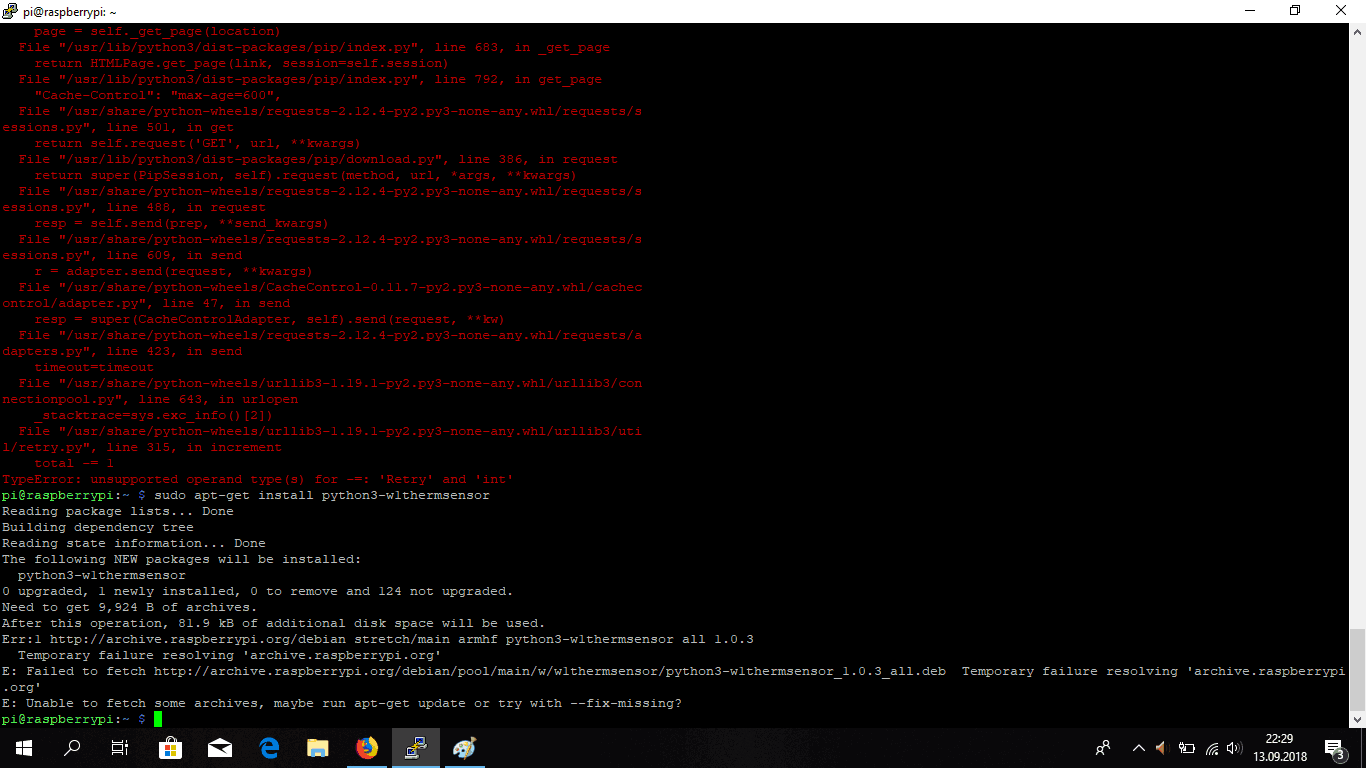

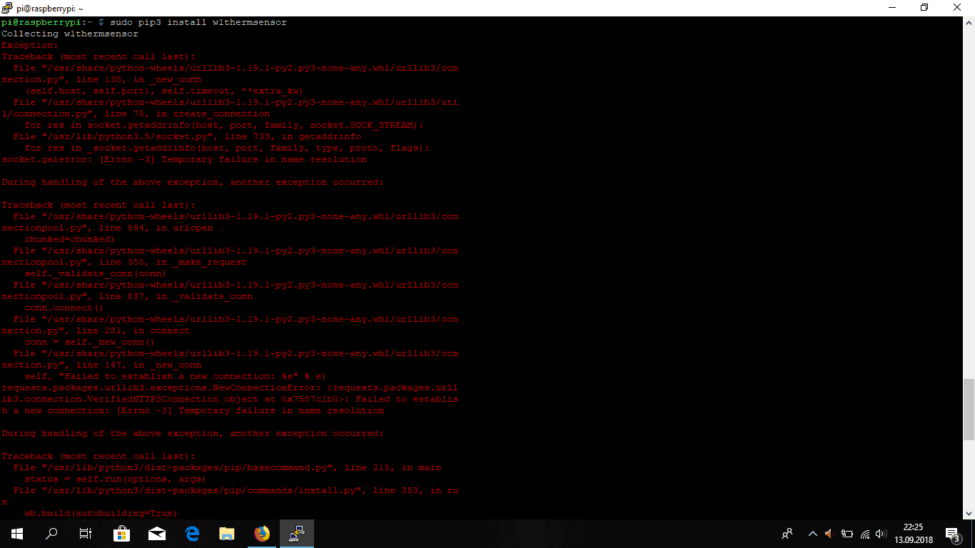

Cześć!
Próbuję odczytać temperaturę w Pythonie. Wpisuję: "sudo pip3 install w1thermsensor". Program myśli, wyskakuje  "Collecting w1thermsensor", po czym wyświetla się długi ciąg znaków pisanych czerwoną czcionką. Próbowałem, wpisywać "sudo apt-get install python3-w1thermsensor" i długo łączy się z archive.raspberrypi.org i wywala kolejne błędy.
HELP!

Czy twoje Raspberry Pi ma dostęp do Internetu? Sprawdziłem przed chwilą (jak widać poniżej) nie miałem żadnych problemów z instalacją:
RaspberryPi jest podłączone bezpośrednio do routera przez kabel ethernet. Wydawało mi się, że żeby w ogóle wydawać polecenia z laptopa malince, musi mieć ona dostęp do internetu, nie jest tak?
Nie musi. Wystarczy, że Twój komputer i Raspberry Pi będą w tej samej sieci lokalnej. Dostęp do internetu to tylko "miły dodatek", który nie jest konieczny do samej komunikacji. Oczywiście Internet jest potrzebny do pobierania bibliotek i programów, ale nie ma tutaj związku z komunikacją PC<>RPi.
