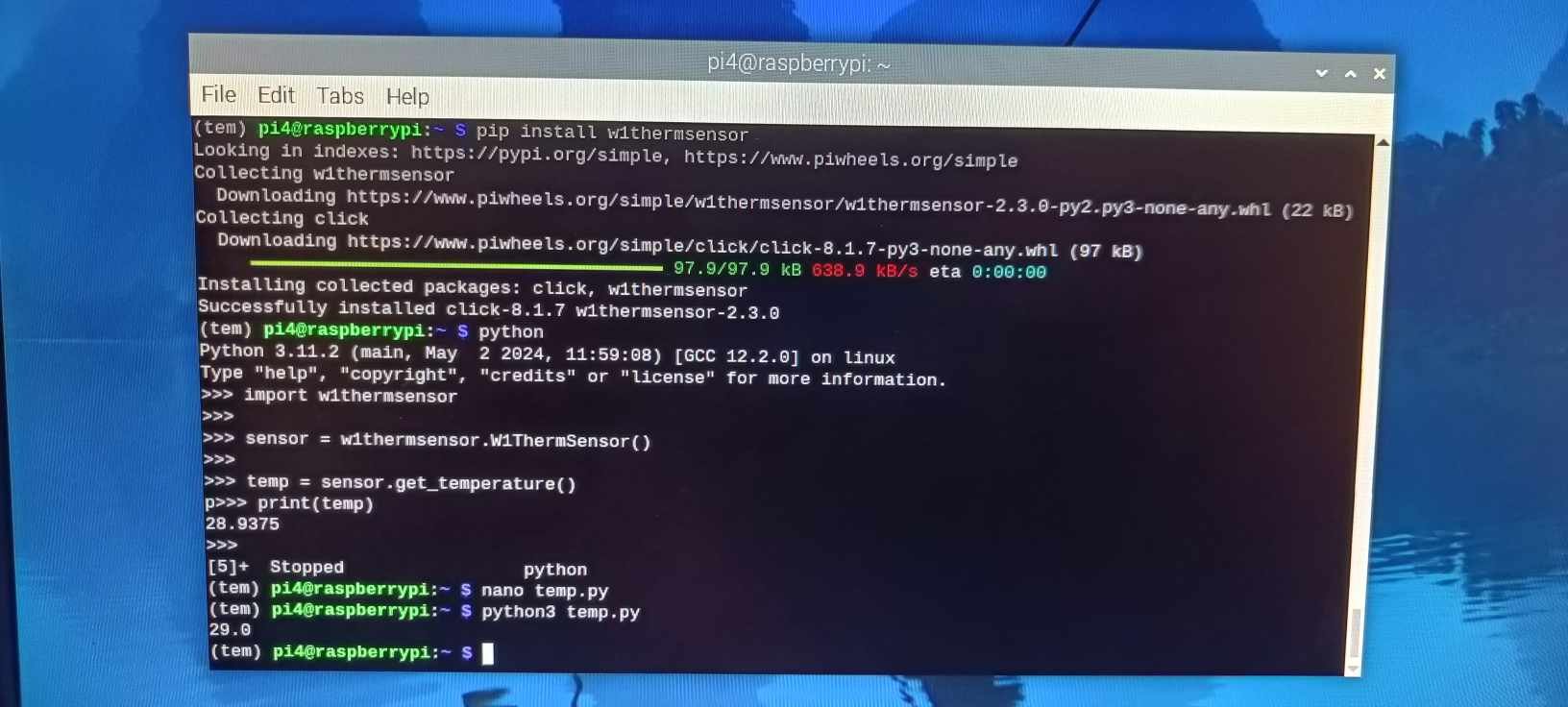

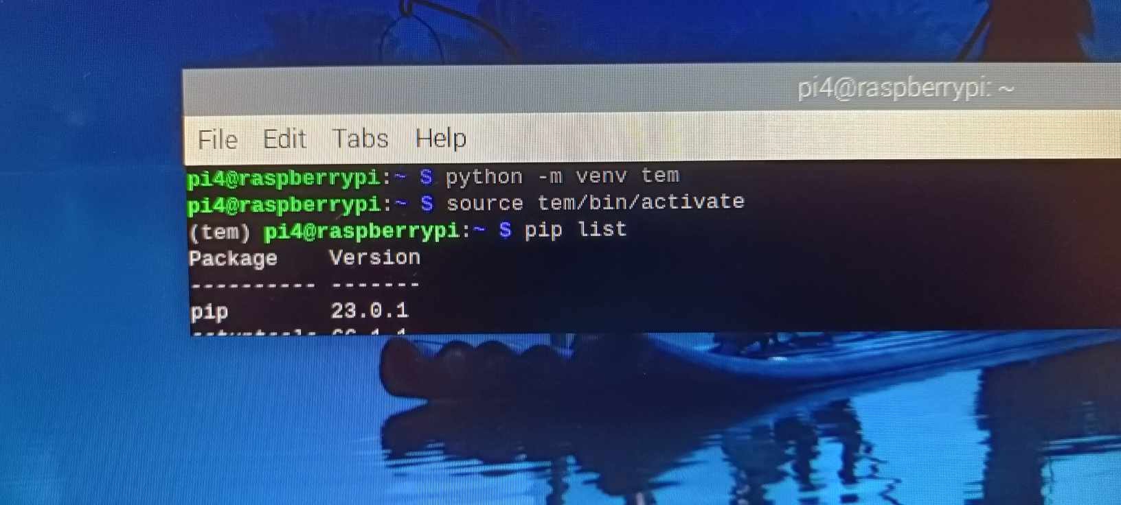

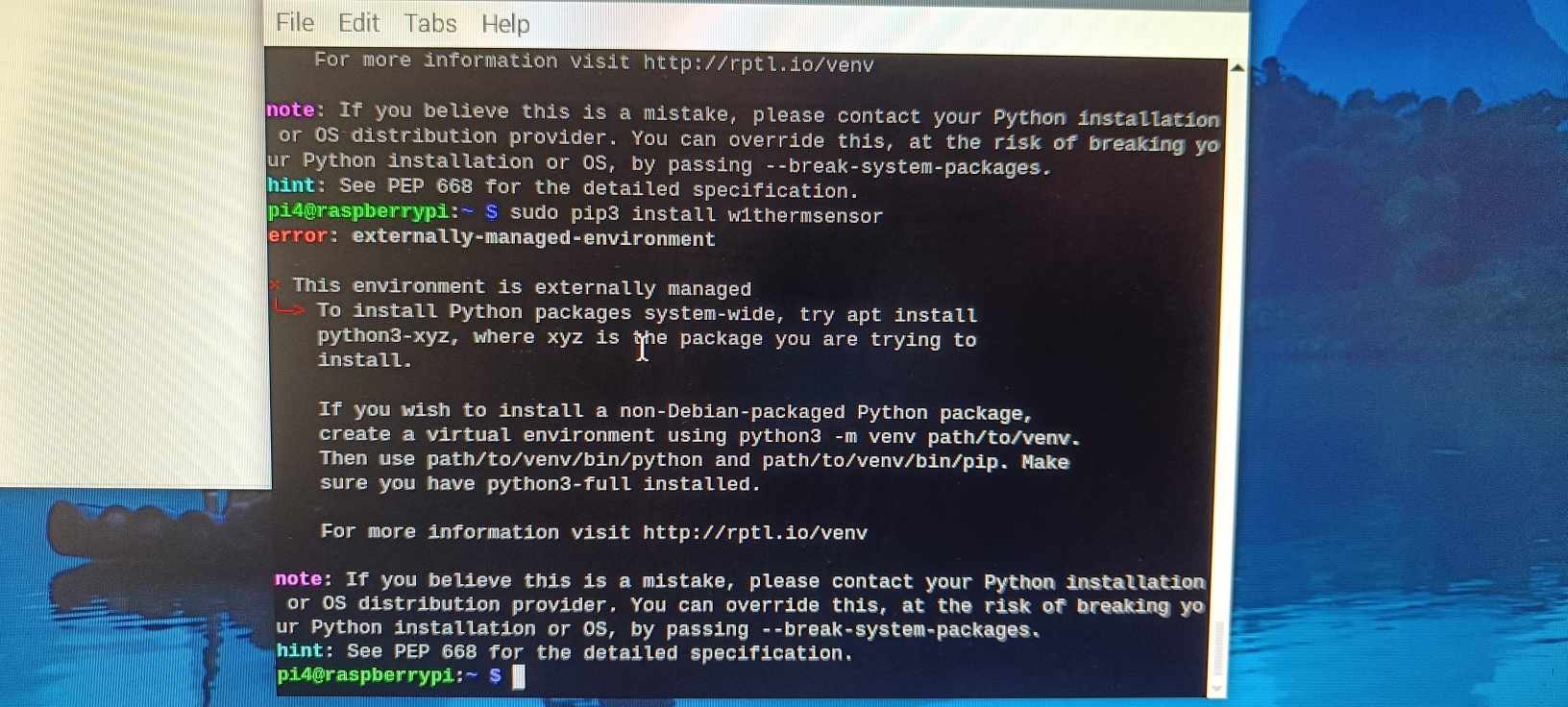

Witam,
testowałem swoją aplikację na raspberry pi os i problem nie występuje, natomiast gdy próbuję zainstalować bibliotekę w1thermsensor na Raspberry PI OS Lite poleceniem "sudo pip3 install w1thermsensor" terminal zgłasza problem: "sudo: pip3: command not found". Może ktoś wie jak to rozwiązać?
