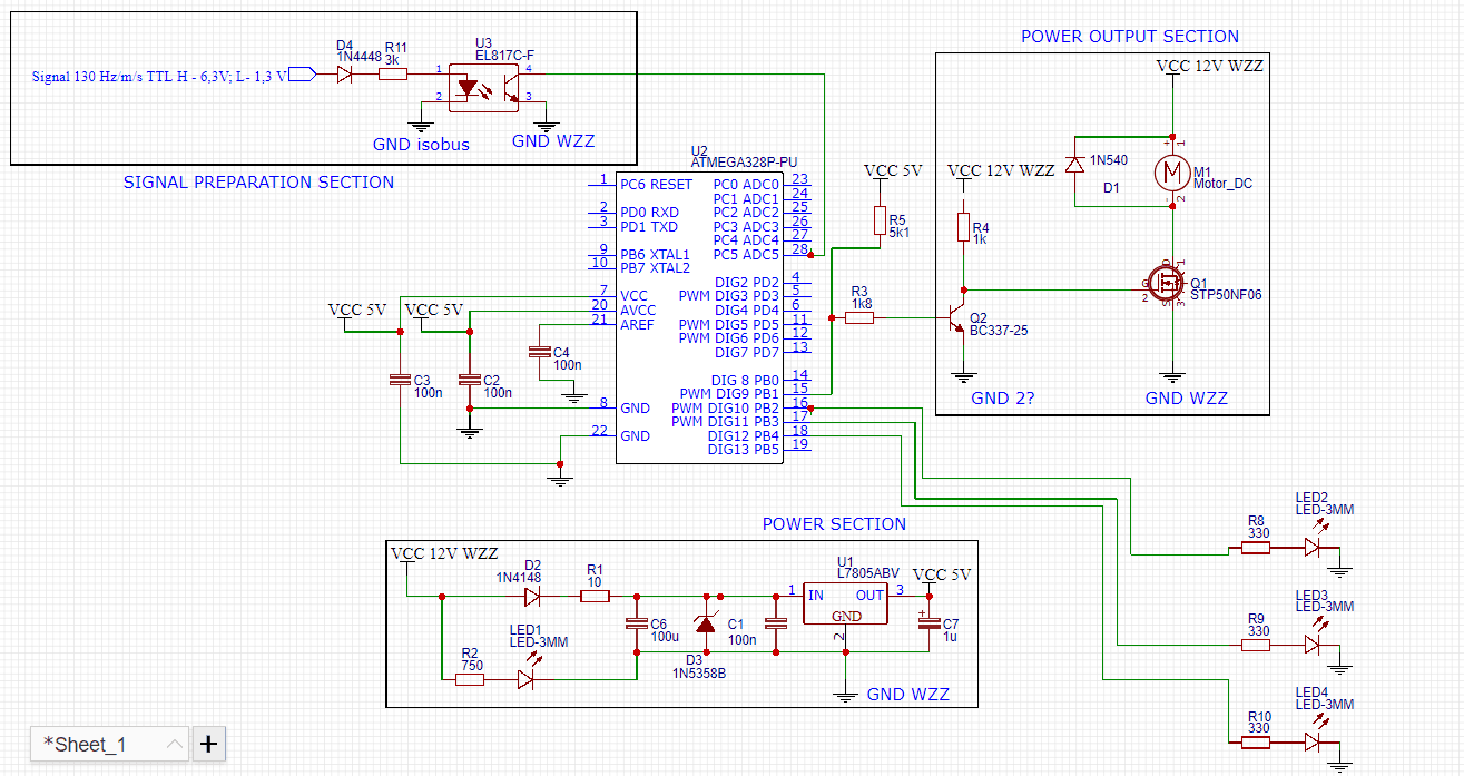

Przesyłam zaktualizowany schemat:
Dobra, to już chyba komplet informacji. Przepraszam, ze tak powoli kumam, ale robię inne rzeczy równolegle a przełączanie kontekstów trochę boli.
W takich sytuacjach trzeba podpierać się dobrą praktyką inżynierską. Ta mówi, że dwa złącza wyciągnięte z nieznanych miejsc instalacji nie mogą być traktowane równoprawnie. Masa jednego złącza nie musi być na tym samym potencjale co masa drugiego a jeśli nawet statycznie jest - to znaczy gdy zmierzysz woltomierzem różnicę napięć może być prawie zerowa - to wcale nie oznacza że przy poborze prądu rzędu 10A nadal będzie. Jeżeli np. GND złącza "mocy" jest podpięte gdzieś blisko klemy akumulatora kablem 20mm² a GND tego "czujnikowego" po prostu do blachy gdzieś przy punkcie mocowania złącza, to zwarcie obu mas spowoduje powstanie "obejścia" masy "blaszanej" poprzez przewody wetknięte do złącza "czujnikowego". Nie znając rozpływu prądów w masie pojazdu trudno powiedzieć co się wydarzy. Może nic, a może coś poważnego, np. przepływ kilku Amperów prądu przez złącze "czujnikowe". Dlatego projektując takie urządzenie dla siebie zrobiłbym co następuje:
1. Mając na uwadze wielkość potrzebnego prądu dla silnika, skorzystałbym z masy i zasilania na złączu "mocy".
2. Żeby nie komplikować układu sterowania bramką, na tej samej masie oparłbym całą część cyfrową dbając o to, by masa - jak już wspomniałem - była doprowadzona bezpośrednio do źródła tranzystora a dopiero potem do stabilizatora i procesora.
3. Całość zasilałbym oczywiście z 12V dostępnych na złączu "mocy".
4. W tej sytuacji sygnał prędkości doprowadzony do nas przez złącze "czujnikowe" jest odniesiony do innej masy. Na 90% nic by się nie stało, gdybyś ten sygnał puścił przez dzielnik i doprowadził do procesora bez użycia jakiegokolwiek innego pinu (także GND) tego złącza. Ponieważ boli mniej jednak te pozostałe 10% i nieokreśloność wyników pracy, wstawiłbym transoptor: jego diodę wejściową podłączył anodą przez opornik 3k do impulsów a katodę już bezpośrednio do masy złącza "czujnikowego". Po drugiej stronie tranzystor dostałby masę cyfrową procesora na emiter a w kolektorze wystarczyłby opornik podciągający z pinu portu. Taka pełna separacja galwaniczna rozpięłaby oczko mas i załatwiła mi spokojny sen. W przypadku gdyby sygnał na kolektorze byłby zasyfiony, dałbym jeszcze kondensator do masy a w skrajnym przypadku dospawał przerzutnik Schmitta regenerujacy dowolny kształt w śliczny prostokąt cyfrowy.
Oczywiście możliwa jest odmiana powyższego, czyli zasilanie procka, jego GND i wejście brane wyłącznie i bezpośrednio ze złącza "czujnikowego" a izolacja opto między procesorem a MOSFETem. To daje tę przewagę, że diodę LED lub tranzystor wyjściowy izolatora można włączyć tak by mieć załączanie głównego klucza jedynką na porcie (i pozbywasz się niepotrzebnego npn-a). Wtedy ze złącza WZZ bierzesz tylko masę i zasilanie silnika, MOSFETa i jego drivera.
Ciekaw jestem co zrobisz. 🙂
OK, najważniejsze to coś sensownie zdecydować.
Jeszcze tylko dla uściślenia:
- Wszystkie masy (także ta od npn-a) są masą WZZ, oprócz masy diodki transoptora.
- Szeregowo z tą diodką i z opornikiem R11 daj jeszcze jedną lub dwie małe diody krzemowe, nawet 1N4148. Ich napięcie Uf zablokuje wtedy przepływ niewielkiego prądu w sytuacji, gdybyś rzeczywiście na linii impulsów dostał 1.3V w stanie niskim. "Nadajniki" w transoptorach to diody podczerwone, a te zaczynają działać już od 1V więc warto się zabezpieczyć tym bardziej, że nie masz opornika, który wymuszałby jakiś poważniejszy prąd kolektora. Teraz, gdy skazałeś się na pullup w procesorze to aby aby zrobić zero logiczne (<1V), wystarczy pociągnąć tranzystorem 100uA. Gdy wstawisz typowy transoptor ze współczynnikiem CTR=100%, to prąd diody 100uA zaczyna płynąć właśnie w okolicach 1-1.1V 😐
Nie rozumiem pojęcia podciągnąć tranzystorem.

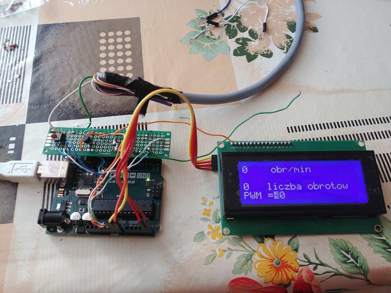

W tej chwili testuje układ, niestety jest to utrudnione bo nie zabrałem oscyloskopu ;(
W stanie ustalonym wyświetlacz lcd wskazuje liczbę odebranych impulsów i przeliczona prędkość obrotową. PWM na razie do pominięcia.
Kolektor i emiter (GND) połączyłem kondensatorem 220pF gdyż bez niego uC zbierał szumy.
Podłączenie baterii 9v do diody transoptora nie powoduje jednak nic.
Konensator 39pF nie filtruje szumów wcale.

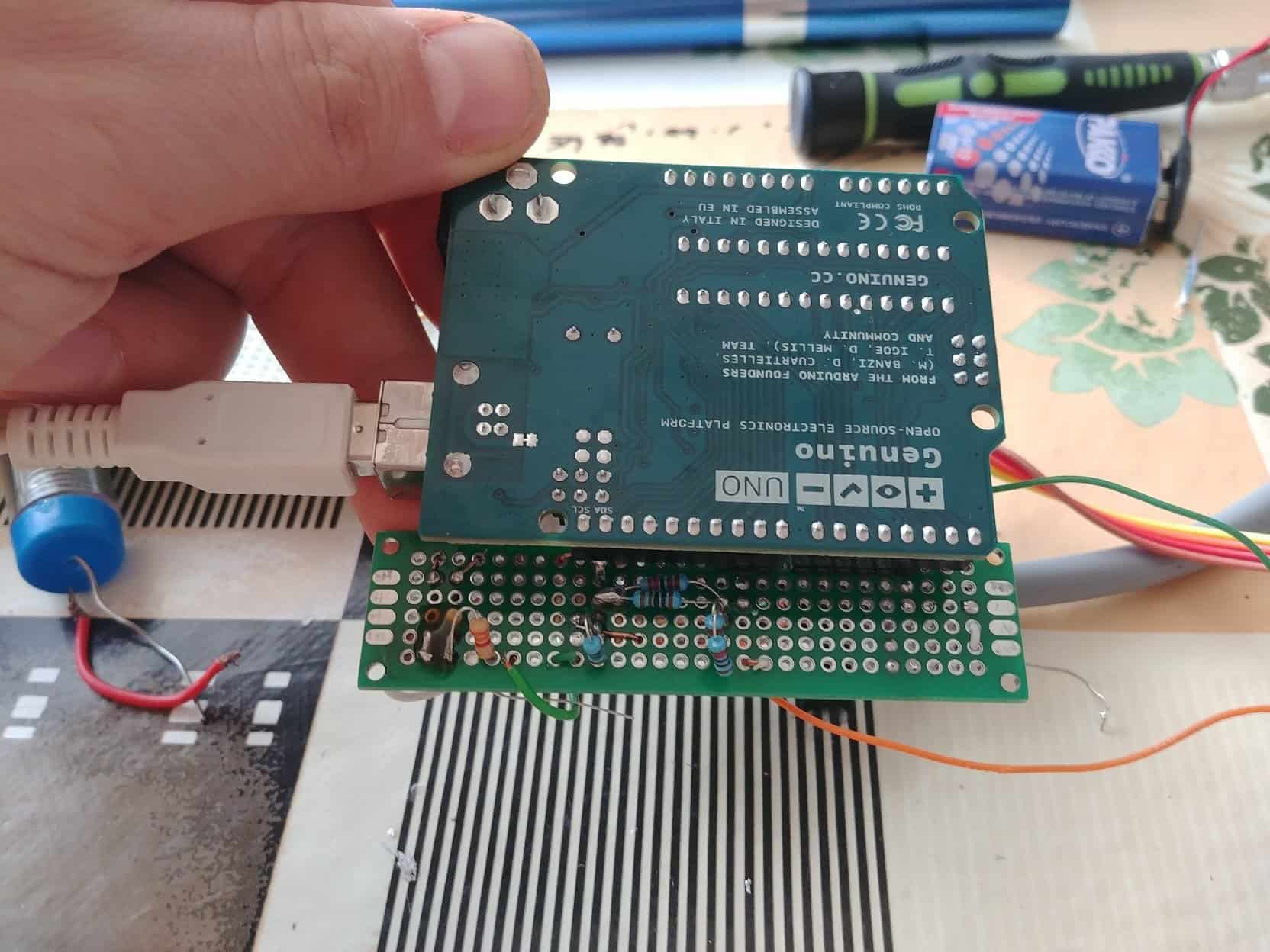

Zalączam foto tego co stworzyłem:

Zmierzyłem napięcie na PIN2. Wynosi ono 1,878 V. Przy czym, podłączenie sondy multimetru do PIN2 powoduje zbieranie szumów (uC zlicza obroty).
[ Dodano: 07-07-2018, 11:00 ]
Źle ustawiłem pullup. Rozwiązałem problem z szumami. Napięcie pomiedzy emiterem i kolektorem ~5V. Podanie napięcia 9V na diode transoptora nie zmienia tego napięcia (nie otwiera tranzystora ??)/

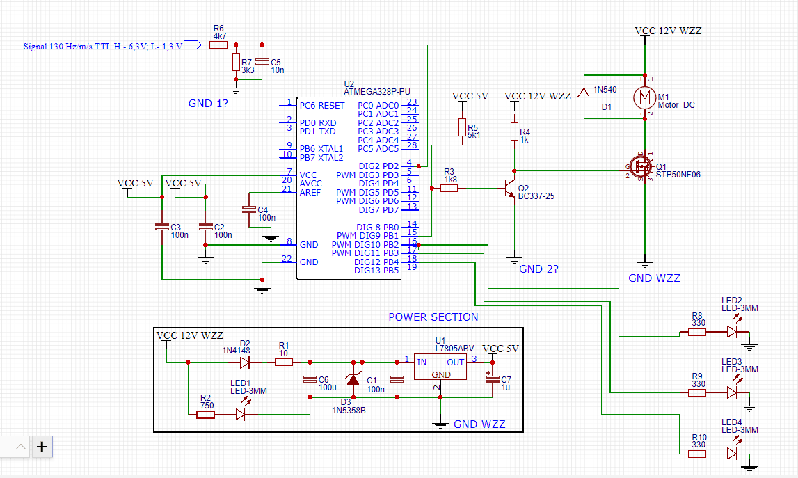

Potencjometr R6 zastosowany jako dzielnik napięcia ustawiłem tak, aby napięcie wyjściowe było zbliżone do 5V.
Układ testowełem przy wykorzystaniu sygnału z ISOBUS jak i diody. Nie było jakiś szczególnych zakłóceń. Aczkolwiek, wyniki nie były szczególnie powtarzalne. Wydaje mi się, że uC nie zawsze zliczał wszystkie impulsy, ale tak jak mówiłem zapomniałem oscyloskopu i nie mam jak sprawdzić.
Jeśli chodzi o podłączenie diody D4 to czy zachowałem dobra polaryzację ? Postaram się przetestować układ z diodą, ale bez dzielnika napięcia (zgodnie z ogólnym schematem).
Zwrócić jeszcze na coś uwagę ?
Przykro mi, ale tu wszystko jest źle 😥
1. Potencjometr w takim połączeniu jest dzielnikiem napięcia. Napięcia. To znaczy, że działa zgodnie z oczekiwaniami gdy na wejście podajesz jakiś sygnał a z wyjścia pobierasz jedynie napięcie, bez prądu. Wtedy podział na dwa działa, na trzy, na pięć itd zgodnie z ustawieniami kąta obrotu. Ty jednak potrzebujesz dla diody prąd a to nie to samo. Dioda to taki element na którym napięcie praktycznie nie zmienia się. Jeśli potrzebuje (akurat ta) ok. 1V do startu a przy 1.2 już się spala, to zmiany są w zasadzie żadne. No i teraz podłączyłeś swój potencjometr którym kręcisz, a do którego wyjścia przyspawałeś element "stabilizujący" napięcie do poziomu powiedzmy 1.1V. Jak wygląda wykres prądu (bo przecież od tego dioda świeci) w zależności od pozycji ślizgacza? Policz to może z czystej ciekawości a przekonasz się jak bardzo niebezpieczne (dla odbiornika prądu) są takie układy. Praktycznie jedynym elementem ograniczającym prąd diody jest górna część potencjometru - od suwaka do górnego zacisku. Dolna się nie liczy. A górną możesz zjechać do zera i - jeżeli tylko źródło zdoła - spalić diodę, bo pod koniec prąd rośnie lawinowo (narysowałeś już wykres?). Nigdy tak nie rób. Skoro chcesz regulować prąd, to wstaw potencjometr szeregowo z diodą korzystając tylko z dwóch jego wyprowadzeń plus jeszcze dodatkowo obowiązkowo opornik ograniczający prąd maksymalny do wartości powiedzmy 20mA. W tym przypadku będzie to (6V-1.2V)/20mA=240Ω. Może być 220Ω z szeregu E24. A potencjometr, żeby przy 6V mógł regulować prąd od tych 20mA ograniczonych opornikiem do powiedzmy 1mA powinien mieć 5k.
2. Dodatkową diodę miałeś dać w szereg z diodą świecącą i wszelkimi jej opornikami. Przecież miała być dodatkowym zabezpieczeniem przed przepływem prądu przez diodę transoptora w przypadku zbyt dużego napięcia w stanie niskim (czyli >1V). Dioda krzemowa włączona w szereg "zabiera" dla siebie ok. 0.6-0.7V napięcia w oczku i o tyle zmniejsza to co dochodzi do całej reszty. Wtedy gdy wejście dostanie powiedzmy 1.2V dioda zabierze 0.6V (niezależnie od prądu) i diodka IR dostanie pozostałe 0.6V od którego na pewno nie zaświeci. Włączenie po drugiej stronie (w kolektor) jest tak bez sensu jak tylko można sobie wyobrazić. Przecież tym samym spowodowałeś, że pin procesora będzie widział napięcie kolektora powiększone o 0.6V. Nawet jeśli tranzystor bardzo się postara, wejdzie w nasycenie i zrobi 100mV, to i tak procesor zobaczy 0.7V więc ledwo ledwo dobry stan niski. A gdy tranzystor nie będzie głęboko wysterowany, będzie tylko gorzej.
Czy rysując dany układ nie zastanawiasz się jak to zadziała? Nie wyobrażasz sobie jak popłynie prąd oraz gdzie i jakie będą spadki napięć? Przecież to trywialne, szeregowe połączenia. Nawet nie zacząłeś jeszcze budować żadnej elektroniki a tu takie skuchy..
Widzę, ze sprawa potencjometru, w ogóle dzielników napięcia i odróżniania sygnałów napięciowych od przepływu prądu sprawia wielu ludziom problemy. Chyba coś źle poszło w kursach podstaw elektroniki.
No nic, to może umówmy się, że zanim cokolwiek zmontujesz i podłączysz, pokażesz tego schemat a już na pewno w przypadku samodzielnych pomysłów lub modyfikacji. Być może też moje tłumaczenia są niezbyt jasne więc w razie wątpliwości pytaj. Szkoda Twojego czasu na testowanie układów zawierających szkolne błędy.

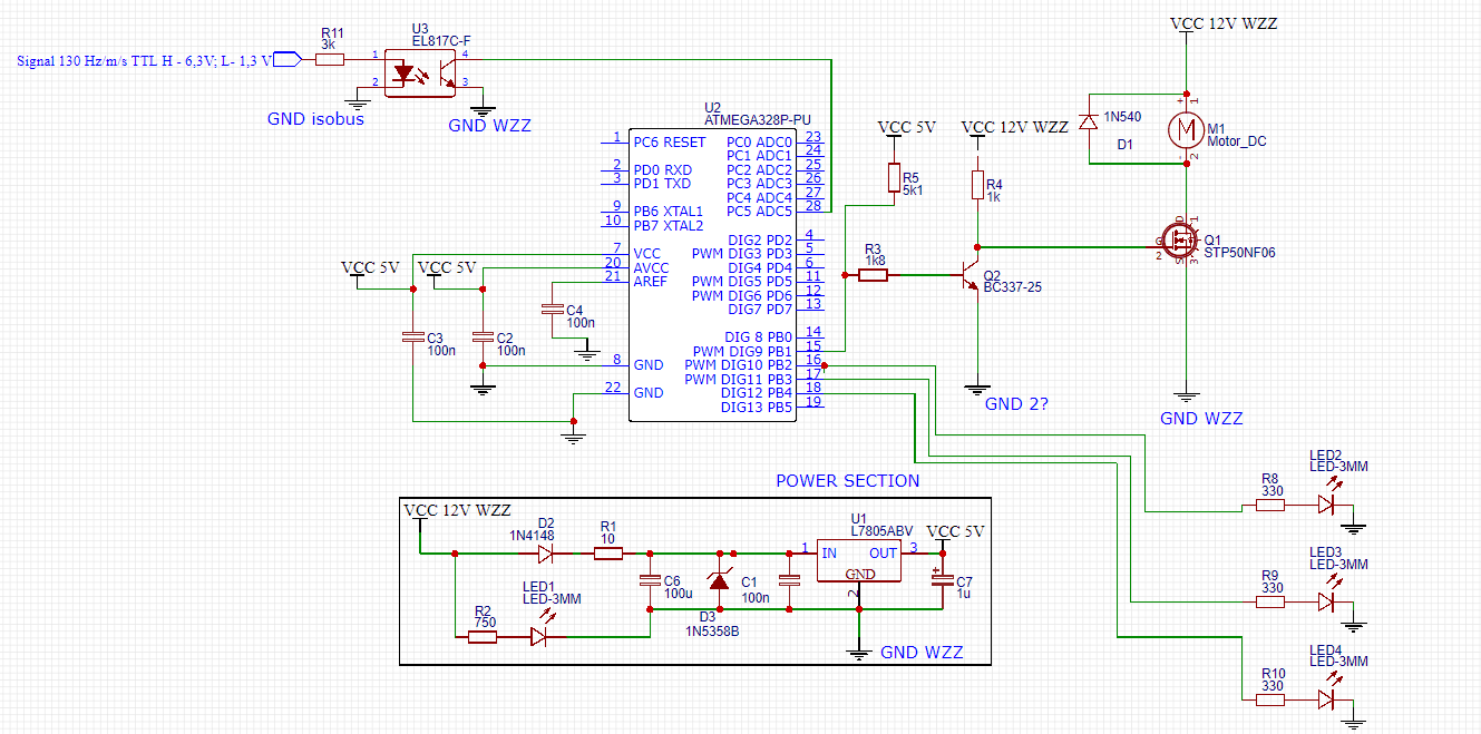

Udało mi się rozwiązać kwestię przygotowania sygnału (przynajmniej dla zasilania bateryjnego uC).
marek1707, miałeś rację. Cieszę się, że trafiłem na tym forum właśnie na Ciebie i mogę się od Ciebie uczyć.
Układ przetestowałem na ciągniku. Układ dla prędkości około 4km/h zliczał około 130 impulsów.
Rozrzut odczytu był na poziomie -+ 5 impulsów. Jednak dokładniej sprawdzę to dopiero jak będę miał oscyloskop.
