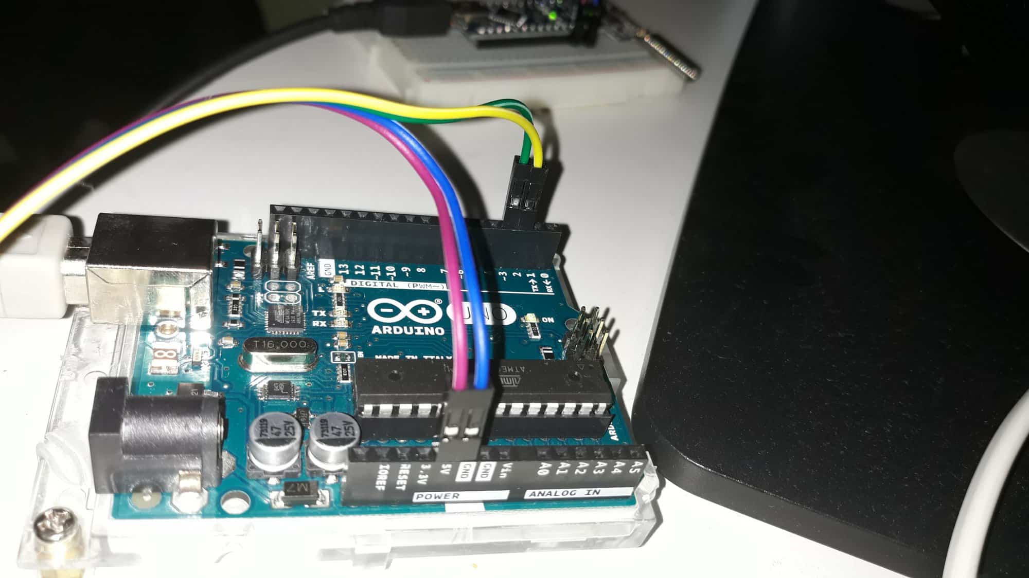

Przeglądając forum natrafiłem na kilka postów z przed kilku miesięcy albo i starszych związanych z komunikacją radiową. Więc stwierdziłem , że opisze swoje wrażenia z użytkowania modułu HC-12, który swego czasu można było kupić w sklepie botland. Jeśli ktoś uważnie przeanalizował moduły , które znajdują się w obudowie mojego poprzedniego projektu pewnie dostrzegł małą antenkę obok modułu bluetooth. To jest właśnie moduł HC-12, który testowałem jakiś czas temu. Jeśli ktoś zadał by pytanie w jakim celu to odpowiedz jest prosta. Załóżmy , że mamy średniej wielkości gospodarstwo i chcieli byśmy otrzymywać informację o różnych zdarzeniach np: temperatura w szklarni itp. Lub chcemy się komunikować z kilkoma osobami w miejscach gdzie "cywilizacja nie dociera" W takich "polowych" warunkach może nam pomóc arduino uno oraz moduł radiowy.

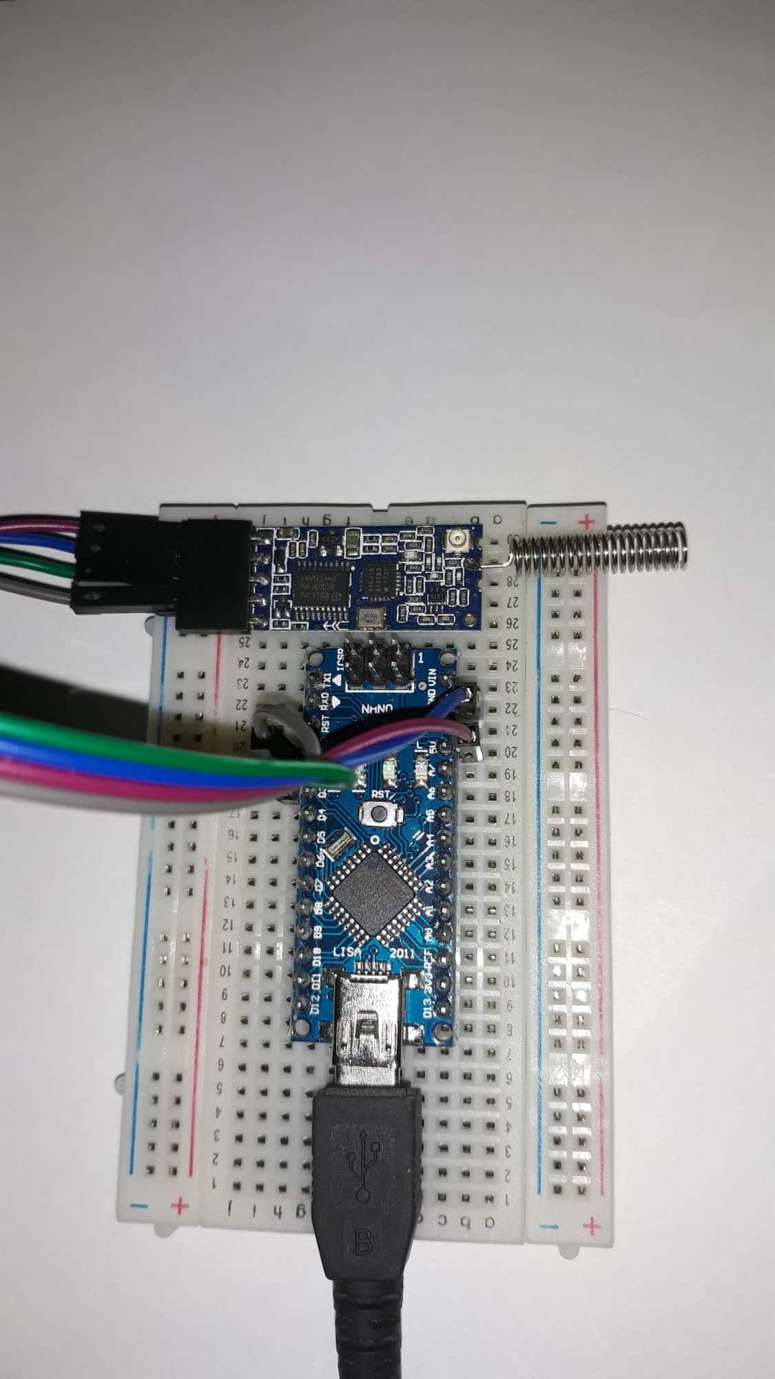

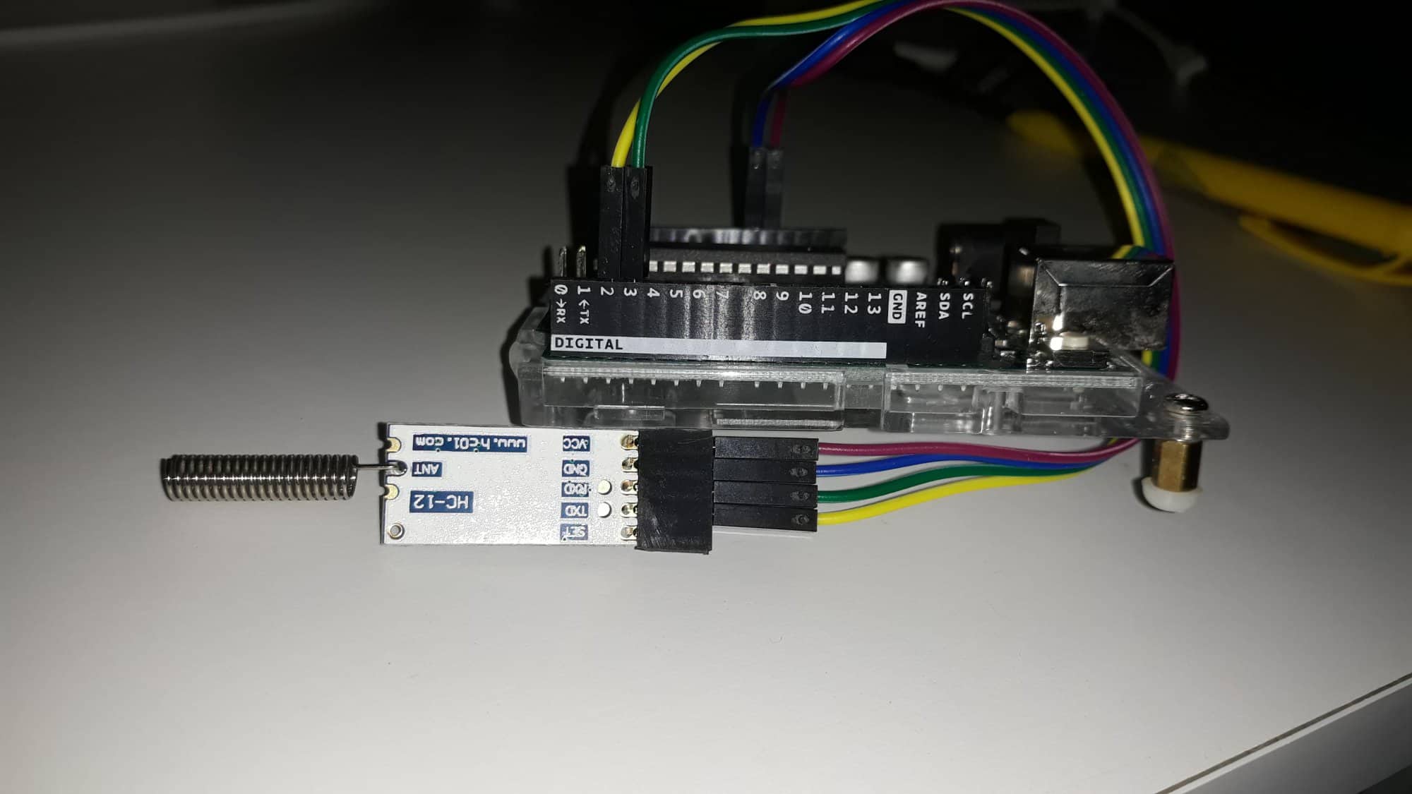

do modułu hc-12 przylutowałem gniazda kątowe  do , których podłączone są przewody połączeniowe.
tutaj druga strona
tu oczywiście drugi moduł

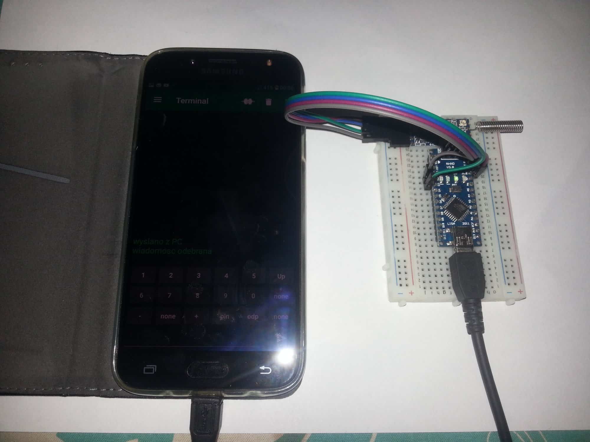

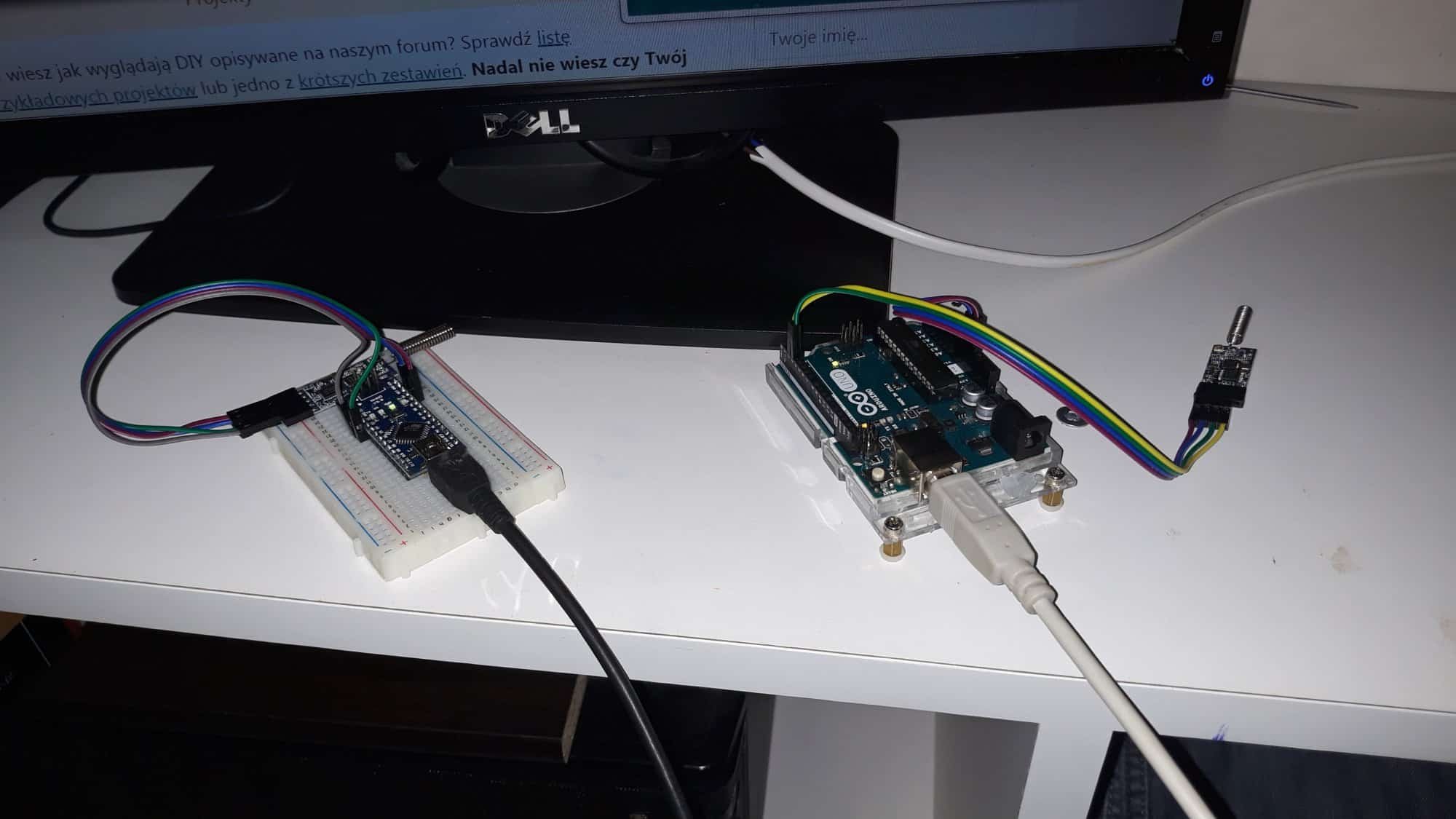

no i mamy komplet. Po lewej arduino uno podłączone do smartfona poprzez przewód USB otg + przewód USB miniusb a po prawej arduino uno podłączone do PC. Od strony sprzętowej to tyle.

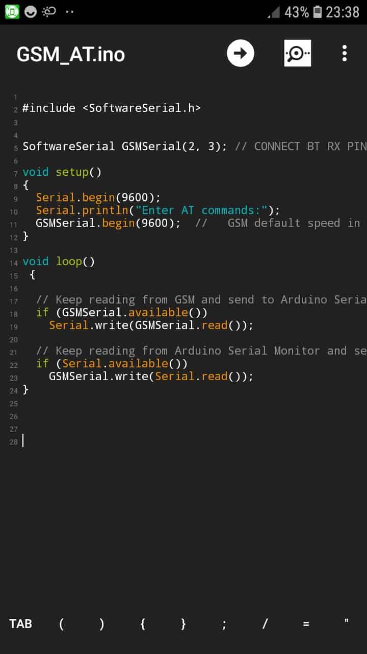

tak wygląda kod dla dla arduino uno i nano przy założeniu , że chcemy komunikować się w dwie strony.
if (GSMSerial.available())
    Serial.write(GSMSerial.read());
jeżeli usuniemy te dwie linijki kodu dla jednego urządzenia to będzie ono mogło tylko wysyłać dane.
if (Serial.available())
    GSMSerial.write(Serial.read());
jeśli natomiast usuniemy tylko te dwie liniki kodu to dane urządzenie będzie mogło tylko odbierać dane. I to jest to co mi bardzo się spodobało bo jedyna biblioteka jaką potrzebujemy to
#include <SoftwareSerial.h>
która już na starcie jest zainstalowana. Przy wgrywaniu skeczy do płytek sprawdziłem ile czasu zajmuje kompilacja + upload przez arduino IDE oraz BluinoLoader wynik: BL 6s Arduino IDE 14s. Teraz rzecz chyba najbardziej istotna czyli zasięg. Przy dokładnie takich zestawach jak widać na zdjęciach gdzie jeden był w domu a z drugim wędrowałem na zewnątrz zasięg kończył się przy ~300 metrach (przy zasięgu ustawionym na max bo jest możliwość jego regulacji w trybie AT) producent co prawda deklaruje 1000m ale to może przy otwartej przestrzeni i lepszych antenkach. Co do samego sposobu testowania to odbywało się to na zasadzie czatu

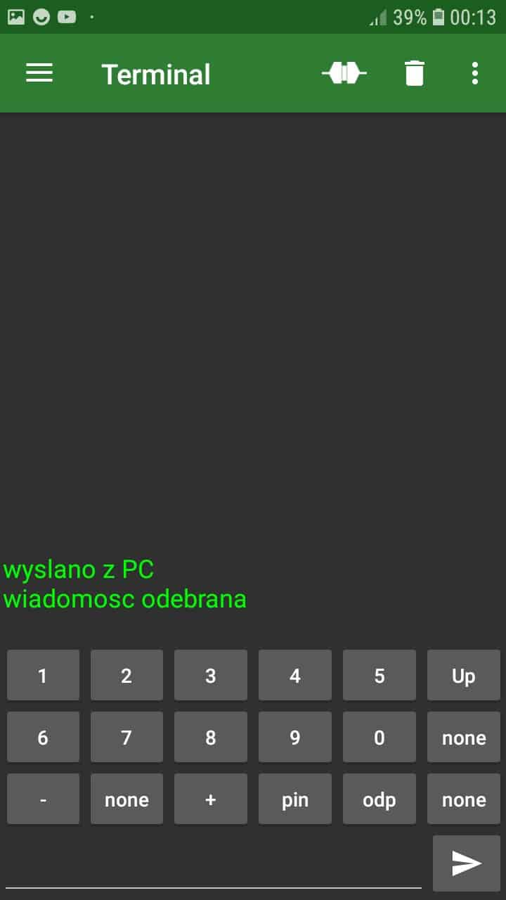

ja pisałem z telefonu
1165283279_Screenshot_20190313-001330_SerialUSBTerminal.thumb.jpg.ae69d3fe8e4d2af9c1919ee7037bf2ee.jpg
 tak jest bardziej czytelnie

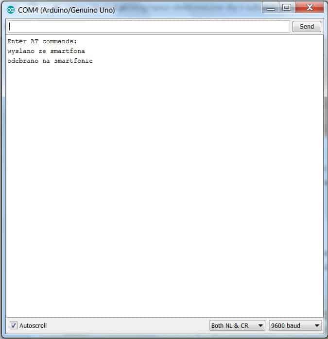

a córka z komputera. Jeśli chodzi o opóźnienia transmisji to dochodziły do 2-3 sekund na granicy zasięgu.
