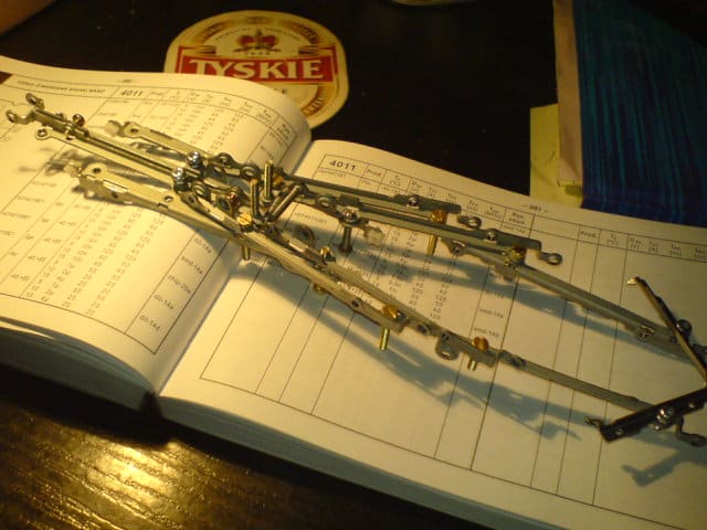

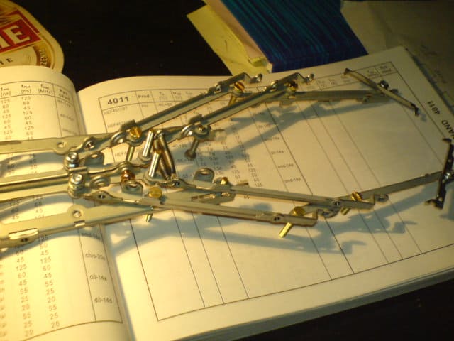

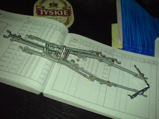

Postanowiłem i ja się pochwalić moim chwytakiem. A raczej na razie połową chwytaka... a może dłoni 😉
Te śrubki to tak tylko na razie więc nie krzyczeć!!. Ale i tak niektóre zostaną. W zetknięciu łebka z konstrukcją są przyklejone kropelką, także wypadnięcie im nie szkodzi. Jak dorobię drugą połowę to wrzuce zdjęcia. A jak na razie to.... Jak się podoba?
Ha ha nie uwierzysz 😅 Tyle ile kosztują śrubki i... 5 zepsutych stacji dyskietek. Zmieściłem sie w kosmicznej kwocie 1zł 🤣
Tylko że takie fajne części mają tylko niektóre stacje.
Najlepsze są częściz odzysku 😅 i dobre pomysły.
