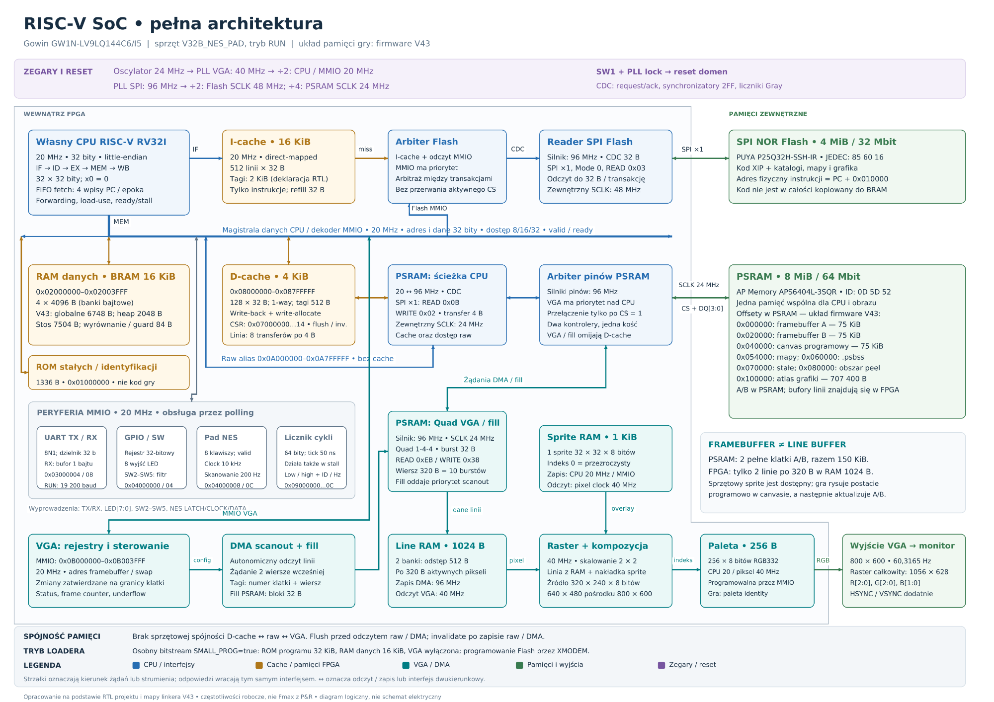

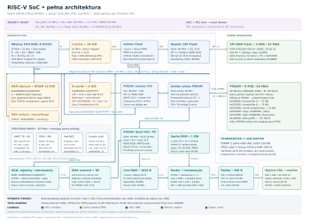

Opisywany tutaj projekt a właściwie kilka projektów jest  rozległy i będę opisywał go tutaj etapami. Docelowo postało tutaj kilka soft-CPU o róznych projektach do różnych zastosowań i są to właściwie SOC bo mają peryferia takie jak UART, GPIO i kontroler pada do starych konsoli NES. Aby sprawdzić wydajność powstałego SOC (z zaimplementowaną kartą graficzną VGA) przeportowałem całą wersję gry "Prince od Persia" (wersja DOS z początku lat 90'tych na komputer PC). SOC został zaimplementowany na płytce FPGA z ujkładem firmy Gowin, którą zaprojektowałem sam około trzech lat temu (dołąćzę takżę projekt płytki PCB dla tego zestawu).

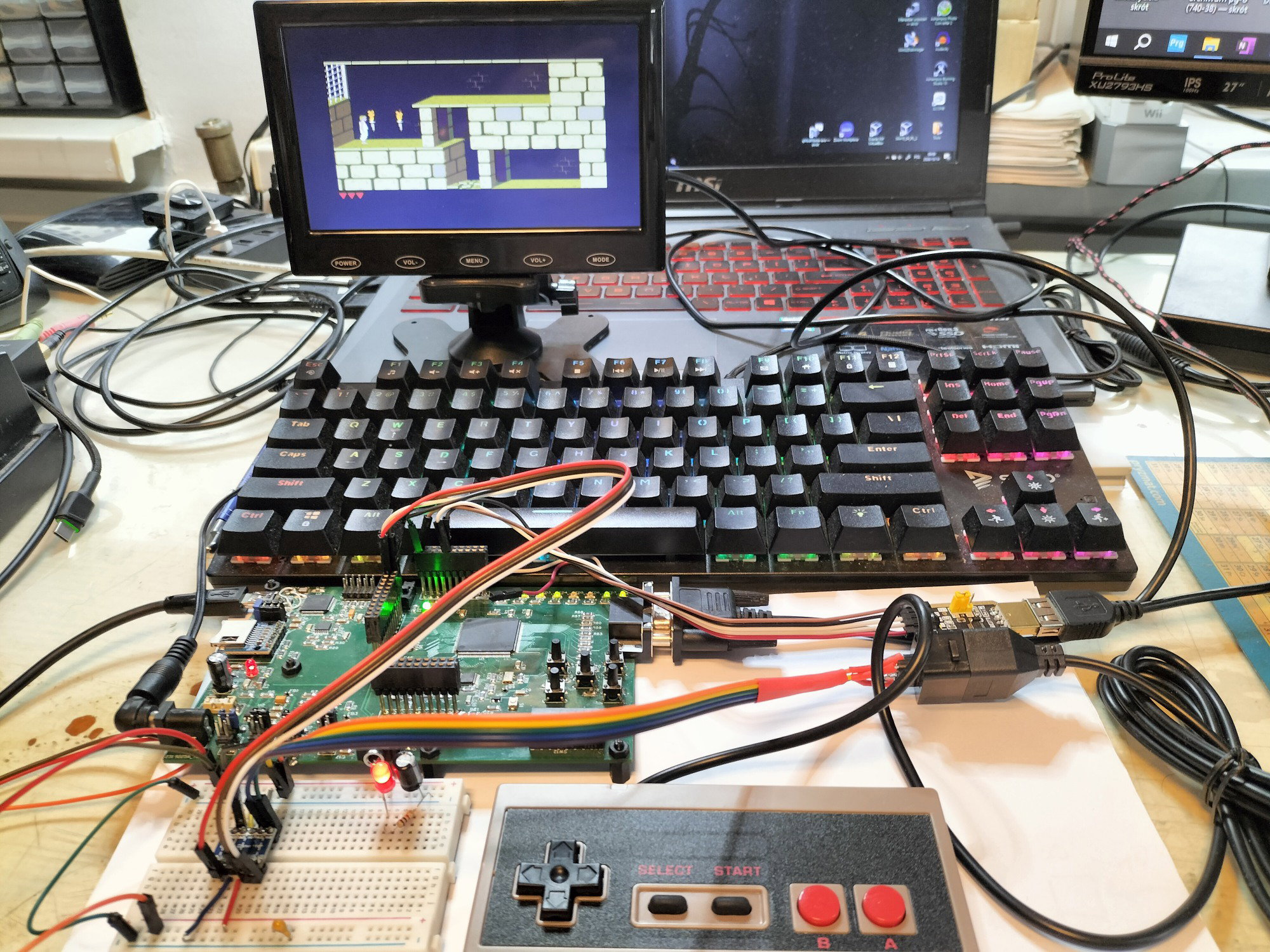

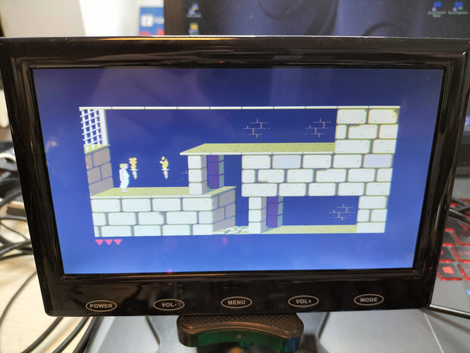

Poniżej zamieszczam zdjęcie zestawu FPGA z zaimplementowaną całą grą "Prince of Persia" - gra ma 12 poziomów i około 324 osobnych komnat oraz wiele pułapek i przeciwników. Gra jest zaimplementowana w języku C (program ma około 1013 KB) właśnie na tym SOC.

Gdy wiec postanowiłem zaimplemantować SOC RISC-V na układzie FPGA miałem do tego idealną platformę sprzętową.
Od jakiegoś czasu interesowałem się programowaniem układów FPGA i szczególnie implementacją soft-procesorów na tych układach. Skończyłem chyba 5 kursów na platformie Udemy.com dotyczących projektowania procesorów (lub SOC) zarówno o własnych architekturacjh jak i właśnie RISC-V. Kursy opisywały architekturę własnych procesorów (lub CPU zgodnych z RISC-V przewaznie ISA=riscv32i) ale wiekszość z mich nie korzystała z ogólnie dostepnego kompilatora dla CPU RISCV i często były niejasności w opisie implementacji i architektury CPU. Dopiero ostatnio trafiłem na kurs UDemy gdzie była opisana cała lista rozkazów RISC-V RV32I (32 bitowa operacje stałoprzecinkowe) oraz architektura i implematacja ze wszystkimi szczegółami tak, że nareszcie zrozumiałem wszytstkie szczególy (łącznie z dekoderem instrukcji i układem sterującym CPU). Poza tym był opisany skrypt loadera dla tego CPU, plik startowy i opis kompilacji programu za pomocą ogólno-dostepnego kompilatora RISC-V (RV32I, -march=rv32i). Oraz szczególy ABI, użycia stosu i sterty w programach C. Były też zaimplementowane bench-testy do symulacji wszystkich rozkazów CPU. Był to więc ideqalny kandydat na soft-cpu nad którym miałem całkowitą kontrolę i którego rozumiałem w najmniejszych szczegółach. Do CPU zostały także dodane peryferia jak UART oraz GPIO co właściwie stanowiło cały miniaturowy SOC.
Niestety ten SOC miał dużo wad - najważniejsze z nich:
  1. mała częstotliwość maksymalna SOC wynosząca dla mojego układu FPGA Gowin około 10Mhz (wynikało to z faktu długich ścieżek układów kombinacyjnych bo układ nie miał zaimplementowanego potoku)
  2. pamieć programu wynosiła 280 bajtów a pamięć RAM 90 bajtów (o wiele za mało do praktycznych zastosowań i były te pamięci zaimplementowane w LUT układy FPGA co niepotrzebnie zajmowało zasoby
  3. co prawda układ wspierał komilator RISC-V ale nie miał obsługi żadnej biblioteki języka C więć pisząc na niego program nie mieliśmy dostępu do wielu istotnych funkcjijęzyka C.
  4. układ nie miał w CPU zaimplementowanej architektury potokowej (pipeline) więc poszczególne fazy wykonywania instrukcji CPU nie mogły zostać zrównoleglone przez co wydajność układu była słaba
  5. SOC nie wykorzytywał szybkiej pamięci BRAM z ukadu FPGA dla implementacji pamięci programu oraz RAM
  6. SOC nie wykorzystywał zewnetrzehj pamięci SPI FLASH ani SPI PSRAM w celu dalszego zwiększenia pamięci programu i RAM poza pojemność wewnętrznej pamięci BRAM FPGA
  7. niektóre części CPU nie były zaimplementaowane najbardziej optymalni (było miejsce do optymalizacji)
