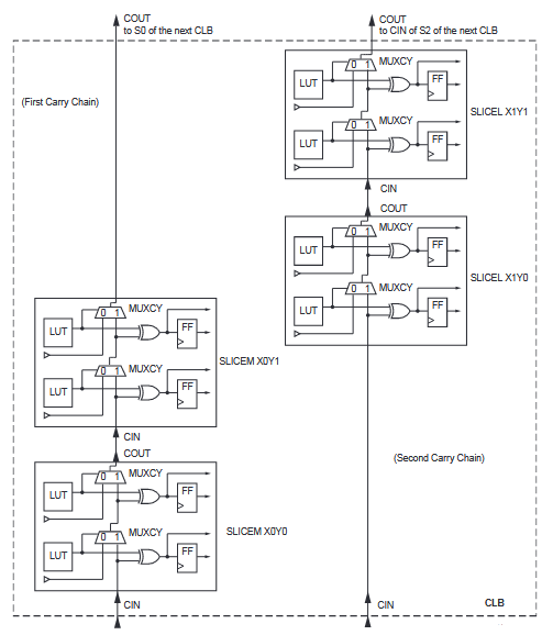

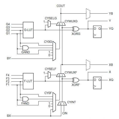

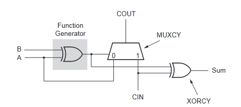

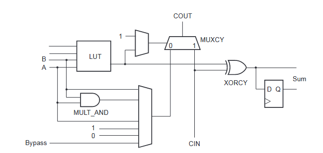

W sumatorze używany jest układ szybkiego przeniesienia CARRY:

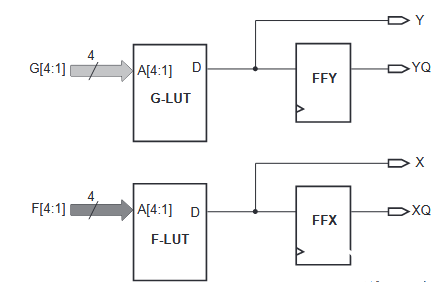

Logika CARRY jest połączona z rejestrami D :
układ przeniesienia CARRY przekazuje sygnał przeniesienia (Carry out) do następnego bitu licznika. Dzięki temu jest możliwe szybkie wykonanie operacji dodawania dla wielobitowych liczb binarnych.
W FPGA Spartan3a realizuje to dedykowana logika CARRY CHAIN.
Układ przeniesień generuje kaskadę połączeń między kolejnymi bitami sumatora i rejestru.
Dzięki temu licznik może być łatwo rozszerzany do długości zadeklarowanej przez wektor danych.

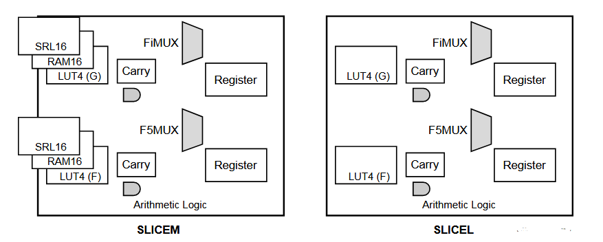

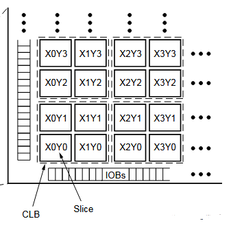

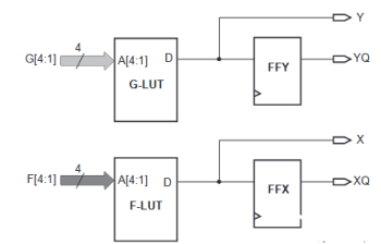

Kaskada połączeń w komórce SLICE:
Kaskada połączeń w komórce CLB:
Podsumowując układ CARRY CHAIN bierze bezpośrednio udział w budowie liczników.

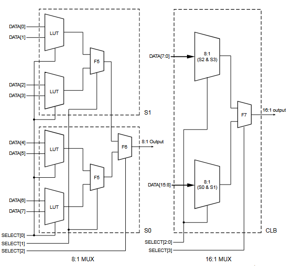

Multiplekser

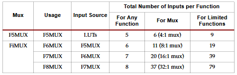

W strukturze Spartan-3 dostępne są również dedykowane multipleksery FMUX, które umożliwiają łączenie wyjść kilku LUT w większe funkcje logiczne. Dzięki kaskadowemu połączeniu multiplekserów możliwe jest tworzenie logiki o większej liczbie wejść bez konieczności budowania jej wyłącznie z oddzielnych bramek logicznych. Syntezer wykorzystuje te zasoby automatycznie, gdy opis projektu tego wymaga.
Schemat blokowy przykładowego multipleksera 8:1 i 16:1
Tabela pokazująca dedykowane multipleksery dostępne w spartan3:
