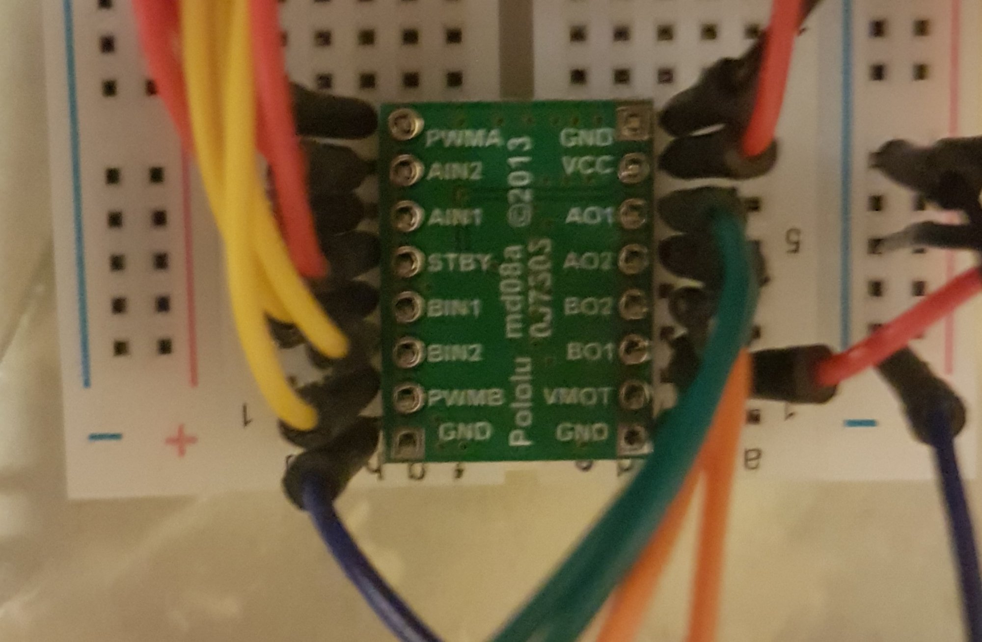

Sterownik TB6612 FNG z dwoma silnikami DC - nie uruchamiają się.
Napisano (edytowany)
Dzień dobry,
Próbuję stworzyć platformę jeżdżącą dzięki dwóm silnikom DC sterowanym dzięki sterownikowi TB 6612 FNG. Resztę czujników mam oprogramowaną, brakuje mi tylko właśnie tego stesrownika z DC
Silniki: https://botland.com.pl/pl/silniki-dc-katowe-z-przekladnia/3696-kolo-silnik-65x26mm-5v-z-przekladnia-481.html
Sterownik: https://botland.com.pl/pl/sterowniki-silnikow-moduly/32-pololu-tb6612fng-dwukanalowy-sterownik-silnikow-135v1a.html
Zdjęcie sterownika:
Sterownik - Pin z arduino do którego jest wpięty
PWMA - Digital 5
AIN2 - Digital 7
AIN1 - Digital 6
PWMB - Digital 10
BIN2 - Digital 9
BIN1 - Digital 8
STBY - Digital 13
Wszystkie GND - GND
VCC - 5V z  arduino.
A/B[01/02] -- silniki
VMOT - 5V z arduino
Kod:

W kodzie nic nadzwyczajnego nie powinno się znajdować. Korzystam z biblioteki "Sparkfun'a". Sam kodo pochodzi z jego gita. @up kod działa. Jest ok.
Piny są podpięte jak w zestawieniu powyżej. Z kodem się zgadzają, z tego co rozumiem ten kod. To silniki powinny się uruchomić, wykonać sekwencję opisane w komentarzach w kodzie i się zatrzymać.
Nie mam pojęcia co może być nie tak. Kable do silników są przylutowane. Napięcie w bateriach, na płytce się zgadza, sprawdzone multimetrem. Mogę jeszcze spróbować dać 6V (z 4 paluszków) na sterownik, jako napięcie dla silników i może wtedy ruszy. (Zakres dla sterownika to od 4.5V do 13.5V, na napięcie dla silników).
Czy możliwe, że mam złą bibliotekę do sterownika? Próbowałem napisać własne funkcje sterownika. Które ustawiały bity i sterowały silnikami przez mostki na sterowniku (nawiązując do tabelki ze strony 4 ze specyfikacji producenta  -> https://www.sparkfun.com/datasheets/Robotics/TB6612FNG.pdf)
@up
Problem rozwiązałem. Zlutowałem piny w sterowniku (gdzieś w internecie widziałem jak ktoś tak korzystał bez zlutowanych, no mu to jakoś wyszło, nie polecam). Źródło zasilania silników zmieniłem na 4baterie AA, potem na 6baterii AA i zaczęło działać. W razie pytań zapraszam do kontaktu PW.
@@up Temat do zamknięcia
Edytowano przez Eobs
Dobrze, że temat rozwiązany 🙂 Na przyszłość warto zapamiętać, aby nigdy nie wierzyć w takie połączenia bez lutowania (jak na Twoim zdjęciu) - to prawie nigdy nie działa poprawnie. Zawsze warto przylutować goldpiny do modułów. Nic na tym nie tracimy, a mamy pewność, że układ będzie działał poprawnie.
