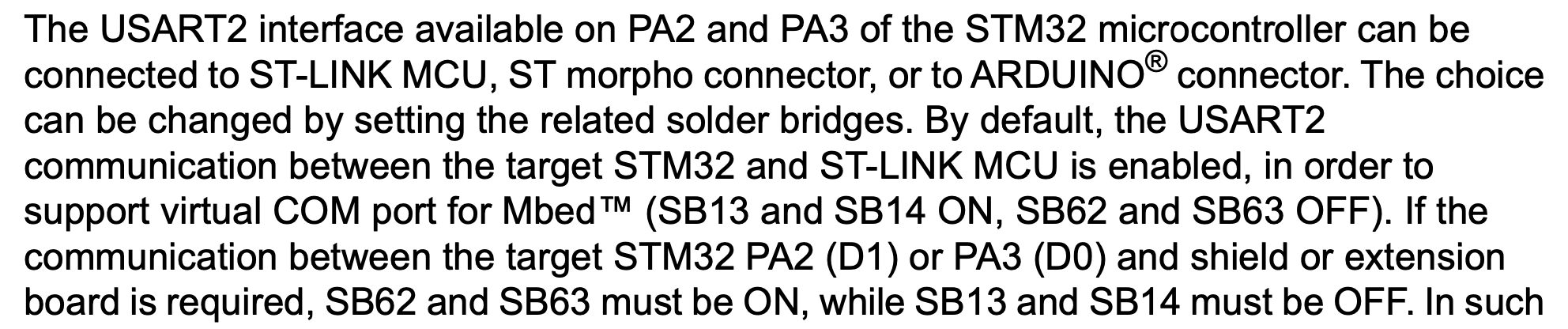

Ja mam pytanie. Domyślnie CubeMX wystawia mi PA2 jak TIM2_CH3 czyli ten od generowania impulsu PWM. Niestety ten pin nie działa (w sensie mam na ekranie value=0) i faktycznie ustawienie ręczne pinu PB10 pomaga. Czemu również nie skorzystaliśmy z Kanału drugiego tylko 1 i 3?
Aktualizacja:
Ok użycie kanału drugiego jest dalej w poradniku. Nie mniej zastanawia mnie to ze pin PA2 nie działa a pin PB10 tak
Może dodam jeszcze, że korzystam z USART1 więc pin PA2 z którego korzysta USART2 mam wolny 🙂
Jeśli używasz płytki Nucleo to konieczna może się okazać modyfikacja zworek:
Może dlatego dlatego PA2 "nie działa"?
  • Pomogłeś! 1
