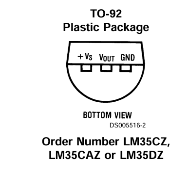

Nie wiem, co jest grane, ale podpinając czujnik temperatury, zaczyna się on momentalnie przegrzewać, a potem wręcz dymić, więc muszę go od razu wyłączyć. filozofii z nim nie ma, 3 piny, 1 zasilanie, 1 masa i 1 pin do odczytu. sprawdziłem z datasheetem i tam piny się pokrywają z tym, co macie w kursie.
wpierw podpiąłem pod 5V z Nucleo, potem osobno do kozsyka baterii 6V, efekt ten sam.
walnięty czujnik, czy jakiś błąd początkującego?
EDIT: podpiąłem zły czujnik z zestawu (DS18B20...)
EDIT2: ok, z drugim czujnikiem (LM35DZ) miałem to samo, dopóki nie obróciłem pinów. w datasheecie jak byk jest GND po prawej stronie, jeśli wybrzuszenie jest na dole. U Was na schemacie jest jednak na odwrót i jak zrobię na odwrót, to działa. Czego nie rozumiem tutaj?image.thumb.png.c4b4150bf43654e7d3c9931797e59370.png
EDIT3: już rozumiem, widok na schemacie jest od dołu ...
To częsty błąd (nie tylko w kontekście tego kursu) - te obudowy bywają właśnie mylące, trzeba zawsze upewnić się, że oglądamy je z właściwej strony. Najważniejsze, że ostatecznie problem został rozwiązany.
