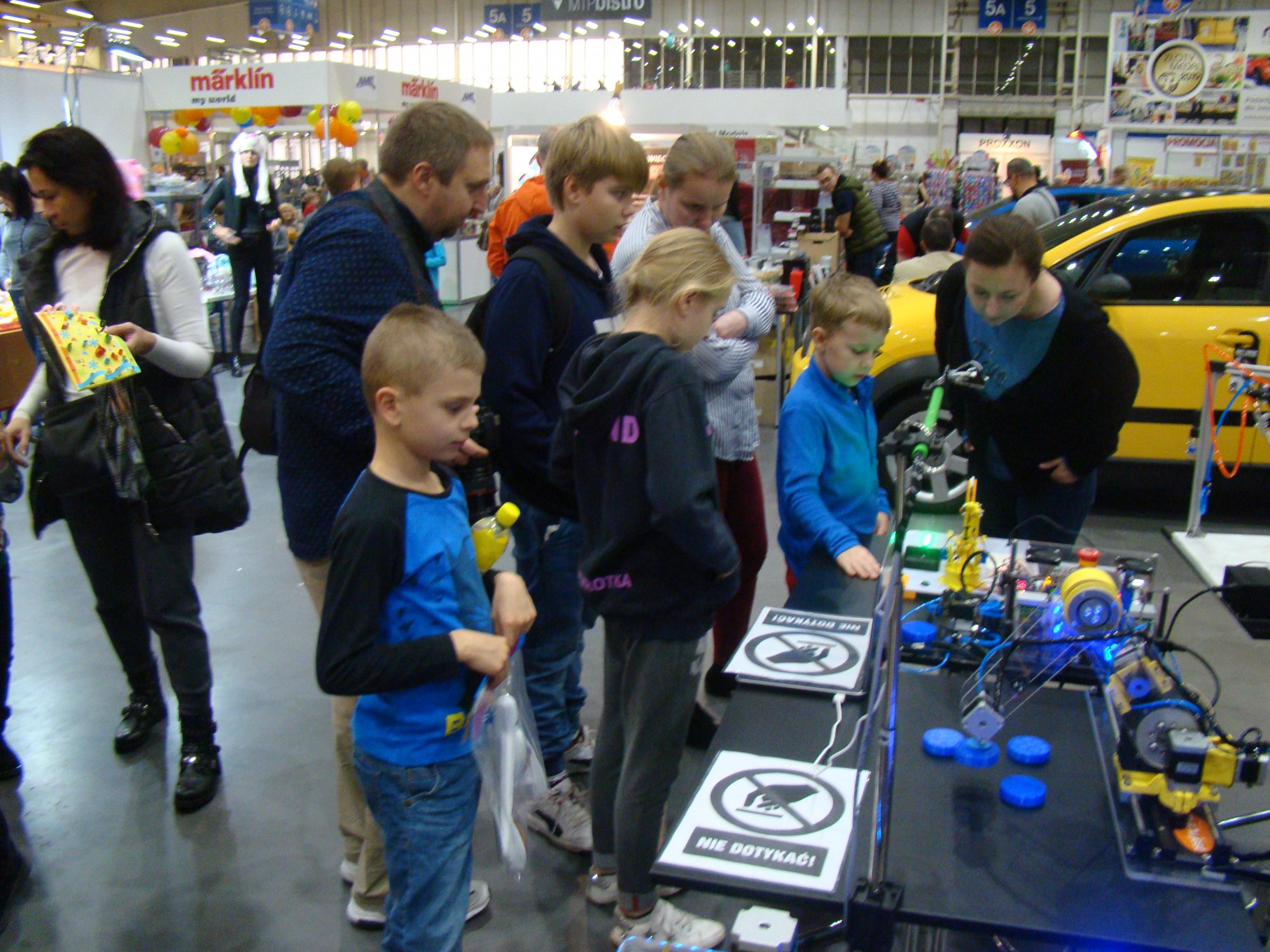

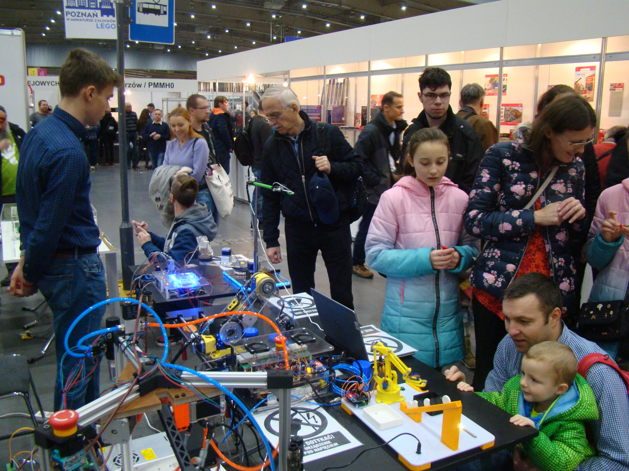

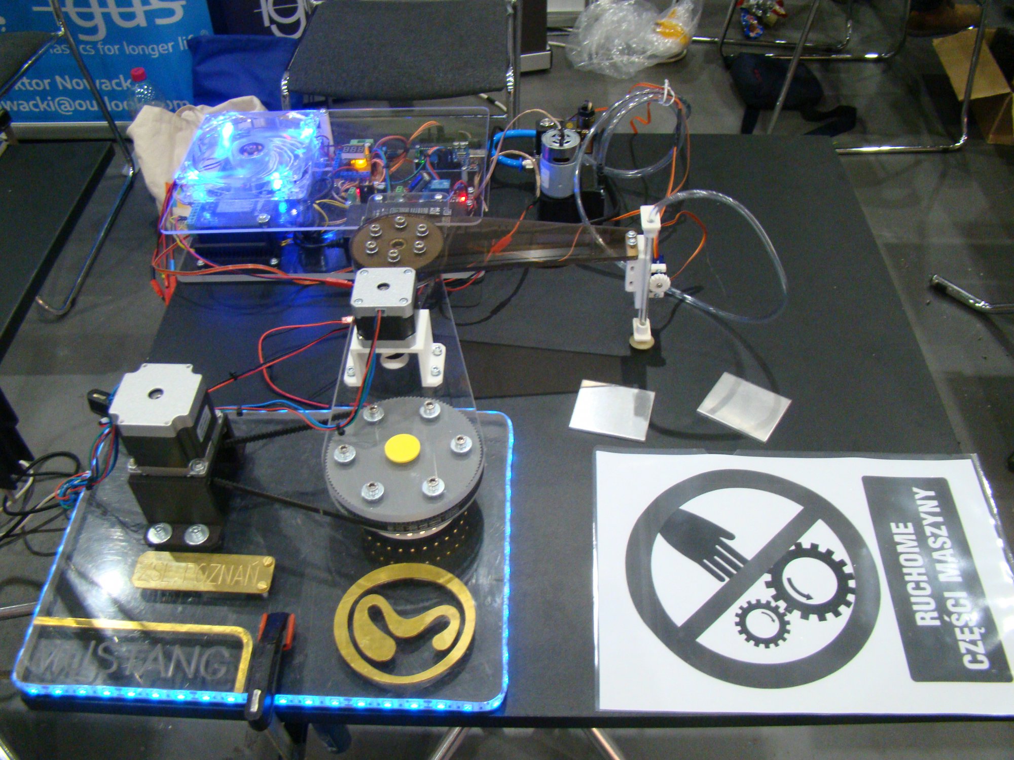

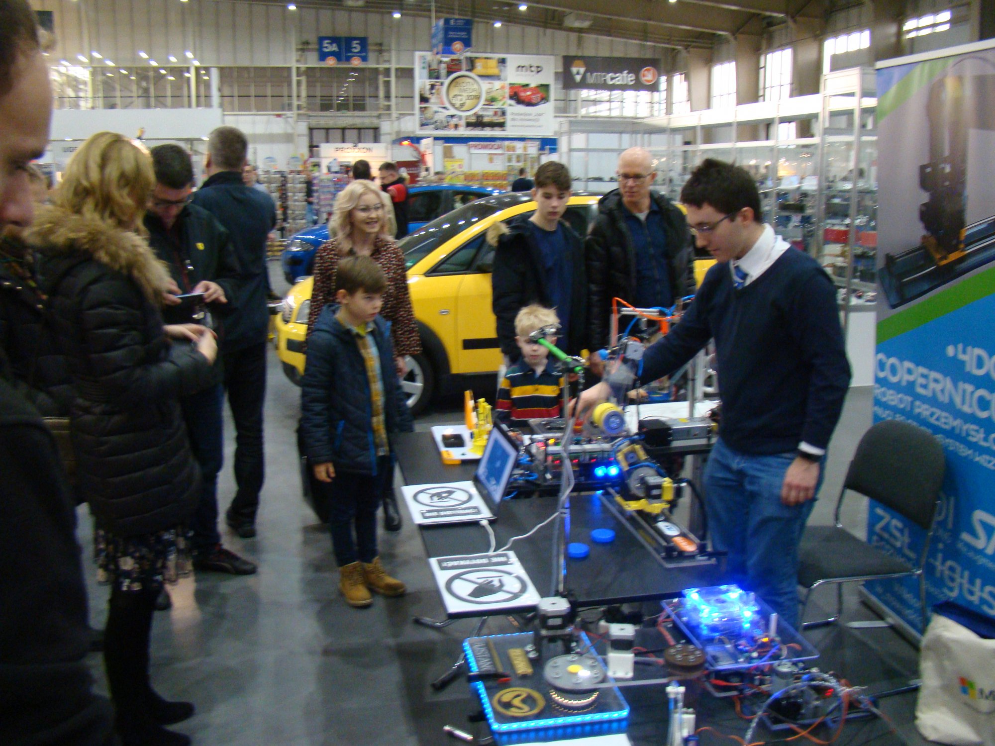

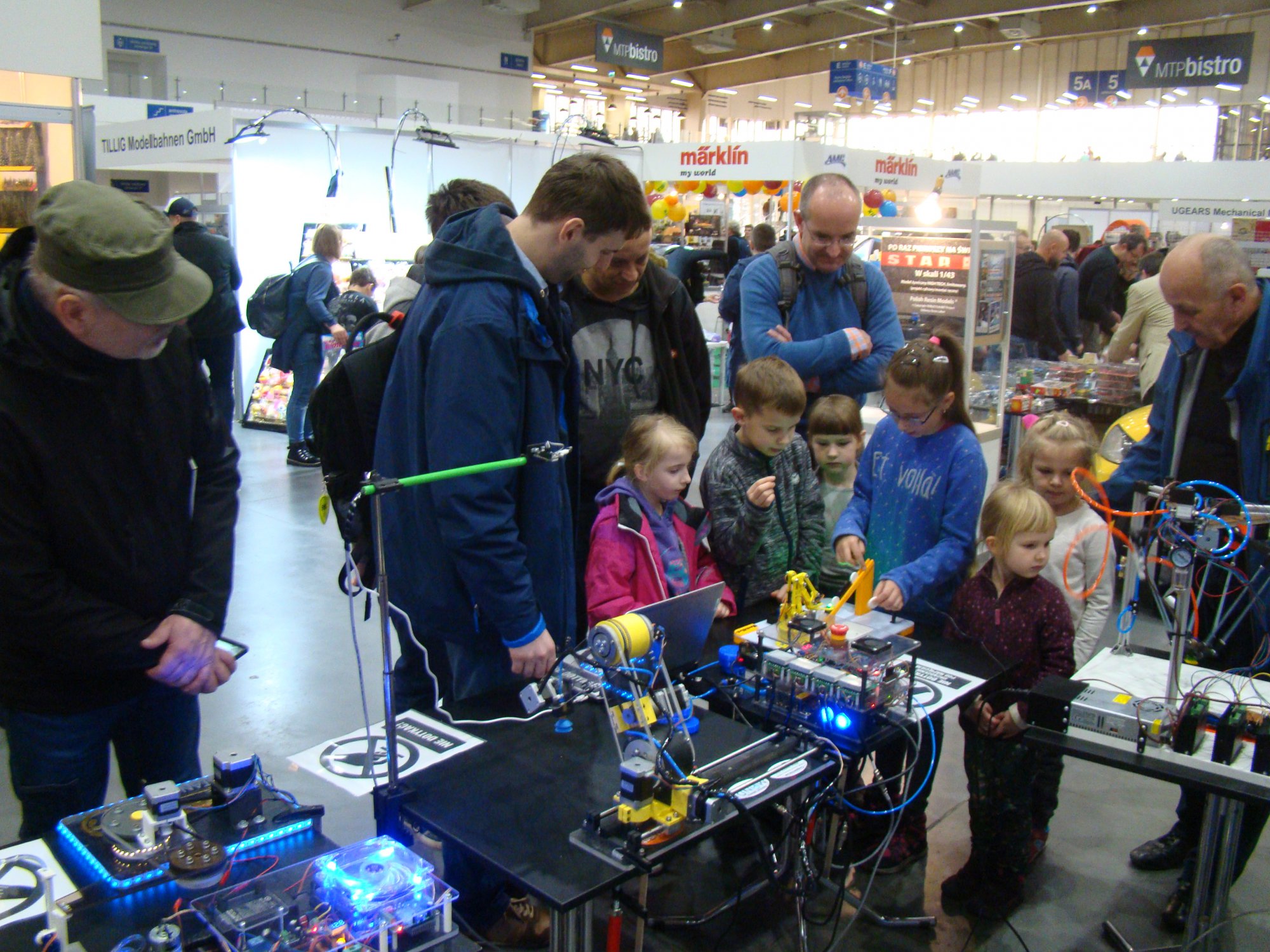

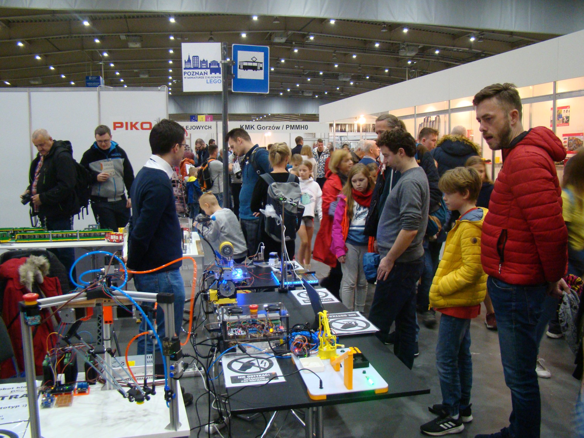

@Treker, dziękuję 🙂 Jeśli chodzi o targi Hobby, są to dwudniowe targi odbywające się na jesień, w weekend i są skierowane dla rodzin (szczególnie dzieci), mają pokazać inny sposób spędzania wolnego czasu niż komputer/smartfon. Pomyślałem, że pokażę kilka swoich robotów (była niedokończona Delta właśnie, Copernicus, BlackBird i Mustang), organizatorzy się zgodzili (dziękuję 😉). Odpowiadając na Twoje pytanie: nie, moje stoisko było chyba jedynym tego typu, ponieważ jak pisałem, tragi były takim mix'em wszystkiego: modelarstwo, szczególnie kolejkowe (chyba, że ktoś interesuje się elektroniką sterującą modelami kolejek, wiem, że Piko prezentowało jakiś nowy system sterowania); szycie; samochody RC; gry planszowe, klocki Lego (Mindstorms też) itd.: https://hobby.mtp.pl/pl/multimedia/targi-hobby-2019/ (fotorelacja). Nie wiem, dlaczego, w żadnej fotorelacji poznańskiego dziennika 🙂 mnie nie ma, ale tak wyglądało moje stoisko:
DSC04670.thumb.JPG.c8e6822c6cffbbcc850ef9c3e28d7edc.JPGDSC04674.thumb.JPG.b8fd774e359bafa933a03a0881b493c0.JPGDSC04678.thumb.JPG.5175f3897ea011f89ffdada0b162e6f6.JPGDSC04690.thumb.JPG.c2d70687c8c29209b6b21a1f692a8d8c.JPGDSC04708.thumb.JPG.302c4fef22298926eb102ece61f8982d.JPGDSC04715.thumb.JPG.72a8af1154334171d7572d647aeac74f.JPG
DSC04724.thumb.JPG.4f7a9cddaf458958369970b1ccbdef3a.JPGDSC04730.thumb.JPG.9671e2ac96be64fb3dfff4d84048d3f3.JPG
W tym miejscu chciałbym podziękować moim dwóm Kolegom, którzy mi pomogli wszystko obsłużyć - łącznie przez dwa dni przewinęło się 12 000 zwiedzających. Krótki film:
Dużo osób pytało się o to, jak zacząć, oczywiście polecałem kursy Forbot'a dostępne w Botlandzie. Na podsumowanie, jako luźne wnioski:
1. Dzieciom (dorosłym też 🙂) najbardziej podobał się robot sortujący krążki na białe i czarne mimo, że jego budowa jest znacznie prostsza niż np. Copernicus. Może dlatego, że w tym robocie można było samemu włożyć krążki i nacisnąć przycisk, a w pozostałych już kategorycznie dotykać nie wolno było 🙂

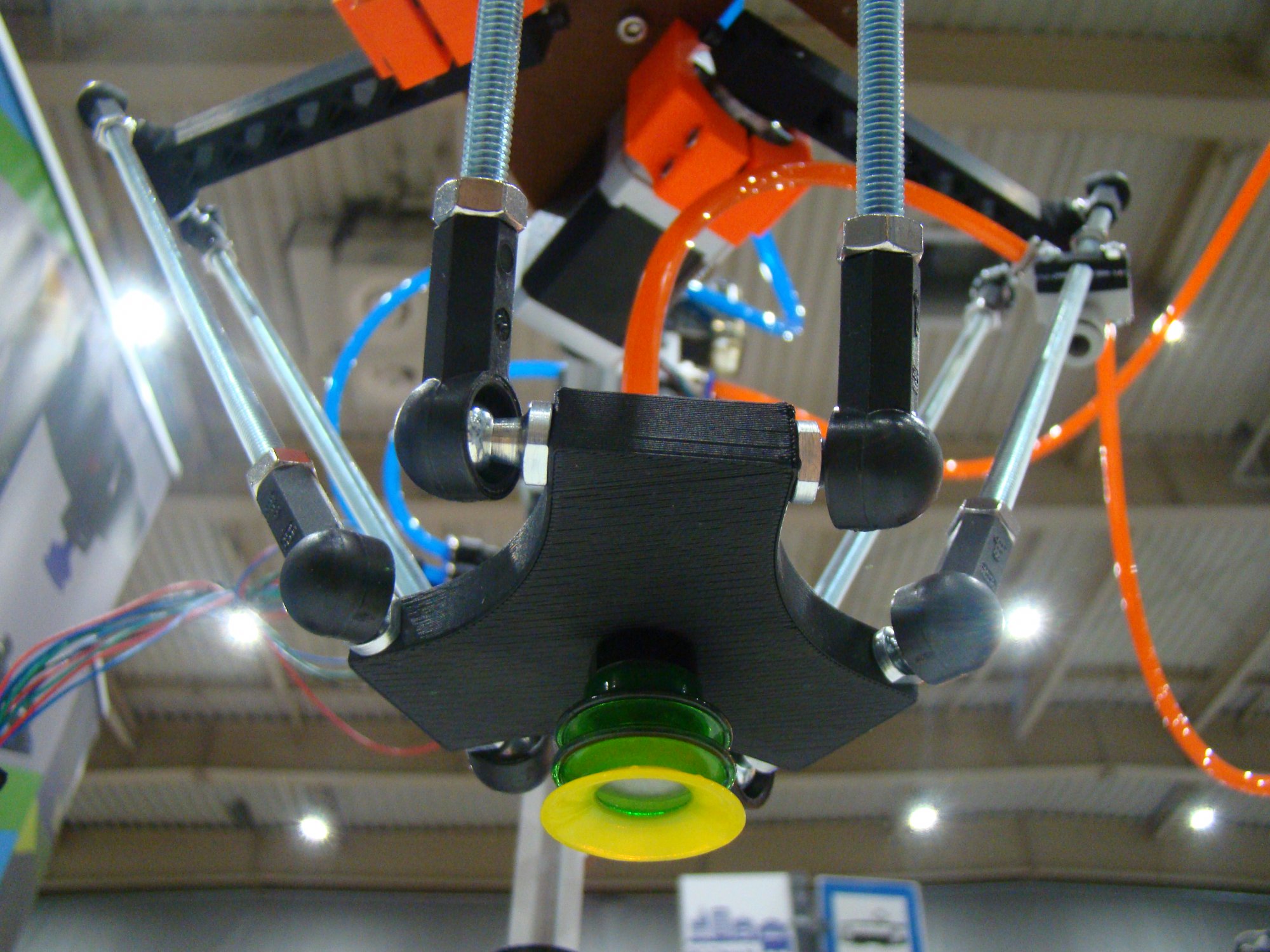

2. Kilkadziesiąt razy w ciągu dwóch dni (oczywiście to tylko moja obserwacja, jasne jest że to była impreza wielobranżowa i nie każdy musi się na tym znać) padło pytanie, czy ta Delta to drukarka 3D. Może przez ten wężyk pneumatyczny?
3. Ogólnie targi pozwoliły chociażby na brutalne przetestowanie tych czterech robotów po 6h dziennie, "w boju", i tak: sorter krążków "BlackBird" działał bez zarzutów (wieczna konstrukcja, jedynie trzeba będzie kiedyś wymienić serwa jak się wyrobią), SCARA "Mustang" podobnie, "Copernicus" wykonał kilkadziesiąt cykli i jedyne co należy wymienić to krańcówka, która dostała luz. Natomiast Delta: a) musiały być przerwy, silniki się grzeją do 70*C, co jest normalne szczególnie przy dużej ilości gwałtownych ruchów (zasilacz 36V powoduje, że nawet przy dużych prędkościach nie spada prąd, a co za tym idzie - moment obrotowy); b) nie było jeszcze krańcówek, przed włączeniem ustawiałem ręcznie i prawdopodobnie Mega się zrestartowała, co spowodowało, że ramiona ruszyły z innych niż zerowe pozycje i całość się połamała, na szczęście silnikom nic się nie stało - teraz są krańcówki, więc nawet przy resecie nastąpi automatyczne zerowanie i nie powinna mieć miejsca drugi raz taka sytuacja.
Już odnośnie samej Delty:
Generalnie, po "dotarciu przekładni" luz wynosi może +/- 2 stopnie, co daje (około) dokładność +/-2 mm w pozycjonowaniu efektora - nie wiem, czy to dużo czy mało jak na amatorską konstrukcję. I mam jeszcze pytanie: prawie wszystkie wejścia i wyjścia są optoizolowane, z wyjątkiem wyjścia z czujnika indukcyjnego (jeszcze nieużywany, wyjście daje 0 lub 12V więc podpiąłem pod nie 1k rezystor i 4x dioda prostownicza, co daje spadek 0V lub 4x0,7=2,8V; który potem sprawdzam z uC oraz przycisku bezpieczeństwa, który jest podpięty pod RESET, z rezystorem podciągającym 4,7k - mam pytanie, czy jest to "zgodne ze sztuką"? Czy mają prawo indukować jakieś zakłócenia (kabel biegnie równolegle z prądowymi, do silników). Nie podłączałem jeszcze RPi, ale również obawiam się, czy jego praca nie będzie zakłócona tym, co sieją silniki.
