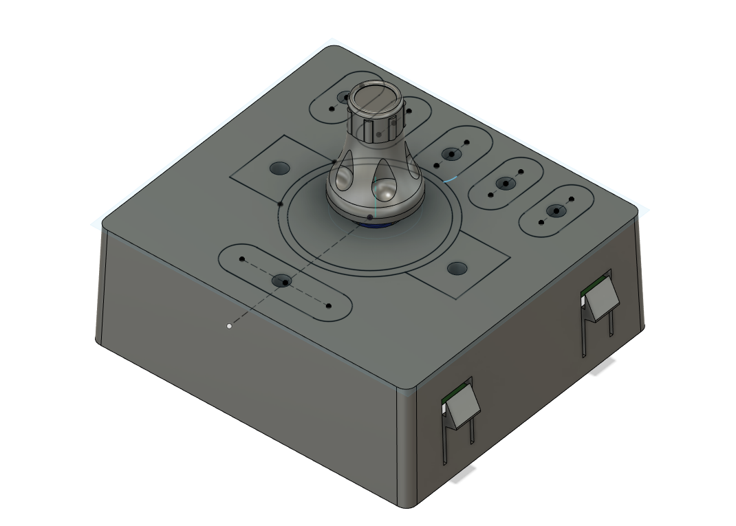

Żeby urządzenie jakoś wyglądało zaprojektowałem i wydrukowałem obudowę oraz gałkę do joysticka. Od razu ostrzegam że na drukarce FDM ciężko jest osiągnąć taką precyzję żeby gniazdo w gałce ciasno siedziało na wałku joysticka - ja zaprojektowałem 0,1mm ciaśniej i przy montażu rozgrzałem plastik tak by się uplastycznił i dopasował do kształtu na końcu drążka joysticka. Nie jest to ciasne pasowanie ale wystarcza żeby sterować bez urywania gałki co drugie dotknięcie 😁.

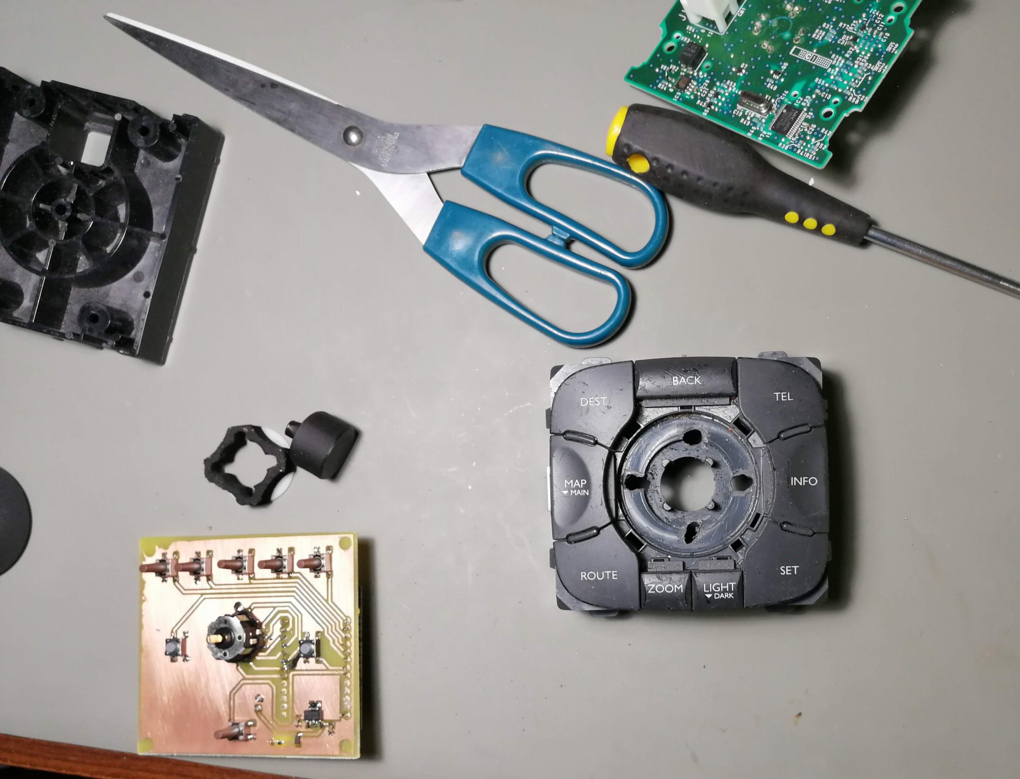

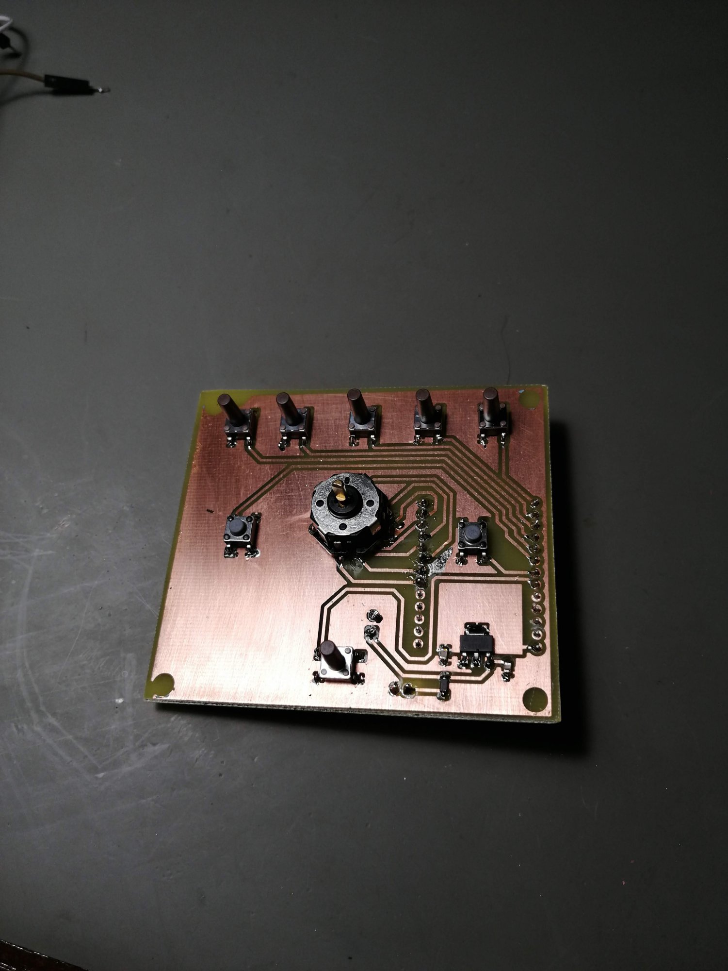

Żeby projekt trzymał się kupy zaprojektowałem i wytrawiłem płytkę, tym razem zoptymalizowałem trochę przypisanie pinów żeby nie bawić się w przelotki/dwuwarstwowe płytki. Joystick jest na stronie z miedzią więc jest uniesiony odrobinę do góry żebym miał dojście lutownicą do padów. Jak ktoś potrzebuje symbol i footprint do ESP32Lite to jest w ZIPie z projektem, oszczędzi pół godziny życia które ja straciłem na pomiary i rysowanie, modelu 3D już nie miałem czasu ani ochoty robić 😄 .
Płytka zamknięta jest w obudowie na wzór oryginalnego pilota od nawigacji z Renault Laguny 2 ph2 (nawigacja Carminat DVD)
IMG_20200422_190252.thumb.jpg.d79563e8c3e862dac8800a4a00086916.jpgpilot.thumb.PNG.7a153fcc908b20793d3630c51d48a34a.PNG
Nie zrobiłem jeszcze nakładki na górę z przyciskami, sam korpus też wymaga paru poprawek - jest za niski i trochę zbyt luźno spasowany z gniazdem w tunelu środkowym. Zatrzaski z PLA też zostawiają trochę do życzenia - nie są zbyt sztywne i przy mocnym naciśnięciu pilot wpada do tunelu środkowego bo zatrzaski puszczają. Trochę lepiej niż poprzednim razem poradziłem sobie z pasowaniem joystick-gałka:
Gniazdo w gałce zaprojektowałem na nominał, z moją drukarką z dyszą 0,5mm wyszło na mniejszy wymiar (wewnętrzny otworu). Tym razem nie grzałem wydrukowanej gałki by zmiękczyć plastik, tylko rozgrzałem hot-airem metalowy wałek joysticka (odpowiadam na potencjalne pytanie - nie, nie potopiłem plastików wewnątrz joysticka - pacjent przeżył zabieg i cały czas działa 😄 ). Póki wałek był gorący nasunąłem gałkę najbardziej jak się dało w prostej linii, w miarę możliwości bez przechylania. Gałkę na gorącym wałku zostawiłem do ostygnięcia nie dotykając jej by nie zmienić na gorąco kształtu otworu w gałce . Po ostygnięciu otrzymałem idealne pasowanie, nawet śrubka do zablokowania nie jest potrzebna jak zaproponował @ethanak .
Pilocik nie jest jeszcze w formie w jakiej chciałbym żeby był, ale przynajmniej jest to jakiś działający prototyp, plus mam czym już zmieniać muzykę w samochodzie bez szukania przycisków na dotykowym ekranie. Jak ktoś jest ciekaw jak działa nawigacja po AndroidAuto fizycznymi przyciskami, to mogę nagrać film. Na razie mam tylko szybkie demo które nagrałem na potrzebę zgłoszenia buga w apce emulującej headunit AndroidAuto (zmienia tryb tylko z dziennego na nocny, w drugą stronę już nie da rady)
