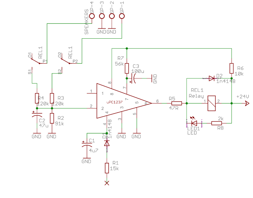

Witam,
Jak na schemacie, nie mam masy- GND na REL1, Relay pin 1 . , Mam +24V . Przekaźnik nie załacza układu. Gdzie szukać usterki?
Masy z tego co patrzyłem to są na upc1237. tylko na pinie 6 tego upc nie ma masy, jak by nie wystawiał. Co jest nie tak ?
Względem masy na pinie 6 mam 24V.

Może trochę wolniej i bardziej.. po polsku? Masz układ, który służy do opóźnionego dołączania głośników do wyjścia wzmacniacza mocy stereo.
Do poprawnej pracy ten scalak (jak wiele innych) potrzebuje przede wszystkim zasilania. Włączasz zatem układ, zapinasz minus woltomierza na GND i mierzysz czy na pinie 8 jest coś ok. 3.5V. Na pinie 7 powinno być wtedy (co prawda z pewnym późnieniem) min. 2V lub więcej. Jeśli na 8 znalazłeś 3.5V a na 7 cokolwiek powyżej 2V, zasilanie i RESET scalaka masz z głowy.
Aby włączyć przekaźnik (a za jego pośrednictwem głośniki) scalak musi wiedzieć, że wzmacniacz dostał zasilanie z sieci AC. Na pinie 4 masz prostownik jednopołówkowy z diody D1 i to ona powinna naładować kondensator C1 do napięcia min. 0.6V. Jeżeli na pinie 4 jest mniej to scalak uznaje, że ktoś wyjął wtyczkę i mimo poprawnego zasilania +24V głośniki należy natychmiast odłączyć.
To jeszcze nie wszystko. Głośniki sa podłączane dopiero wtedy, gdy oba tory (lewy i prawy) wzmacniacza mocy przyłączone poprzez piny 1 i 4 tego złącza na górze schematu osiągną stabilność. Sprawdzane jest to za pomocą pinu 2: scalak załączy przekaźnik jest jest tu coś w granicach -0.2..+0.6V. Jeżeli napięcie jest tu mniejsze lub większe, któryś z kanałów jest albo uszkodzony albo jeszcze nie "doszedł do siebie" po impulsie włączenia zasilania i wyjście 6 nie "podaje masy" na przekaźnik. Normalnie na obu wyjściach  włączonych i stabilnych wzmacniaczy powinno być coś bliskiego 0V.
Wystarczy więc sprawdzić/zmierzyć kilka napięć a jeśli któreś będzie nie takie - pojść za ciosem i poszukać gdzieś dalej dlaczego tak się dzieje.
Powodzenia, napisz co udało Ci się zmierzyć i jaki z tego wniosek.

Zacząłbym od pomiaru napięć bezpośrednio na złączu w górze schematu (piny 1 i 4). Oba wyjścia z głośników powinny mieć prawie 0V a tak nie jest, bo na pinie 2 masz 0.7V i to na pewno wyłącza przekaźnik. Podejrzane jest także małe napięcie na pinie 7 scalaka. Tutaj podejrzany jest kondensator C3 - możesz go wylutować i sprawdzić czy wtedy zadziała, albo opornik R7 - przerwa albo złe lutowanie. R6 jest OK skoro zasila pin 8 i tego nie ruszaj. Tak jak napisałem podstawa to równowaga wyjść głośnikowych wzmacniacza. Czy to jest płyteczka wylutowana z czegoś działającego czy ją kupiłeś i próbujesz podłączyć do czegoś własnego? W takim razie do czego - pokaż tego schemat, bo być może wzmacniacz jaki masz zwyczajnie nie pasuje do tego scalaka albo podłączasz nie w tym miejscu gdzie trzeba.

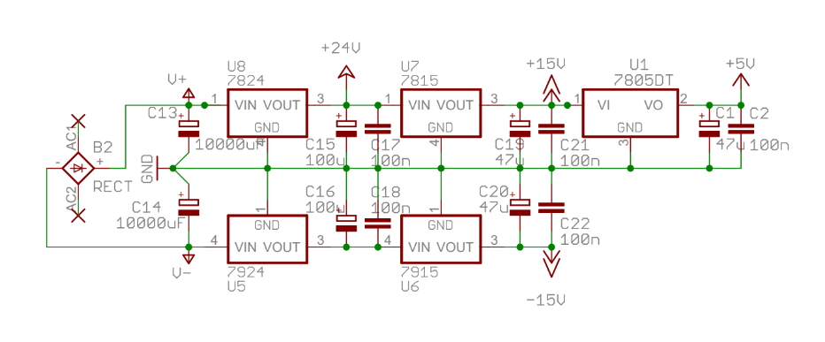

Schematy są takie dostępne :
image.thumb.png.a493a47dbbdc092a9f62f3aa3cc82aa4.pngimage.thumb.png.0c17d72302e01eb794a94c198a7aede7.pngimage.thumb.png.e798e5db2324337dc4ea9b68f0f78f03.pngimage.thumb.png.dea4b0150d87f4d1fcdf87a1039521c9.png
Tak jak widać tylko ten który podałem był do tego układu co go analizujemy.

Jeżeli dobrze rozumiem co piszesz (jakoś mi ciężko) i jeśli na samym wejściu układu zabezpieczającego czyli na pinach 1 i 4 złącza jest napięcie po ok. 2.5V z każdego kanału, to nie ma szans by głośniki zostały załączone. Te 2x2.5V poprzez oporniki R3 i R4 zamienia się na 0.7V na pinie 2 scalaka 1237 i blokuje jego wyjście przekaźnikowe. A napięcie 2.5V oznacza, że coś jest nie tak z wyjściami wzmacniacza mocy: tam bez sygnału w stanie spoczynku powinno być 0V na każdym wyjściu i z tego powodu głośniki nie zostaną załączone, bo ulegną uszkodzeniu. Po to jest ten scalak i działa poprawnie. Coś spaprałeś we wzmacniaczu mocy i to tam zacznij szukać. Być może wzmacniacz ma jakieś regulacje - poczytaj o tym i zrób tak, by na wyjściu każdego kanału było 0V.

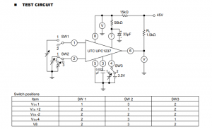

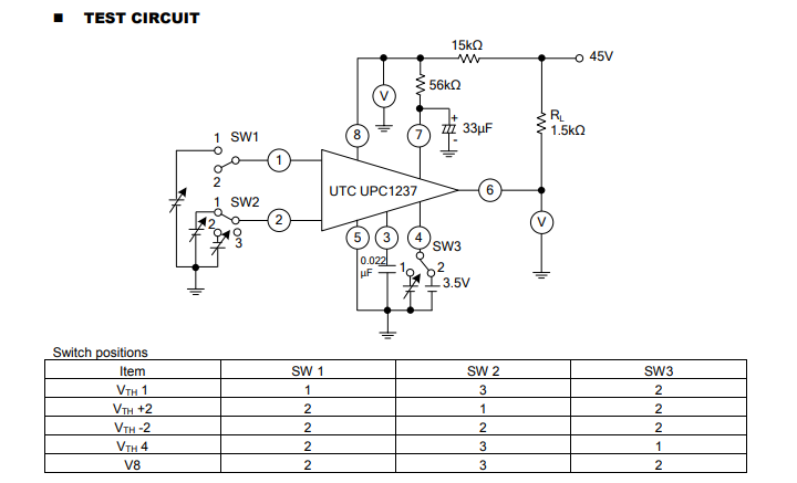

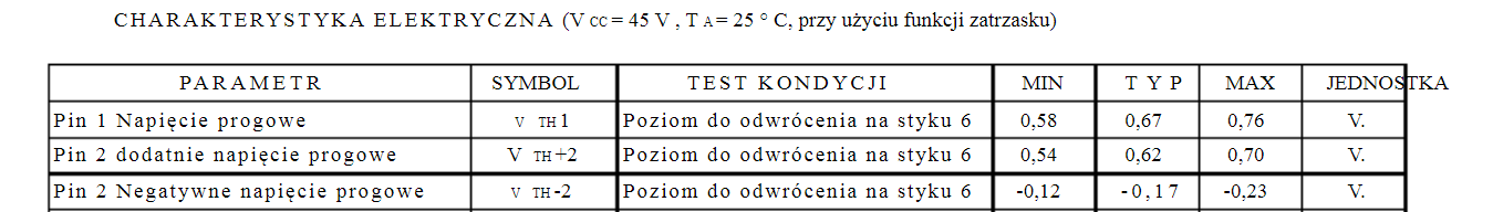

Możesz jeszcze mi to tylko wyjaśnić o co chodzi z tym PIN 2 , dodatnie napięcie progowe i jest 0,68V czyli w tej tabelce. Poziom do odwórcenia na pinie 6, na pinie 6 mam 24V :
Chyba coś nie do końca tą notę rozumiem...
Bo czytasz jakieś kretyńskie tłumaczenie idioty zamiast sięgnąć do oryginału. "Test kondycji" czy jak to tam było "poziom do odwrócenia na styku" albo "negatywne napięcie" - mikroskopijny wycinek wielostronicowej noty i w zasadzie każdy zwrot przetłumaczony źle. Reszta też tak wygląda? I takie g..wno dołączyli do tego kitu czy sam znalazłeś to coś w sieci? Ach, zapomniałem o "unless otherwise specified" jako "przy użyciu funkcji zatrzasku" zamiast "chyba że określono inaczej". Śmiać się czy płakać?
http://www.unisonic.com.tw/datasheet/UPC1237.pdf
W tabelce "Electrical characteristics" (str.3) w kolumnie "Test condition" (czyli warunki testu/pomiaru) piszą, że dany warunek (opisany w pierwszej kolumnie) musi być spełniony by sygnał na pinie 6 (wyjściu) stał się aktywny, czyli by przekaźnik załączył.
Kluczowe dla Ciebie są widełki określone dla pinu 2 (wiersz 2 i 3): napięcie musi być wyższe niż -0.17 i niższe niż 0.62V, czyli w praktyce coś blisko 0V. Tak, tyle musi być na pinie 2 żeby scalak uznał, że wyjścia wzmacniacza są OK i można załączyć głośniki. Jeśli płytka wzmacniacza mocy przysyła coś innego niż 0V w obu kanałach (wszystko jedno czy scalak wzmacniacza jest wlutowany czy nie) głośniki się nie włączą. Czy to jasne?
No ale pisze tam że max 0,7V , a ja mam 0,68V  . Czyli rozumiem że to już przekroczyło a ma być mniej jak 0,62V ? najlepiej 0V ?

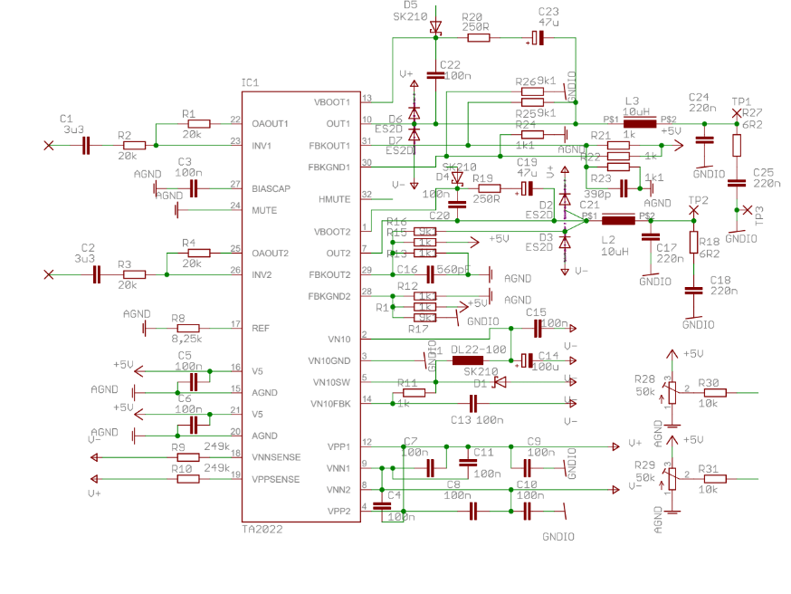

Z tego rozumiem mam wnioskować :
czyli analizując
jesli spełniamy VTH+2 to nie zgadza się tylko napięcie na pinie 4 . Powinno być 3,5V , a mam 1,72V jak mierze na napięcie DC, a jak na AC to 3,3V ..
No i napięcie zasilania jest mniej jak 3V . 2,85V na odczycie DC miernika
Edytowano przez daniel89

@marek1707 . Po wylutowaniu obu rezystorów 120k OHM . Układ działa prawidłowo.   Faktycznie tam na pinie 2 tego UPC1237 wymagana jest masa 0V .   Za tymi dwoma rezystorami na tym schemacie co cytuję jest podpięte pod TP1 oraz TP2 .   Bez wlutowanego tego układu głównego TA2022 , mam na TP1 oraz TP2  cos koło 2.62V DC, mierząc miernikiem na AC wskazuje 5,3V .   Mam jeszcz w związku z tym pytanie skąd się tam bierze takie napięcie ? Może też dać większe jak 120k OHM rezystory?
Jeszcze kręcąc tymi rezystorami nastawnymu R28, R29 można podobno w tych punktach TP1 oraz TP2 zjechać do 0V . Tylko bez wlutowanego głównego układu nic to nie daje...
Napiecie 2.63V Jak na zdjeciu.
