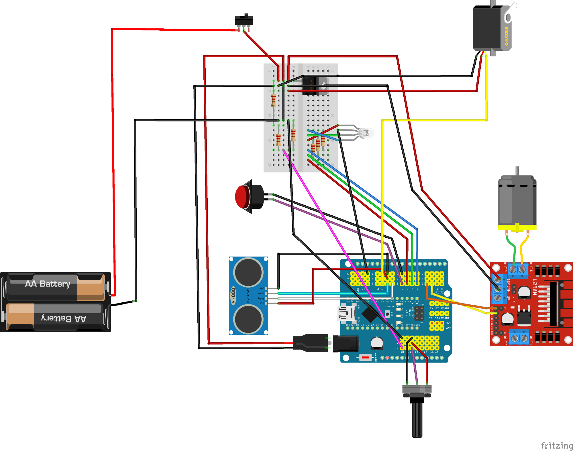

g00pher Lipiec 31, 2020 Udostępnij Lipiec 31, 2020 Dnia 25.07.2020 o 12:19, Kasztan napisał: Sorry ale na razie nie udostępniam plików stl. jeśli chodzi o kod to wrzuciłem całość. A może chociaż jakiś prosty schemat połączenia
Nano_Developer Sierpień 4, 2020 Udostępnij Sierpień 4, 2020 ooo kurczę, dopiero teraz natknąłem się na ten projekt, coś wspaniałego, przydałoby mi się takie cudeńko w domu, tylko jakoś fajnie zaaranżować, zabudować i można działać!! Dobra robota! 1
Qczi Listopad 25, 2020 Udostępnij Listopad 25, 2020 Hej, Chętnie podłącze się do schematu połączeń o ile to możliwe. Zaczynam podobny projekt i chciałbym nieco z przedstawionego tutaj zaczerpnąć
Kasztan Styczeń 10, 2021 Autor tematu Udostępnij Styczeń 10, 2021 Dnia 25.11.2020 o 18:00, Qczi napisał: Hej, Chętnie podłącze się do schematu połączeń o ile to możliwe. Zaczynam podobny projekt i chciałbym nieco z przedstawionego tutaj zaczerpnąć Cześć, sorry nie miałem ostatnio czasu, nigdy też takiego schematu nie robiłem ale postaram się w przeciągu kilku dni coś wrzucić
Kasztan Styczeń 14, 2021 Autor tematu Udostępnij Styczeń 14, 2021 Dnia 10.01.2021 o 13:55, Qczi napisał: Będę wyczekiwał z niekrytrytym zainteresowaniem Cześć, Trochę chaotycznie, ale jest

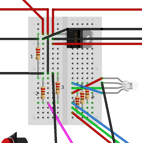

g00pher Listopad 3, 2021 Udostępnij Listopad 3, 2021 Dnia 14.01.2021 o 22:28, Kasztan napisał: Cześć, Trochę chaotycznie, ale jest Tak wiem lamerskie pytanie ale jakich mam użyć oporników i w którym miejscu.
H1M4W4R1 Listopad 3, 2021 Udostępnij Listopad 3, 2021 1 godzinę temu, g00pher napisał: Tak wiem lamerskie pytanie ale jakich mam użyć oporników i w którym miejscu. Czerwony-Czerwony-Brązowy-Złoty: 220 Ohm, 5%, o ile kolega nie zepsuł schematu... Ale to już On musiałby się wypowiedzieć. 1
Carlos84 Listopad 6, 2021 Udostępnij Listopad 6, 2021 Dnia 3.05.2021 o 15:54, Jaroboro napisał: Czy można coś takiego zakupić gotowe? Dołączam do pytania

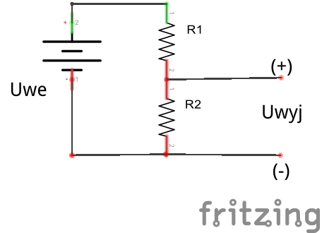

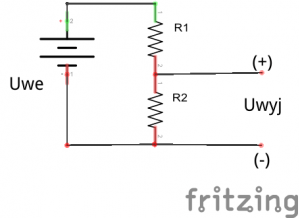

Kasztan Listopad 7, 2021 Autor tematu Udostępnij Listopad 7, 2021 Dnia 3.11.2021 o 09:23, g00pher napisał: Tak wiem lamerskie pytanie ale jakich mam użyć oporników i w którym miejscu. Cześć, kolory na opornikach na schemacie nie odzwierciedlają ich wartości. Zasilałem robota pakietem baterii o napięciu ok. 12V więc musiałem wykonać dzielnik napięcia żeby móc mierzyć poziom naładowania baterii przy pomocy Arduino: Jak w prykładzie powyżej zastosowałem R1=20kOhm, a R2=10kOhm. Reszta jest do diod LED w zależności od kolorów, ale możesz zastosować np. taką bez oporników: https://botland.com.pl/diody-led-rgb/14294-modul-z-dioda-led-rgb-iduino-se010-5903351241922.html

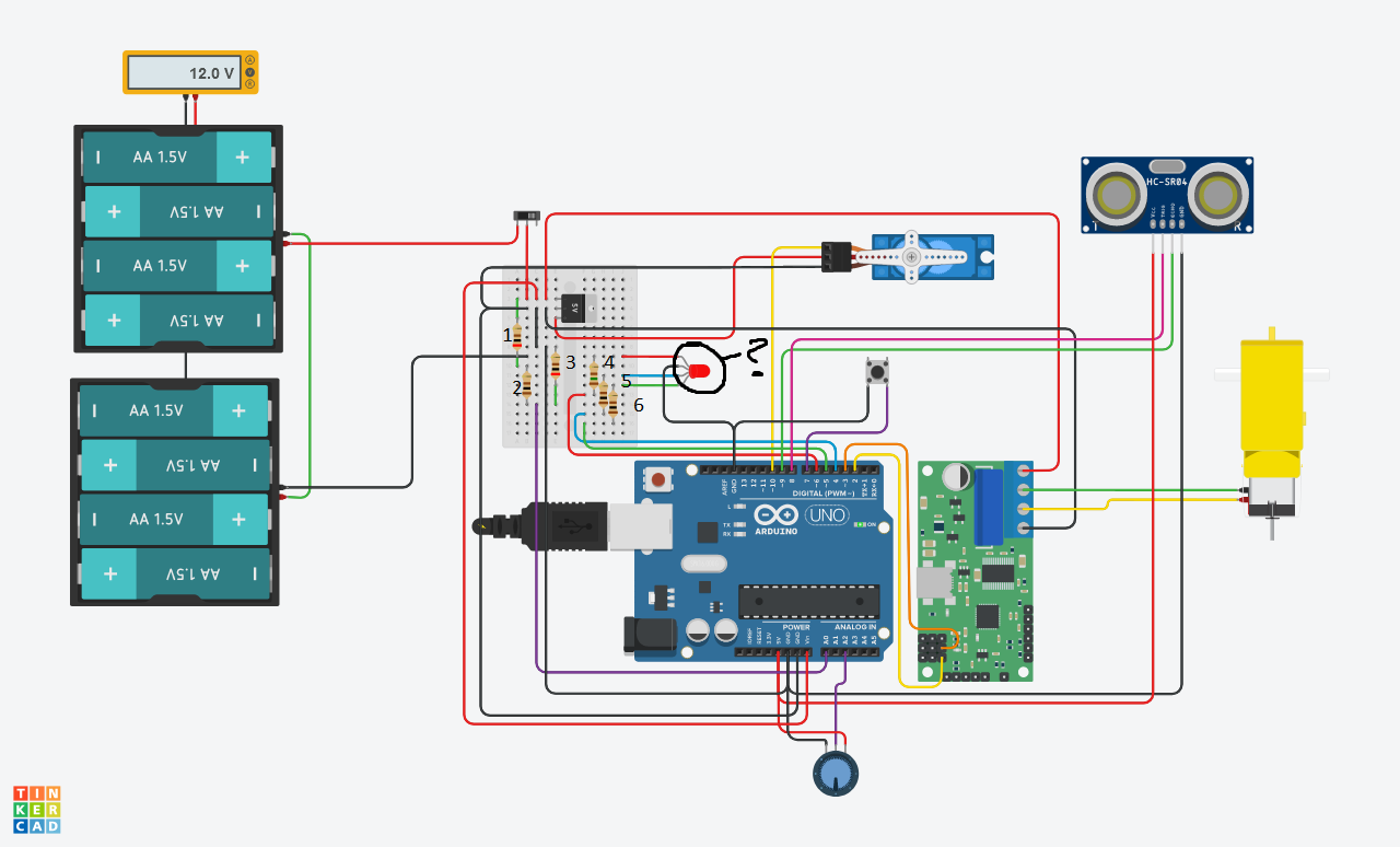

g00pher Listopad 9, 2021 Udostępnij Listopad 9, 2021 (edytowany) Co robię źle ??? Rezystor 1: 200, 2: 100, 3:200, 4: 150, 5: 100, 6: 100 Na starcie symulacji od razu mam czerwona diodę i nic więcej się nie dzieje. Symulacje robię w TinkerCad. Docelowo cały projekt będzie oparty na elementach przedstawionych na początku artykułu. https://www.tinkercad.com/things/5w0YbkEMcWU-stunning-kup-amur/editel?sharecode=bTmOxKL7u92lsWgkI4hGuYcoJyiju_CgNDVeJSukdRE Edytowano Listopad 9, 2021 przez g00pher
g00pher Listopad 9, 2021 Udostępnij Listopad 9, 2021 (edytowany) 3 godziny temu, g00pher napisał: Co robię źle ??? ... Naprawiłem, błąd techniczny w schemacie, rezystor 1 był podwójnie wpięty i stąd problemy. Oraz rezystory 1: 10kOhm, 2: 10kOhm, 3: 20kOhm. Edytowano Listopad 9, 2021 przez g00pher
