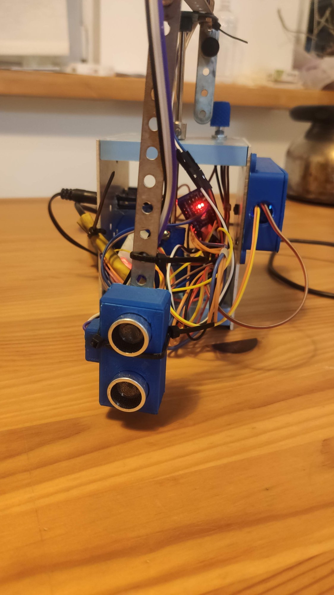

Kasztan Czerwiec 4, 2020 Autor tematu Udostępnij Czerwiec 4, 2020 Dnia 2.06.2020 o 15:26, Darsoon napisał: Cześć czy możesz mi powiedzić co jest zdefiniowane w kodzie pod "kp" i "vp"? (analogWrite(vp,200); digitalWrite(kp,1); (domyślam się że chodzi o pomkę) jestem początkujący i byłbym wdzięczny za odpowiedź ps. super projekt i wykonanie Cześć, W skrypcie "kp" oznaczyłem sobie jako kierunek obrotu pompki a "vp" jako prędkość Dnia 3.06.2020 o 17:26, Kaj napisał: to ja również zadam pytanie jak sterujesz pompką , przekaźnik mostek H ? Przy pomocy takiego sterownika: https://botland.com.pl/pl/sterowniki-silnikow-moduly/3164-l298n-dwukanalowy-sterownik-silnikow-modul-12v2a.html?search_query=sterownik+silnika&results=96

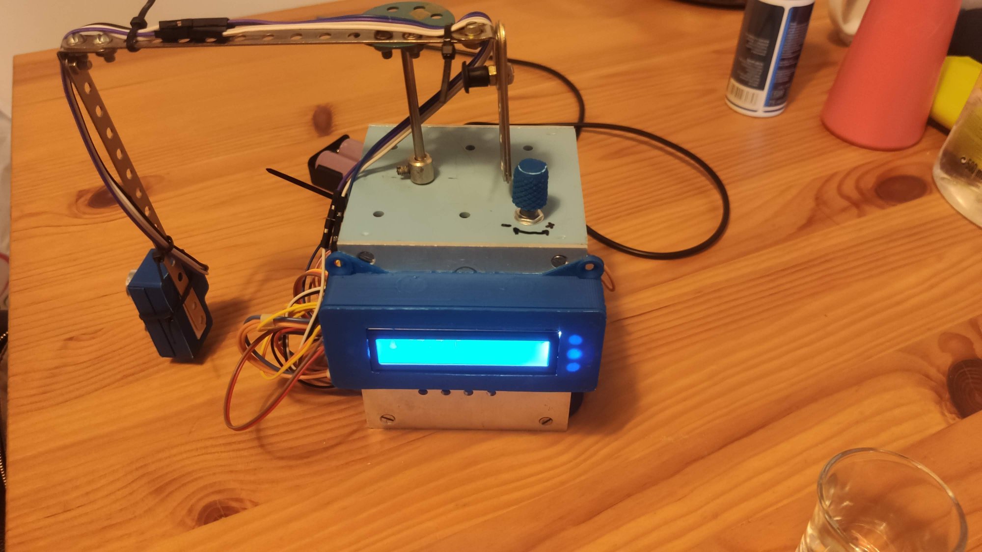

Kaj Czerwiec 5, 2020 Udostępnij Czerwiec 5, 2020 (edytowany) @Kasztan Czyli mostkiem, a jak pompka membranowa reaguje na zmianę vp ?? można sterować prędkościową pompowania w miarę płynie ? Przyznam się ze twój projekt zainspirował mnie do zaczęcia zabawy z arduino i stworzenia czegoś podobnego na bazie silnika krokowego (zachowanie serwa po włączeniu niezbyt mi się podobało) enkodera i z wyświetlaczem LCD 2x16 oraz termometru brakuje mi tylko najwalniejszej części czyli pompki cześć "mechaniczna" oparłem o jakieś stare zestawy konstrukcyjne wsparte lekko wydrukami z drukarki 3d Ogólnie bardzo dziękuję za inspirację bo co innego wiedzieć arduino może robić wiele rzeczy a co innego dowiedzieć się że zrobienie ich nie jest wcale takie bardzo skomplikowane. Edytowano Czerwiec 5, 2020 przez Kaj

Gieneq Lipiec 14, 2020 Udostępnij Lipiec 14, 2020 Tam gdzie ktoś nie pił porozlewał masz pomysł co zrobić żeby nie kapało?
szczawiosław Lipiec 14, 2020 Udostępnij Lipiec 14, 2020 Dodać czujnik poziomu cieczy i po skończonym polewaniu zmienić na chwilę kierunek działania pompki aby to co w wężyku cofnęło się. Nie naleje do pełnego i nie będzie strat w związku z kapaniem A po co termometr w zbiorniku? Może przegapiłem info w opisie. 1
Kaj Lipiec 16, 2020 Udostępnij Lipiec 16, 2020 @szczawiosław termometr jest czysto informacyjnie jak nic nie robi to wyświetla temperaturę w butelce @Gieneq @szczawiosław myślę nad tym pompkę mam z zaworkiem zwrotnym co jest wygodne bo ciecz się nie cofa ale w momencie kiedy poziom w butelce jest wyższy niż ujście wężyka nalewającego to samoczynnie wycieka zastanawiam się nad jakimś rozwiązaniem tego problemu ale nie chcę bym iść w stronę elektrozaworu ponieważ mogło by to podwoić koszy urządzenia zwłaszcza że całość jest na zasilaniu 5V arduino , silnik krokowy, wyświetlacz oraz pompka a to wszystko na przetwornicy step down 2A zasilanej dwoma ogniwami 18650 już teraz po włączeniu pompki przygasa wyświetlacz.

Kaj Lipiec 17, 2020 Udostępnij Lipiec 17, 2020 @Przemek1967 @ethanak myślałem nad pompka perystaltyczną ale odrzuciłem pomysł właśnie ze względu na niska wydajność znalazłem na ali jakieś małe elektro zawory o dość małym poborze prądu w prawdzie są do powietrza ale może się nie rozpadną od razu. myślę też nad jakimś mechanicznym rozwiązaniem w coś w stylu niekapiącego keczapu czy kubka niekapka albo ewentualnego podniesienia polewacza powyżej butelki
